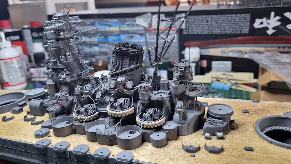

Ciao Sandro, non hai torto nel fare il check, ma spesso poi ho paura di dimenticarmi qualcosa oppure di utilizzare qualche pezzo (tanto non lo prevede nelle istruzioni) ma poi successivamente accorgermi che in realtà non era previsto, ma andava da un'altra parte, ed essendo ormai già incollato, non posso più usarlo.
Ecco un aggiornamento sullo sviluppo.
Passiamo alle antiaeree
Queste sono in resina. Perciò l'assemblaggio è piuttosto facile. Sono solo 2 pezzi oltre a quale fotoincisione
[NAVI] Yamato 1/350 tamiya premium + accessori-214.jpg
[NAVI] Yamato 1/350 tamiya premium + accessori-215.jpg
[NAVI] Yamato 1/350 tamiya premium + accessori-216.jpg
montate e sporcate
[NAVI] Yamato 1/350 tamiya premium + accessori-217.jpg
[NAVI] Yamato 1/350 tamiya premium + accessori-219.jpg
Ho aggiunto i sacchi di sabbia (un casino. I sacchi non tenevano conto dei supporti laterali, quindi ho dovuto limare un po' l'interno dei sacchi di sabbia e in alcuni punti limare questi tralicci per poterli far aderire bene)
[NAVI] Yamato 1/350 tamiya premium + accessori-218.jpg
[NAVI] Yamato 1/350 tamiya premium + accessori-220.jpg
[NAVI] Yamato 1/350 tamiya premium + accessori-221.jpg
Infine ho aggiunto questi profili che sono presenti nei libri sulla yamato, sono presenti nel kit, ma non nelle istruzioni. Quindi adesso eccoli montati
[NAVI] Yamato 1/350 tamiya premium + accessori-222.jpg

Belle le contraeree, ben dettagliate nonostante siano dei microbi
