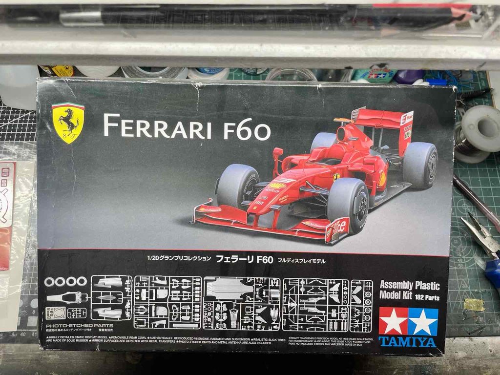

Buongiorno gente, oggi si parte con un nuovo progettino, questa
Non sarà la Ferrari più vittoriosa di sempre anzi, è stata sviluppata così male, almeno come ho letto, che perfino Shummy con una scusa si rifiutò di guidarla. Ad ogni modo estaticamente è bellissima.
