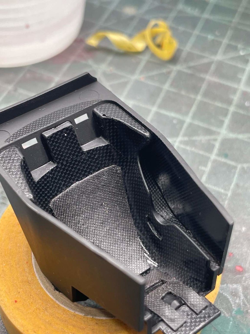

Oggi mi sono dedicato al sedile sul quale, oltre al solito rivestimento in carbonio ho voluto inserire anche i cuscinetti per la seduta
Poi l’ho posizionato nel suo guscio che prima però ho provveduto a decalizzare solo nei punti che alla fine sarebbero stati visibili a cockpit montato

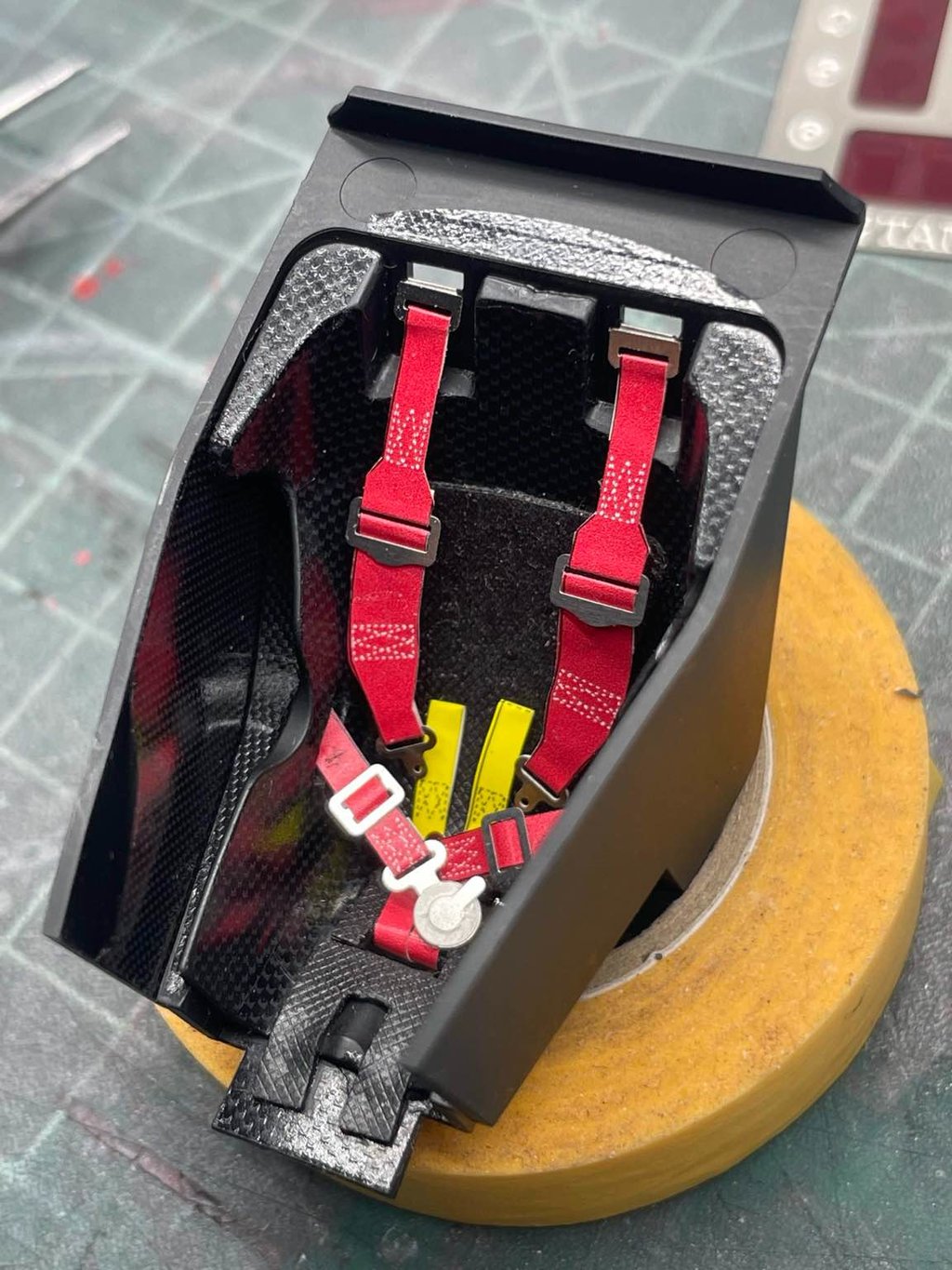

In fine le cinture
Ho preferito usare quelle del kit con le loro fotoincisioni

Nelle ultime tre foto, il sedile sembra vero.

Ottimo il colore Rob ed il sedile ti è venuto davvero preciso

Vai Roby…Ottima verniciatura e sedile ben riuscito!!!

Con che materiale hai fatto i cuscinetti? Ps: mi associo agli altri, realismo totale.

Dimenticavo, per Matte: i cuscini del sedile sono fatti con il nastro in gomma auto agglomerante nero. Si usa per sigillare i tubi dei condizionatori . Lo si trova un po’ ovunque siti cinesi in primis. Il mio è texturizzato ma esiste anche liscio. Spero di esserti stata d’aiuto. Ciao

Grazie mille Rob, conosco quel nastro, ce l'ho e lo uso in garagio . È stato ottimo per il sedile.

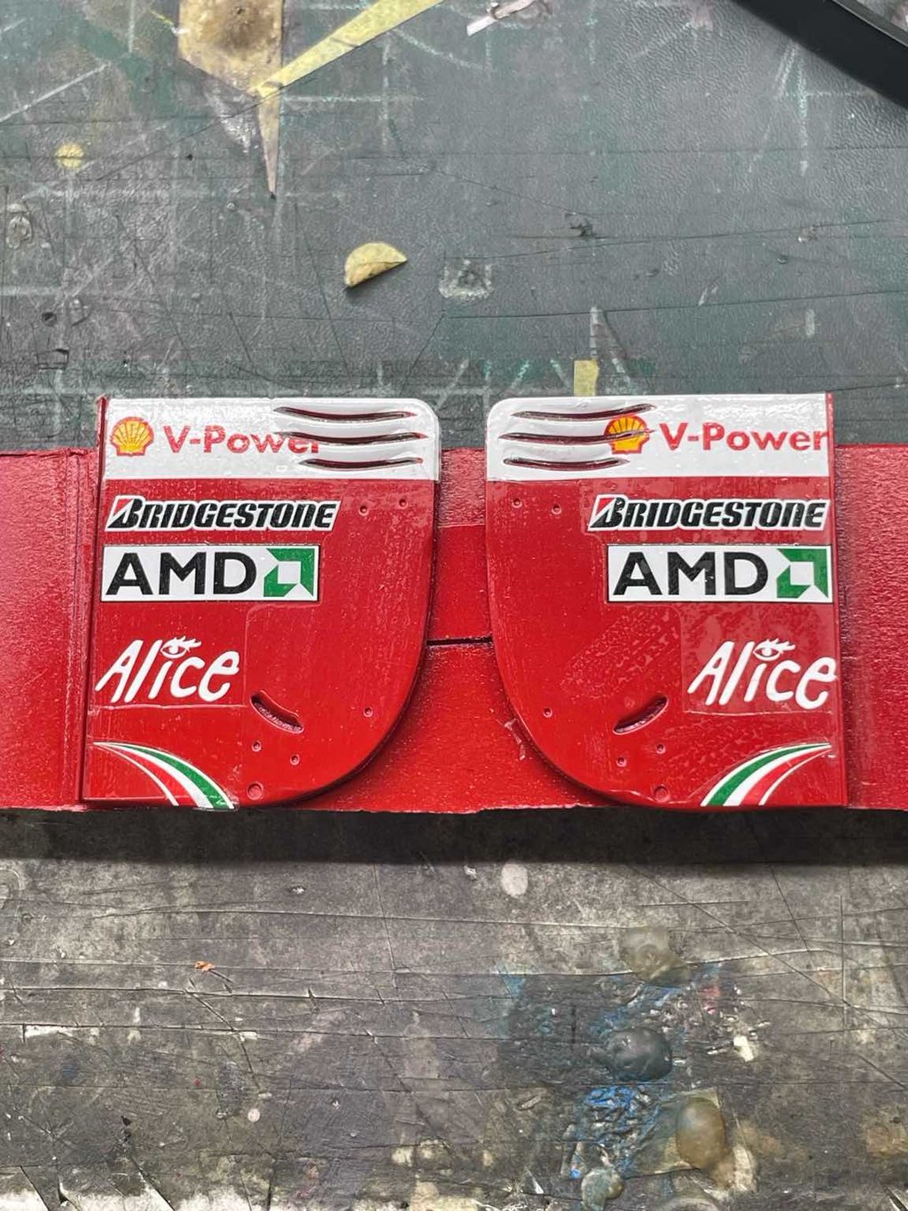

Buona serata compari modellisti.
Col poco tempo libero ho iniziato a posare le decals prima di dare il trasparente.
Ne ho approfittato anche per mettere le teste delle viti fotoincise in modo da coprirle anche col trasparente e far sì che si sigillino a loro volta.
