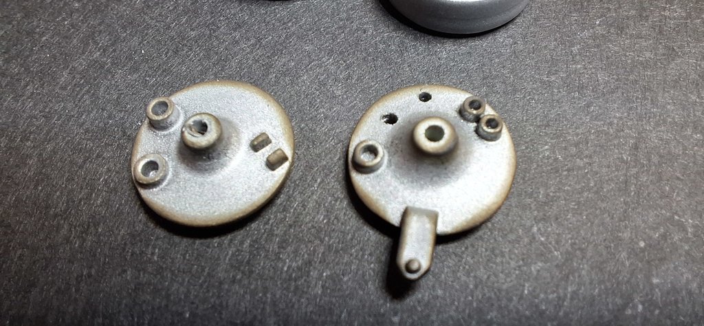

2 semicerchi sono pronti , non si possono ancora accoppiare perchè sono le 2 metà sinistre, mancano le 2 sorelle destre e poi si può assemblare la ruota completa di pneumatici e mozzi centrali, anche loro già verniciati.
