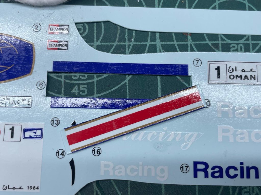

Bene gente
Dopo aver risistemato la verniciatura continuo come da programma.
Ho modificato la decal del tetto adattandola alle nuove strisce

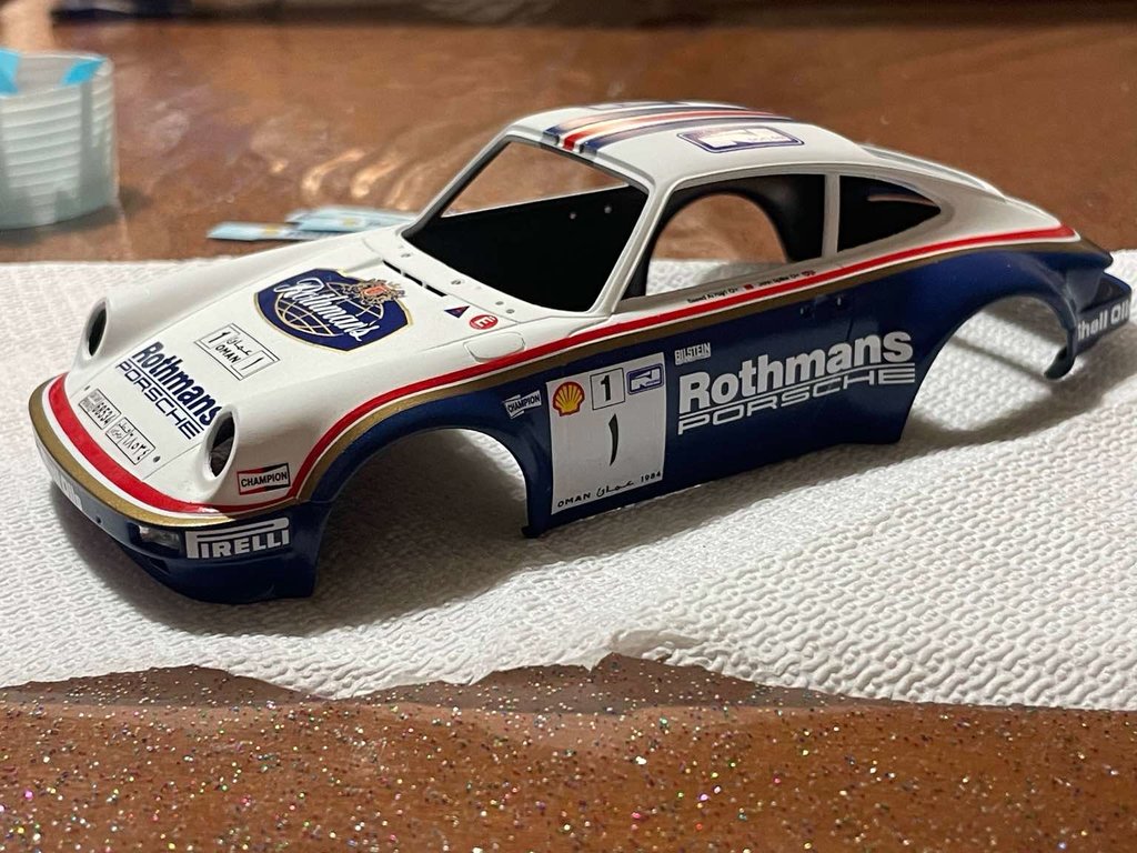

Per poi completare la carrozzeria con le altre decals sostituendo quelle censurate con quelle corrette
(Auto) Porsche 911 SC RS 1984-image1727542422.808296.jpg(Auto) Porsche 911 SC RS 1984-image1727542459.622997.jpg
Ora la lasciamo riposare un paio di giorni e poi via di trasparente.
A proposito di questo avrei una domanda.
Visto che mi sto approcciando solo ora ai laquer di Tamiya, il trasparente laquer è compatibile con gli acrilici, o vado sul sicuro con il buon vecchio X22?
Ad ogni modo, per adesso è tutto.
Alla prossima
Stay tuned
STAY TUNED

Davvero un bel lavoro Rob e livrea direi perfettamente archiviata.
Ora se posso darti un consiglio, vedo un bello scalino da appiattire sotto trasparente.
Io, in questi casi, metto da parte il trasparente tamiya e vado con 3/4 mani di trasparente gunze.
Ti scrivo questo perché il gunze quando tira, cristallizza molto meglio del Tamiya diventa molto più duro e, quindi, molto più facile da carteggiare per livellare gli scalini.
Dovessi usare i Tamiya vai sicuro sulla lacca che da una finitura molto migliore rispetto al normale x22
Vecchio 28-09-24, 09:42 PM   #42
L'avatar di Kaiser soze
Registrato dal: Dec 2017
residenza: Biella
Messaggi: 1,773
Kaiser soze è un newbie...
Sicuramente Arturo conosce meglio di me le vernici, ma a dare un lacquer sopra un acrilico si corre il rischio di sciogliere tutto o quantomeno di compromettere la finitura. Oltre a lasciar asciugare bene bisogna andar leggeri con le mani e usare poco diluente con il rischio di Non ottenere una superfice lucida. Non é impossibile, l'ho fatto pure io, ma é un po rischioso. Tamiya sconsiglia. Arturo avrà dei segreti...
Kaiser soze ora è in linea   Rispondi quotando
Vecchio 28-09-24, 11:52 PM   #43
L'avatar di Alucard
Registrato dal: Jun 2010
Messaggi: 7,499
Alucard inizia ad ingranare.
No Kaiser io mi trovo spesso a mescolare acrilici e lacche per le mie composizioni ed il segreto per la perfetta riuscita è solo un'ottima asciugatura.
Di recente ho anche azzardato un mix di vinilici sotto ad una lacca (mi riferisco al verde mixato della R4 Dakar) ed anche in quel caso non ho avuto reazioni di sorta con lacca gunze semilucida.
Segnalavo a Roberto di usare i trasparenti gunze (che reputo migliori dei Tamiya) solo per ottenere una superficie più resistente al carteggio (e ne avrà da grattare visto gli scalini molto alti delle decals, dalle foto che vedo ci vorranno almeno 5 strati di trasparente).

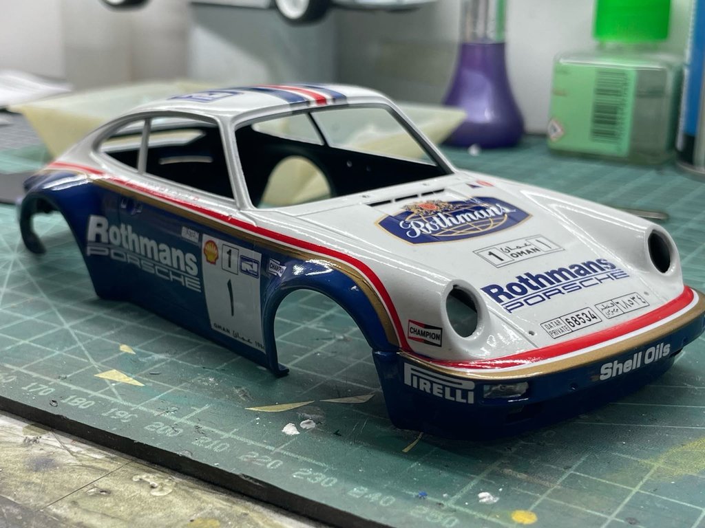

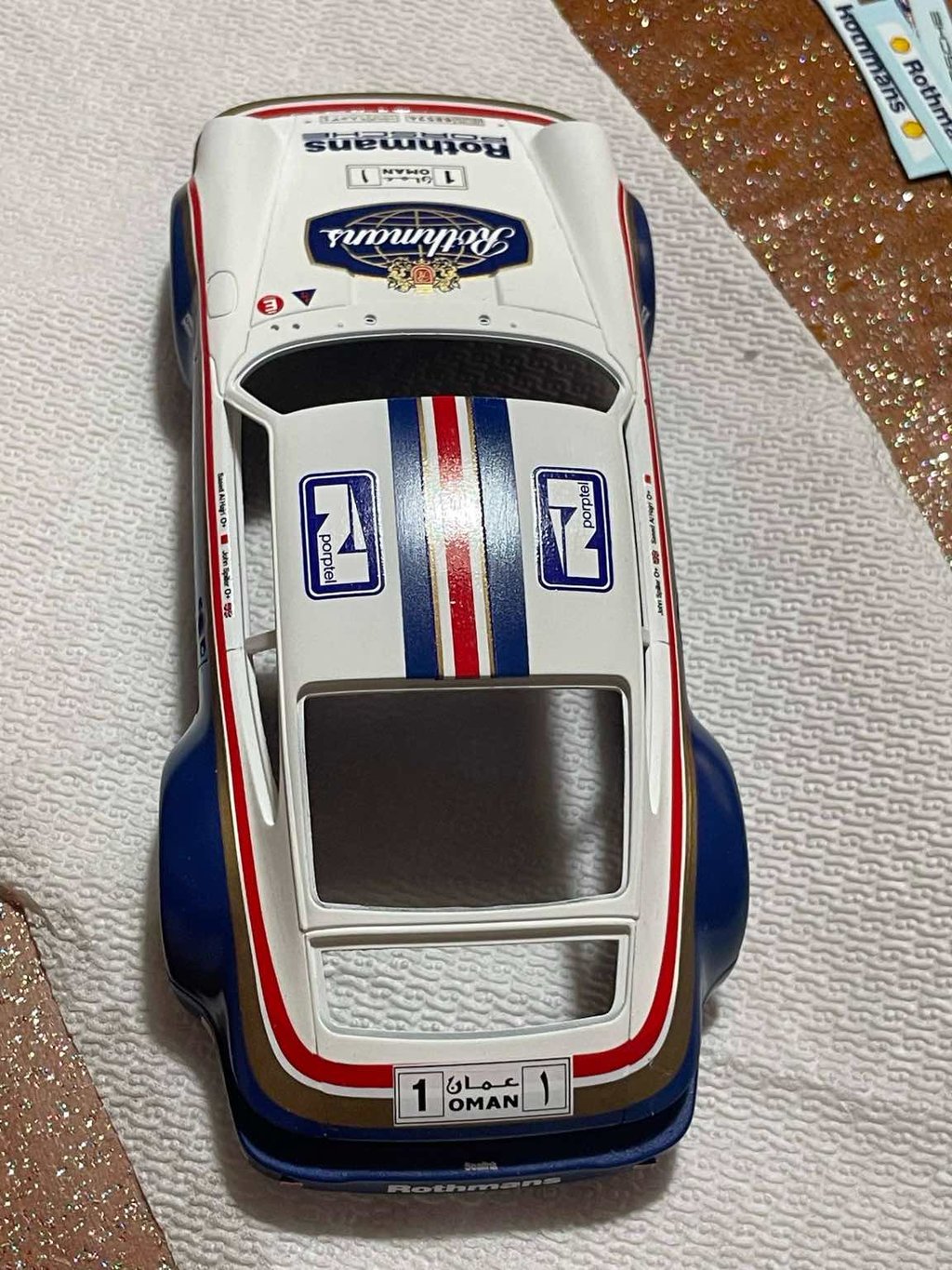

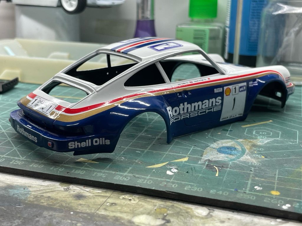

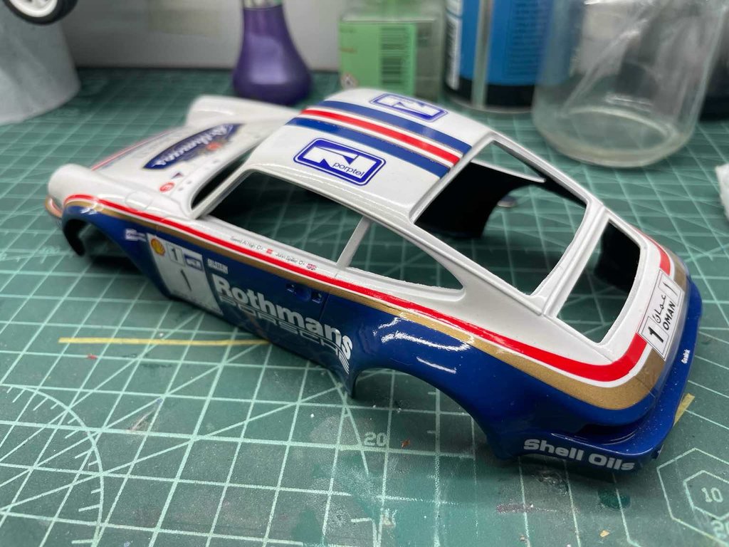

Ho verniciato la scocca, e niente la verniciatura non è proprio il mio forte
Questo è il massimo che sono riuscito a fare
[ATTACH][emoji[emoji6][emoji6]][emoji[emoji6]][emoji[emoji6]][emoji[emoji6]][/ATTACH]
[ATTACH][emoji[emoji6][emoji6]][emoji[emoji6]][emoji[emoji6]][emoji[emoji6][emoji6]][/ATTACH]
[ATTACH][emoji[emoji6][emoji6]][emoji[emoji6]][emoji[emoji6][emoji6]][emoji[emoji6][emoji6]][/ATTACH]
[ATTACH][emoji[emoji6][emoji6]][emoji[emoji6]][emoji[emoji6][emoji6]][/ATTACH]
Anche se dal vivo non è malaccio, avrei voluto fare di più, pazienza!! Per ora mi accontento.
