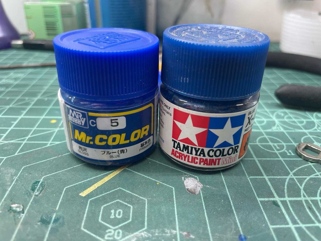

Bene ragazzi, andiamo avanti
Sono giunto al momento di dare il blu
Ho raccolto tre tonalità di blu per vedere quale potrebbe essere quello, non dico giusto ma quello che si avvicina di più.
Abbiamo la lacca Tamiya, una lacca Mr Hobby e un semplicissimo acrilico Tamiya serie X.
Scartata subito la lacca tamiya perché completamente fuori tonalità, rimangono la Mr Hobby e l’acrilico

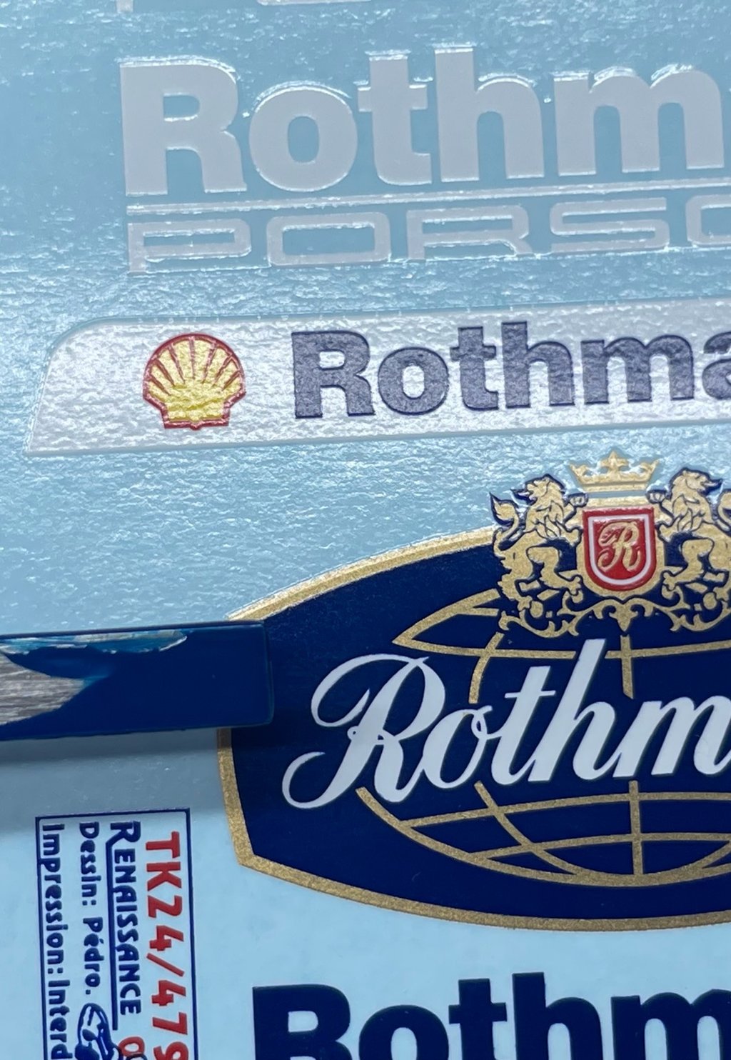

La Mr Hobby si avvicina molto alle decals originali
Ma dovendo sostituire alcune decals con quelle aggiuntive la lacca Mr Hobby non va più bene perché si intonerebbe solo con le strisce della decal del tetto
Infatti l’acrilico è praticamente uguale alle decals aggiuntive
Quindi ho deciso di usare l’acrilico Tamiya rifacendo anche le due strisce della decal del tetto con questo blu.

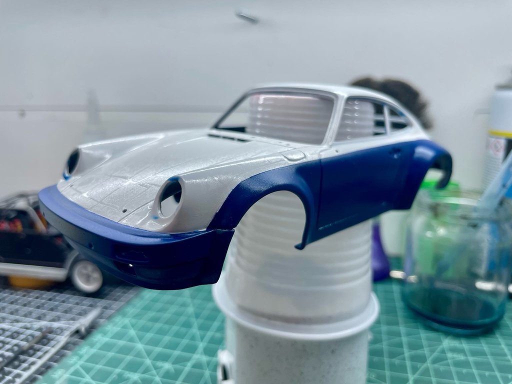

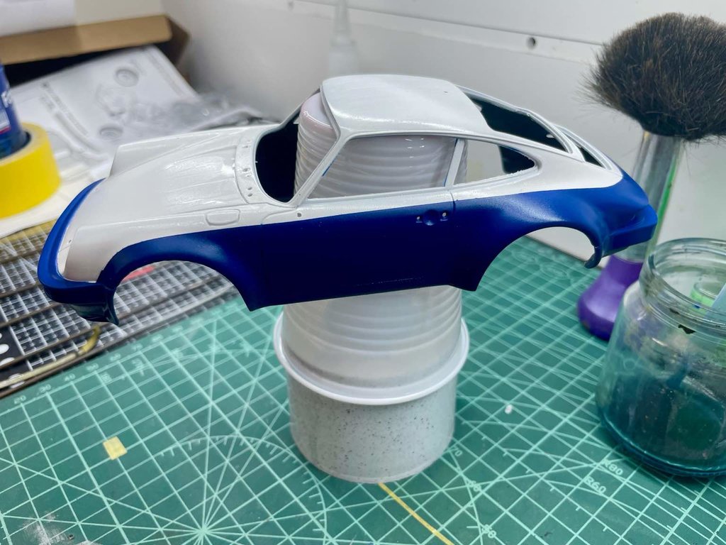

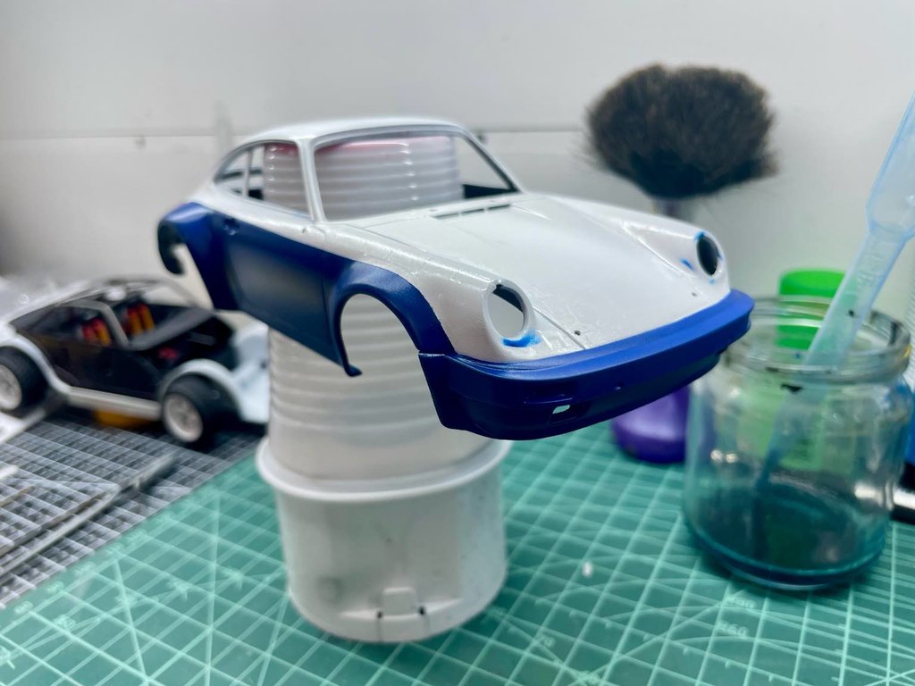

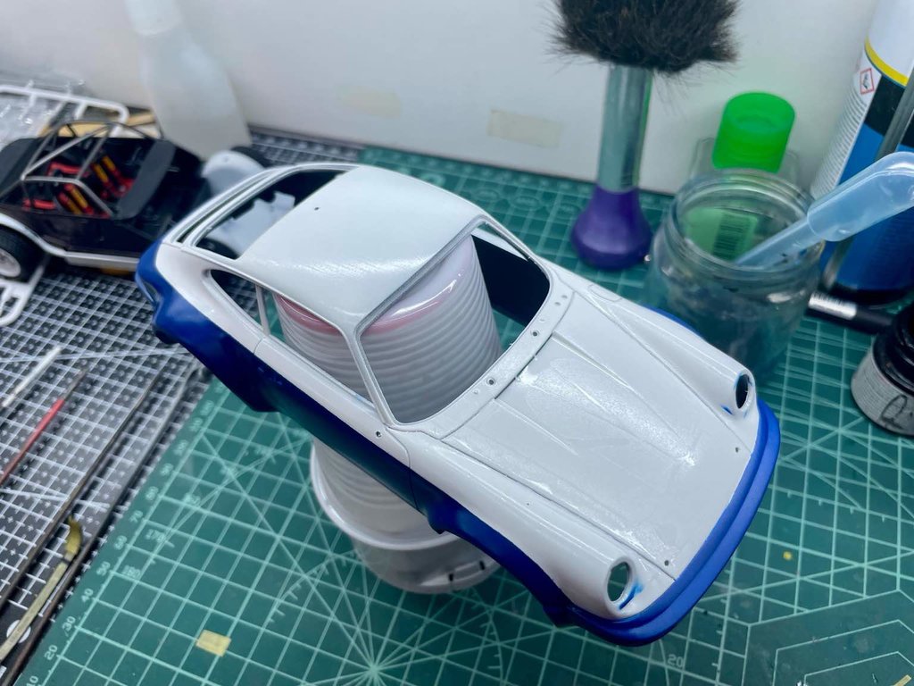

Intanto ho dato il blu sulla carrozzeria
Nota negativa: la lacca tamiya bianca è rimasta ad asciugare per una settimana, in teoria doveva essere perfettamente asciutta! Allora quale è il motivo di questo?
Succede solo a me? Dimenticavo sbavature blu attorno ai fari a parte

Salve. A che temperatura hai verniciato ?

Ma non so di preciso. Io sono uno che soffre molto il caldo, e sto bene a circa 25/26 gradi quindi ci saranno stati quelli. Ok la temperatura ma è stata al fresco dentro casa per una settimana senza sbalzi di temperatura. Quando l’ho mascherata, al tatto era perfetta. La tenevo in mano senza alcuna paura. Ad ogni modo devo dargli una passata con carte fini, quindi non mi preoccupo più di tanto.

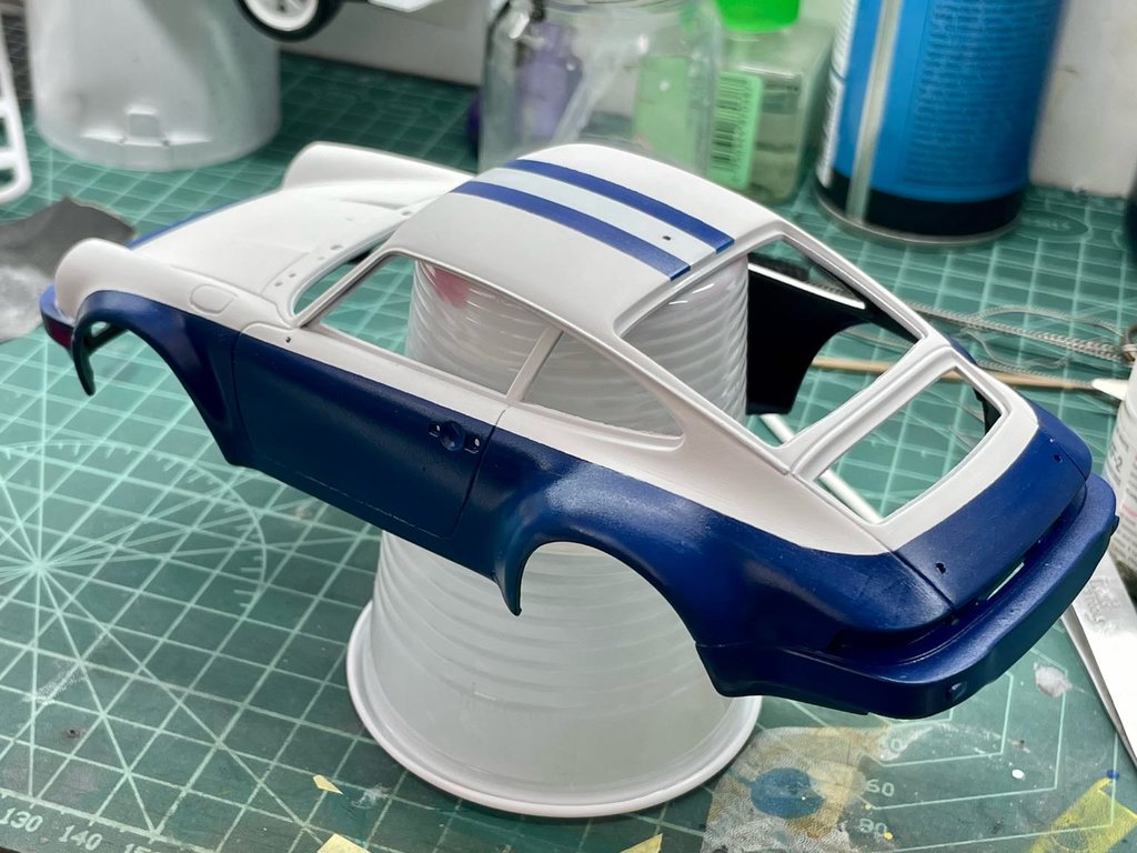

Intanto ho fatto le strisce per la decal del tetto
Adesso la lascio asciugare e domani pomeriggio vediamo cosa succede

Magari la lacca bianca si comporta come la bomboletta cioè tempi lunghi di asciugatura.

Non conosco i tempi di asciugatura esatti delle bombolette, le ho usate spesso ma non ho mai avuto problemi. Ho il sospetto che sia stata la diluizione sbagliata. Ad ogni modo so come risolvere. Male che vada un bel bagnetto nello sgrassatore e si ricomincia. Pazienza 🤷

Rob con cosa hai diluito?

Con la nitro, perché quando ho ordinato i colori, nel negozio il diluente tappo giallo di Tamiya era esaurito e ho voluto evitare di prenderlo da un’altra parte con relativa altra spesa di spedizione

Bene gente! Problema risolto!!
Dopo averla lisciata per bene ho ridato il bianco stavolta acrilico opaco, tanto alla fine, per sigillare il tutto, ci andrà il trasparente lucido.
