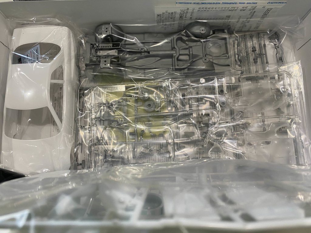

La cosa è nata un po' a caso, mi sono trovato alla Tamiya di Tokyo e per poco più di 13€ mi è rimasta in mano una Skyline.
Mi sono procurato tutto il materiale e a breve inizierò.

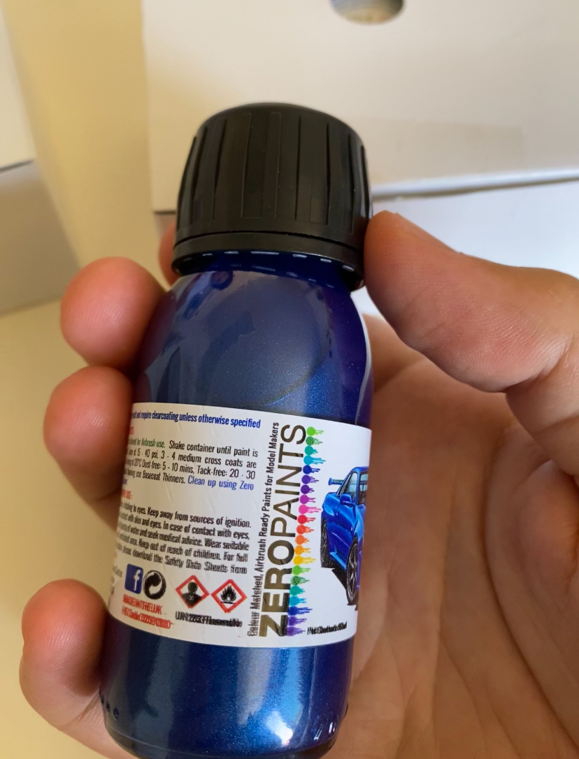

I colori ho preso quelli originali indicati sulla scheda tranne la bomboletta della carrozzeria perché ho ripiegato su una per aerografo di Zeropaints.
Vi metto sotto qualche foto del kit e del prezzo (per farvi vedere che veramente è costata circa 13€).

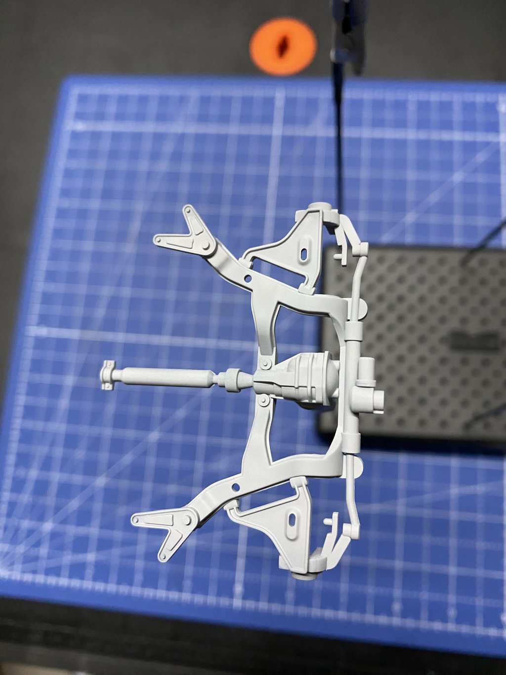

A questo punto sono partito come da istruzioni dalle sospensioni e trasmissione posteriore.

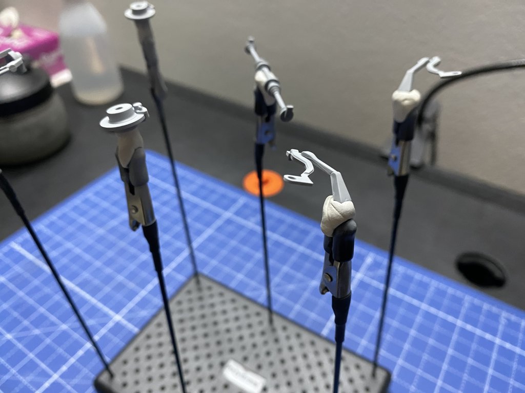

Tolti dalle sprue, ho fissato i pezzi dalle parti che poi devono essere incollate su degli stecchi con il Patafix.
Ho ricoperto il tutto con il primer Tamiya grigio, diluito con il thinner “tappo giallo” Tamiya (1 goccia di primer + 4 gocce di thinner)
Ho smosso più volte il primer nella coppetta perché tende ad aggrumarsi nella coppetta però il risultato finale è a mio parere molto buono.
