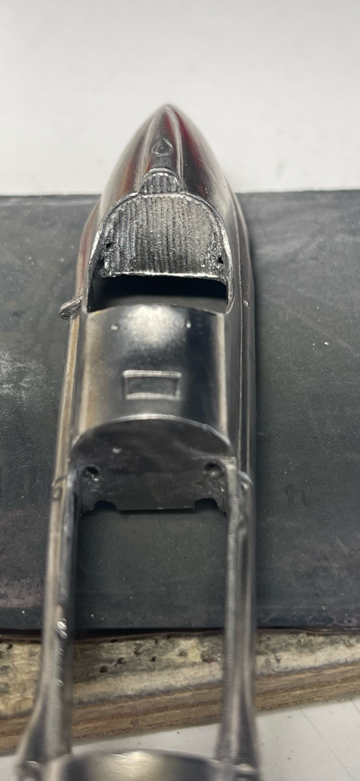

Tra le auto storiche credo che l’Alfa Romeo 159 “Alfetta”meriti un posto importante, ma purtroppo il kit a mia disposizione, che è della Model plus, è piuttosto datato, molto carente, grossolano e approssimativo. La sfida è quella chiaramente non di trasformarlo in un kit alla Bosica o alla MFH ma quanto meno migliorare ed aggiungere tutta la serie di particolari per rendere il modello al meglio.

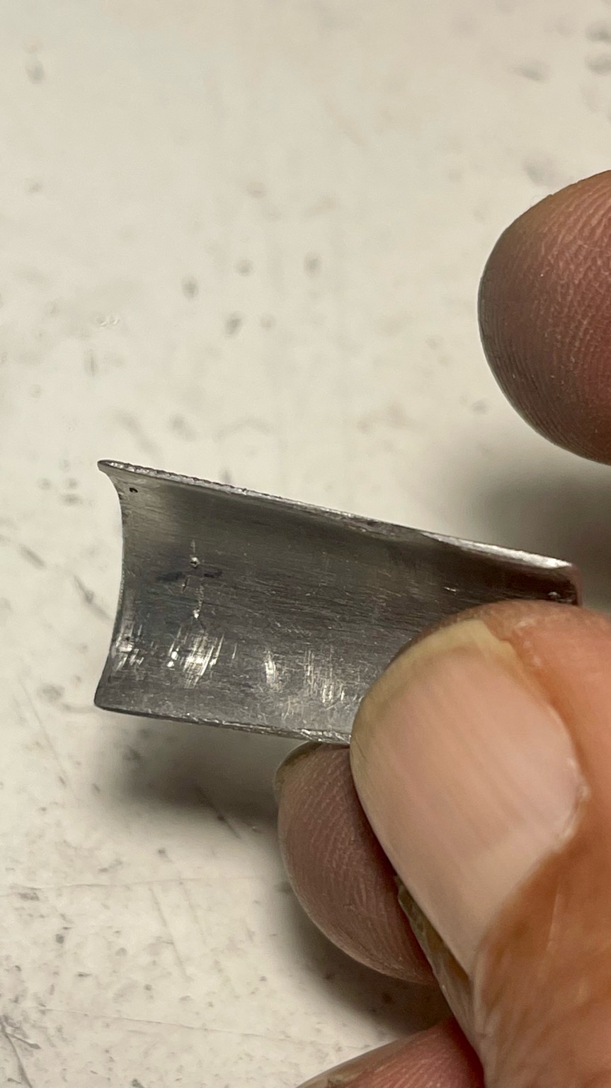

Per prima cosa ho ripulito la carrozzeria e approfondito le feritoie di ventilazione che erano appena accennate. Mi sono poi dedicato ad assottigliare tutte le parti visibili all’esterno e quindi il cofano e l’abitacolo che avevano spessori eccessivi e si presentavano quindi molto grossolani. Ho quindi praticato dei fori là dove dovrò aggiungere alcuni rivetti, manigliette, gancetti etc. Ho aggiunto le piastre forate al telaio,almeno per quello che si vedrà successivamente. Abbondante stuccatura e levigatura della carrozzeria che era davvero in condizioni pietose e passato il primer.

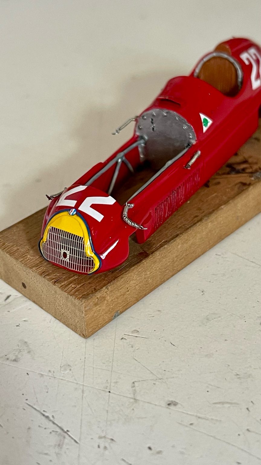

Ecco dopo la verniciatura con 2K. Avevo dimenticato di dire che la decalcomania gialla sul muso era molto sovradimensionata. Ho anche cercato di ritagliarla ma essendo vecchia appena ho tentato di applicarla, si è frantumata. Avevo deciso di lasciare il tutto rosso, ma poi per la veridicità storica ho azzardato e ho dipinto a mano il muso di giallo e con una sottilissima striscia di nastro ho fatto anche perfilo blu. Tutto sommato sono abbastanza soddisfatto… temevo molto peggio.
Ho anche realizzato con del filo di rame i tralicci laterali del telaio, rivettato alla meglio il firewall e con un filo di stagno e relativi rivetti fatto anche il contorno al fondo dove andrà ad appoggiare il sedile
