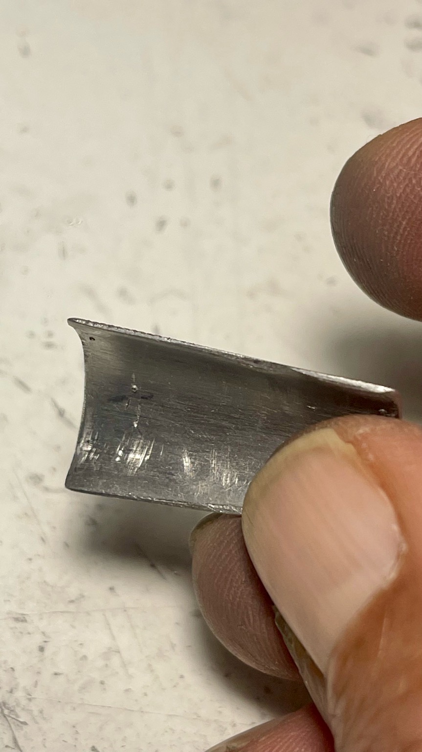

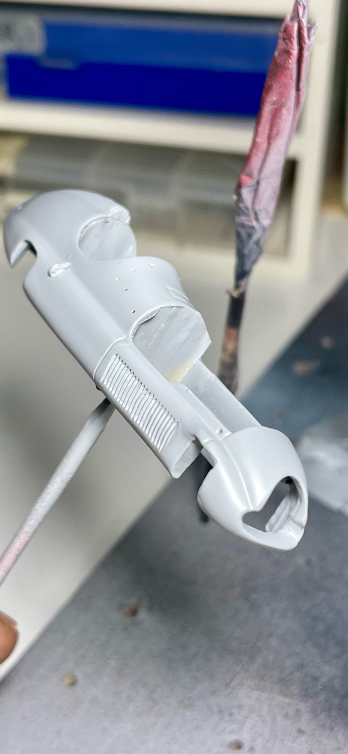

Inizio questo lavoro senza molte pretese, in attesa di tornare agli MFH 1:12. Anzi approfitto per chiedere se qualcuno ha da vendere degli MFH( preferibilmente Ferrari)in 1:12 o in 1:43.
Tra le auto storiche credo che l’Alfa Romeo 159 “Alfetta”meriti un posto importante, ma purtroppo il kit a mia disposizione, che è della Model plus, è piuttosto datato, molto carente, grossolano e approssimativo. La sfida è quella chiaramente non di trasformarlo in un kit alla Bosica o alla MFH ma quanto meno migliorare ed aggiungere tutta la serie di particolari per rendere il modello al meglio.
Per prima cosa ho ripulito la carrozzeria e approfondito le feritoie di ventilazione che erano appena accennate. Mi sono poi dedicato ad assottigliare tutte le parti visibili all’esterno e quindi il cofano e l’abitacolo che avevano spessori eccessivi e si presentavano quindi molto grossolani. Ho quindi praticato dei fori là dove dovrò aggiungere alcuni rivetti, manigliette, gancetti etc. Ho aggiunto le piastre forate al telaio,almeno per quello che si vedrà successivamente. Abbondante stuccatura e levigatura della carrozzeria che era davvero in condizioni pietose e passato il primer.

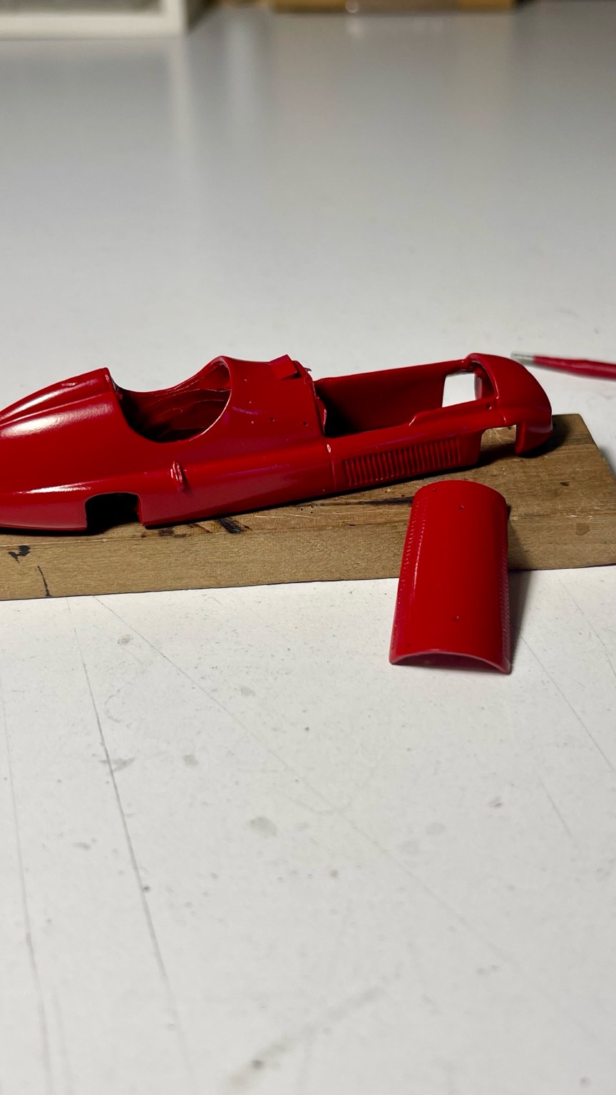

Ho verniciato la carrozzeria e realizzato i ganci che bloccano il cofano in sostituzione di quelli in foto incisione del kit

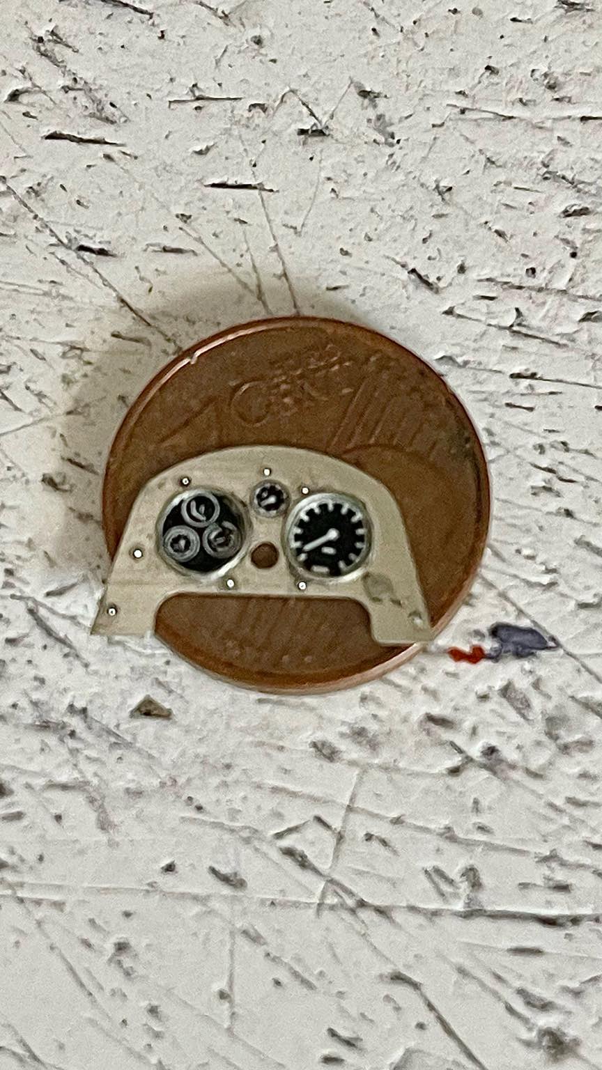

Ho applicato le decalcomanie della numerazione e passato il lucido. Aspettando che il tutto asciughi mi sono dedicato al cruscotto che è in fotoincisione, arricchendolo con dei rivetti (in realtà sono palline da saldatura) e lavorando a misura delle rondelle in maniera tale da ottenere il contorno della strumentazione

Le microsfere sono una salvezza Mimmo! [emoji482][emoji482]
mral57 11-07-24 09:15 PM
Originariamente inviata da pablies (Messaggio 1557134)
Si effettivamente però alcuni lavori sono molto utili !
