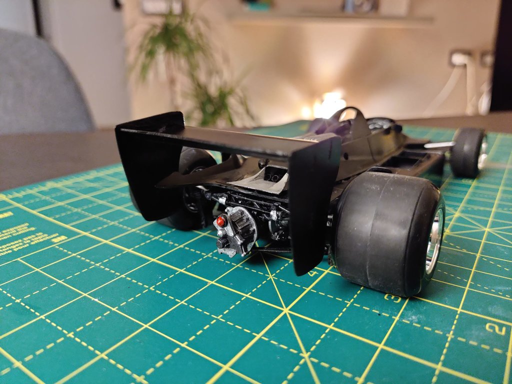

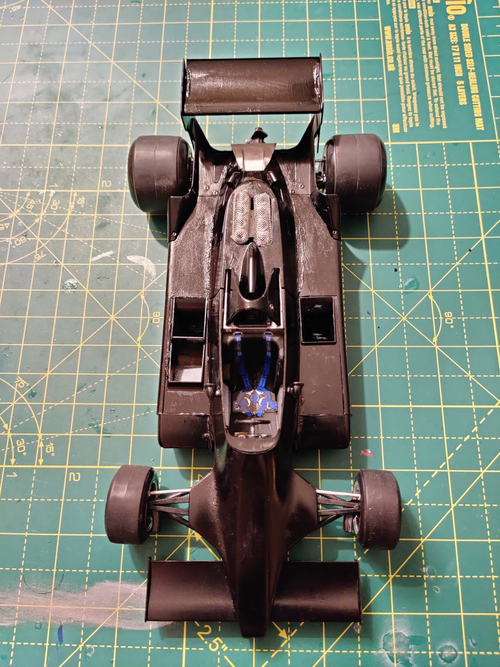

Poi sono passato ad assemblare gli ultimi pezzi, cioè alettoni, alette, musetto e resto della carrozzeria, e sono iniziati i dolori.
Non so bene cosa ho sbagliato, ma le parti non riuscivano a “incastrarsi” come avrebbero dovuto, continuavano a essere lente in alcuni punti e strette in altri, addirittura come potete vedere un lato della parte orizzontale dell’alettone posteriore non sono riuscito a farlo combaciare con il laterale.
Allora ho deciso di aiutarmi con un po’ di colla per tenere fermi i punti di contatto delle varie parti della carrozzeria, ma dato che erano punti già parzialmente assemblati su cui non riuscivo a togliere lo strato di vernice, non ho potuto usare la colla per plastica e ho usato l’attack (avevo qualla a pennino, mai più ) col risultato che, come vedete, si sono creati degli accumuli molto visibili.
Addirittura sui laterali della carrozzeria e anche altrove c’erano tracce di colla, e ho quindi dovuto ridare una mano di colore su tutta la carrozzeria, a pennello invece che con lo spray, con i risultati decisamente poco gradevoli (per usare un eufemismo) che potete vedere…

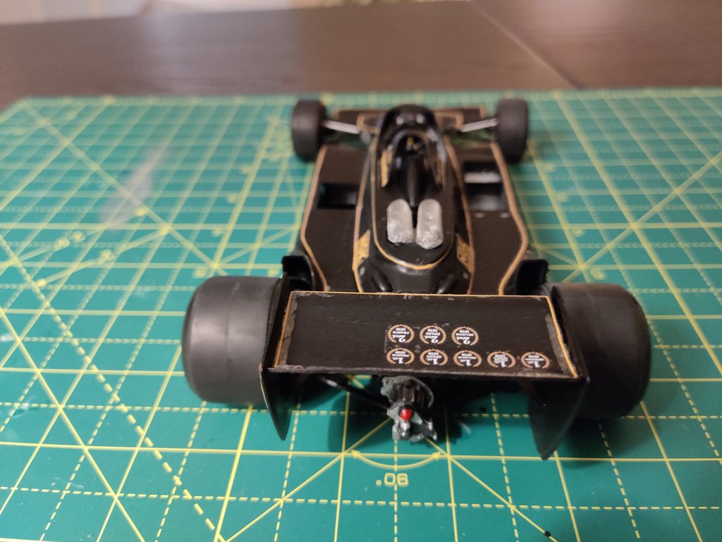

Alla fine ho dato una mano di protettivo trasparente, e questo è il risultato finale: si vedono parecchi punti con il colore non omogeneo, si vedono quelle schifezze dove si è accumulata la colla e oltretutto si vedono molte decal che non hanno aderito bene, nonostante le abbia stese e poi asciugate con cura, sia con un pannetto asciutto sia con un cotton fioc, nei punti più delicati.
E poi c’è la polvere, maledetta ma purtroppo al momento non ho modo di lavorare (soprattutto dare spray) in spazi privi di polvere.
Nonostante tutto, ripeto, sono relativamente soddisfatto, dato che dei primi quattro modellini con cui mi sono cimentato, a ognuno miglioro sempre un po’ e imparo a gestire un po’ meglio i tanti errori che mi trovo a fare.
E comunque mi sono divertito molto (nonostante i soliti, ovvi momenti di frustrazione) e stavolta, quando vedo il modellino terminato, non mi fa venire voglia di buttarlo al secchio e sono già partito a pensare al prossimo!

Eh già, avevo fatto altri modellini usando l'attack e non mi aveva dato risultati così disastrosi (ma era quella col pennellino, questa era con l'applicatore a pennino). Il problema è proprio che in posti visibili come carrozzeria, alettoni, ecc, mi viene difficile anche applicare la colla per plastica, che scioglie la vernice e fa un pastrocchio... Devo fare tentativi e vedere qual è la soluzione migliore!
Poi rivedendo le foto mi rendo conto che un grosso problema sono i bordi delle decal che rimangono come "staccati" e l'enorme quantità di polvere che è rimasta credo bloccata sotto lo strato di trasparente. Ma per questo cercherò indicazioni in giro per il forum perché credo sia un tema già molto dibattuto

Per le decal, ti conviene usare i liquidi appositi, fissante ed ammorbidente, li fa gunze, microscale, qualcosa anche tamiya ed altri. Il fissante va dato dove applichi la decal, l'ammorbidente sopra quest'ultima una volta messa in posizione. Quando incolli due pezzi verniciati, dove metti la colla devi togliere la vernice altrimenti il "pastrocchio" è assicurato. Quando è possibile, ossia quasi sempre, meglio usare colla specifica per polistirene, quello che ottieni più che un incollaggio è una vera e propria saldatura, più solida . Altra cosa che per certi pezzi può valer la pena di fare prima di incollare e/o verniciare, è un preassemblaggio per verificare che i pezzi si accoppino bene, così non hai sorprese dopo.

Incollando dopo la verniciatura si rischia sempre di fare danni.Come ti hanno già detto, prove a secco, lima e stucco se necessario e tanta, tanta attenzione a tutti i dettagli.Personalmente come prime esperienze le livree nere le eviterei come la peste...

Per le decal proverò con i liquidi, ma serve farlo con tutte (anche quelle più piccole tipo tachimetro, ecc) o solo con quelle più rognose, tipo le linee della livrea e cose così?
Emiliano87 non è in linea   Rispondi quotando
Vecchio 26-03-24, 12:21 PM   #11
Messaggi: 6,987
Io ormai mi sono abituato e lo faccio con tutte o quasi, ovviamente è più importante con quelle più estese o da applicare su superfici più "complicate".
