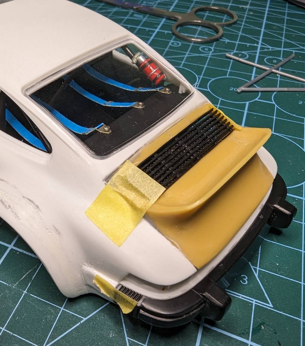

A proposito anche il secondo estintore è a bordo e questo, per via degli spazi angusti è completamente autocostruito.
A complicare le cose c'è il lunotto molto spesso della Revell che mi ha costretto a fascettarlo verso l'interno. Ma ora il vetro chiude a battuta e l'abitacolo può dirsi convertito Porsche 911 Sc Tour de Corse 1980-pxl_20231125_092622784.jpgPorsche 911 Sc Tour de Corse 1980-pxl_20231125_092605965.jpg

Sul posizionamento di questo estintore lassù in cima ed in una posizione molto scomoda da raggiungere devo fare questa considerazione.
Il tour de Corse del 1980 si correrà quasi tutto sotto un nubifragio. Addirittura una tempesta d'acqua farà fermare la corsa a metà gara e costringerà gli organizzatori a dimezzare le tappe restanti per ovvie ragioni di sicurezza.
Credo siano questi i motivi di un estintore brandeggiabile lassù e dell'assenza di una ruota di scorta in abitacolo.
Che si faceva per contenere il peso....

La butto lì, senza pretese di sapere: visto che il lunotto non è molto curvo, perché non rifarlo in vinile da 0.2mm?? Eviteresti interferenze e sarebbe più trasparente...
IvanT68 ora è in linea   Rispondi quotando
Vecchio 25-11-23, 01:18 PM   #101
Alucard
Originariamente inviata da IvanT68 Visualizza il messaggio
Impossibile Ivan conto così ad occhio almeno quattro curvature andrebbe clonato

Io la butto lì
Mi sa che quell'estintore in quella posizione praticamente impossibile da raggiungere aveva un'altro scopo
Probabilmente avevano fatto una sorta di estinzione vano motore rudimentale
Tipo sulle auto più moderne
Probabilmente hanno messo un paio di tubi che arrivano sopra alle bancate e fatto in modo di azionarlo dall'esterno magari rompendo il vetro o attraverso dei cavi
Uno che strappa la sicura e uno che tira la leva
Questa è un'ipotesi

Ricostruzione davvero interessante Claudio e da vero appassionato.
In effetti quel mini estintore sul roll-bar era davvero inaccessibile dall'equipaggio e questa ricostruzione spiegherebbe anche la presenza di un brandeggiabile, questo si, di dimensioni regolamentari, presente davanti al sedile del navigatore...
