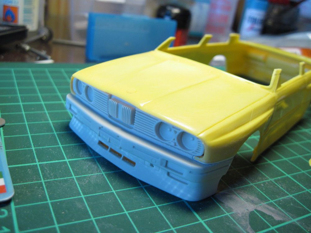

La base di partenza è il pessimo kit Fujimi con l'aggiunta del tk di Studio27.
Con i jappi sono sempre stato critico, invece questa volta devo riconoscere che hanno lavorato molto bene.
Bei cerchi, tante PE, pezzi in metallo bianco stampati bene, pezzi in resina stampati ancora meglio.
Unico appunto, non hanno previsto il rollbar nel tk, e quello del kit Fuji è penoso.

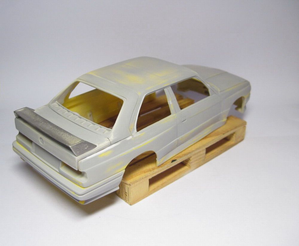

Il problema di questo kit è la carrozzeria Fuji, gia a colpo d'occhio si vede che è sbagliata, la linea di cintura è alta, la fiancata massicia e il tetto schiacciato.
Ho stampato un blueprint della macchina, ho scalato le misure in 24 e confrontate con la carrozzeria...
Nella foto le zone su cui bisogna intervenire per rendere il modello piu simile all'auto reale. Tutte le misure sono in mm.

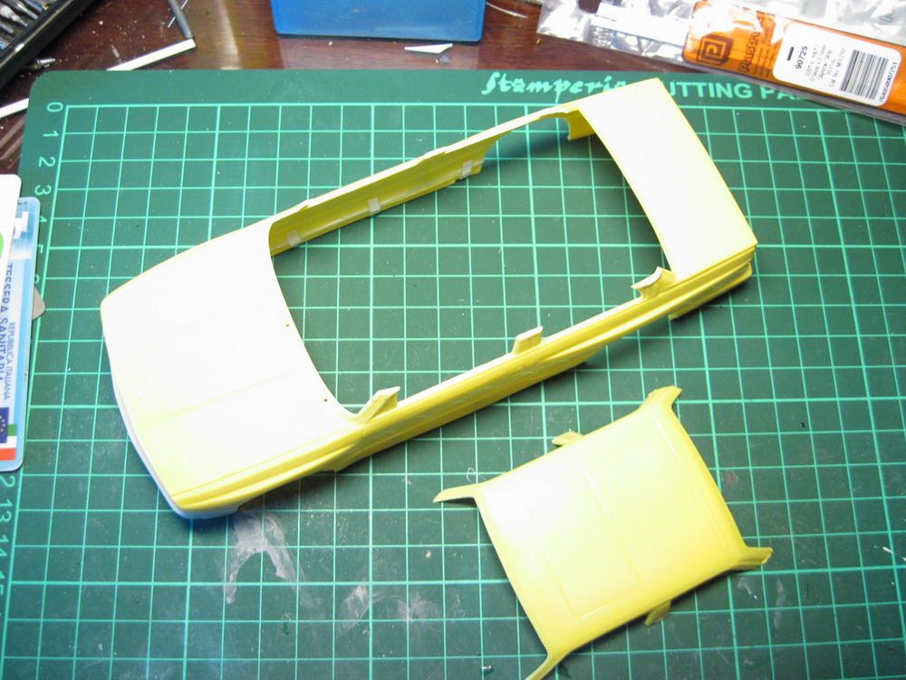

Ho cominciato segando via le minigonne elimando circa 1 mm dalle stesse, e un paio di mm dalla fiancata.
Poi ho segato via il tetto, ci vuole coraggio nel fare quest'operazione perchè poi non si torna indietro...
La rogna peggiore sarà rifare le cornici dei vetri e i gocciolatoi....

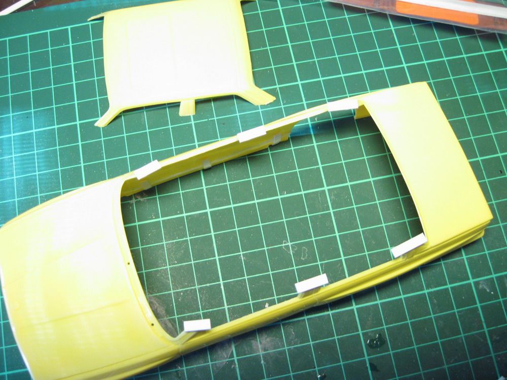

Poi ho incollato gli spessori sui montanti per portare il tetto alla giusta altezza.

Ho continuato a segare la carrozzeria togliendo il muso e il baule posteriore con i montanti....in pratica non è rimasto nulla.
Avere pezzi di carrozzeria sul tavolo e doverli riassemblare a mo di Frankestein non è il massimo

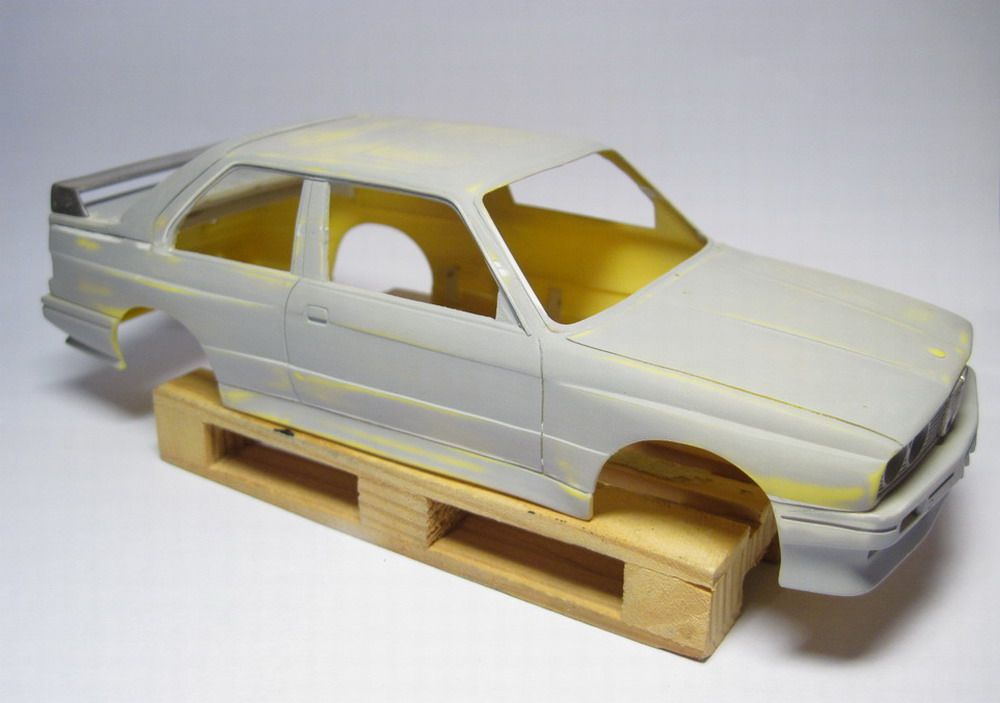

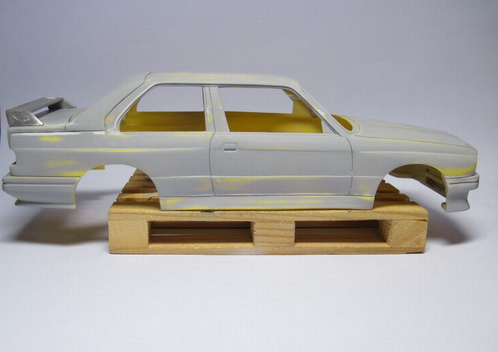

Ecco come si presenta il tutto dopo gli incollagi e qualche timida stuccatura.

Ho cominciato a incidere tutte le pannellature che avevo perso e a rifare i gocciolatoi e le cornici dei vetri. In assoluto la parte piu rognosa della trasformazione.
Ho dato due mani di primer tanto per vedere a che punto ero.

beeeello... che colla hai usato per tenere insieme gli spessori?
Vecchio 14-09-11, 08:42 AM   #6
Messaggi: 17,672
notevole,bravo..
dei tagli del genere sono sempre difficilotti da afrrontare..
Ma come mai la scocca Fujimi è gialla?E' la foto?
Mi sembra che sul muso,sopra la calandra,rimanga dello spazio..O non è così?
Bel lavoro,adesso sembra davvero una M3....

Bel soggetto, anche se io personalmente preferisco la livrea "Bastos", e complimenti per il lavoro fatto che deve essere tutt'altro che semplice, hai per caso voglia di spiegare un filo più nel dettaglio come hai realizzato il taglio del tetto, che sono sempre informazioni che prima o poi vengono utili.

forse può essere un punto di ispirazione per le molte (troppe) cose da sistemare nel kit fujimi.
Già avere corretto l'altezza dei montanti da alla tua e30 una somiglianza molto più fedele alla linea della vera.

la scocca è gialla perchè credo che provenga dal kit fujimi autobacs, quindi in plastica gialla, cè anche la advan che dovrebbe essere nera...
///Marchinos
Vecchio 14-09-11, 02:50 PM   #14
Messaggi: 17,672
il t.kit ST27 ha solo la parte frontale,con la calandra,e il baule col pezzo del tetto,l'ala ecc.la scocca da usare è Fujimi.
IO usai la ufficiale BMW,la scocca bianca...non sapevo che Fujimi le facesse di colore diverso,stile Tamiya.
Ha segawa,ad esempio,stampava quasi sempre in plastica bianca.
