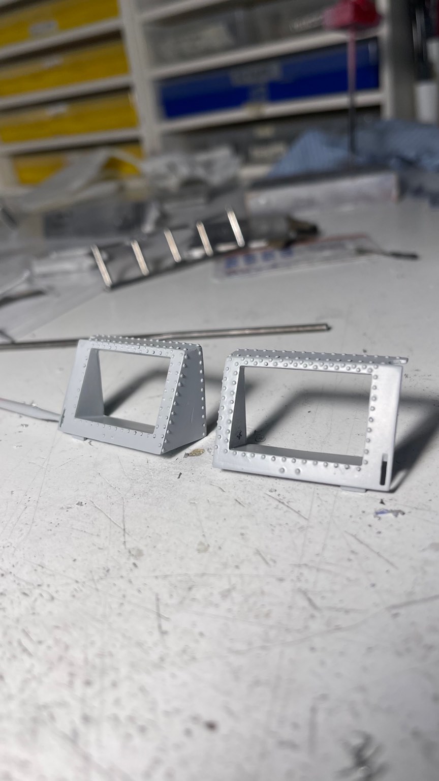

mral57 30-05-23 10:51 AM
2 allegato(i)
Ho portato a termine la prima parte della rivettatura . Finora ho utilizzato più di 700 rivetti. I due pezzi nella prima foto da soli ne hanno richiesto più di 250!!
Allegato 421407Allegato 421408

Kaiser soze 31-05-23 01:45 PM
Scusa Mimmo ma come fai a fare i rivetti con le sfere da saldatura?? ( come hai consigliato a jimmy )
mral57 31-05-23 04:38 PM
Originariamente inviata da Kaiser soze (Messaggio 1544742)
Fai un buco non passante dello stesso diametro della sfera,incolli la sfera in maniera tale che ne resti fuori la metà e poi schiacci o meglio ribatti la parte esterna della sfera. Ecco un esempio, ancora però le sfere devono essere ribattute
Allegato 421462
Kaiser soze 31-05-23 06:20 PM
É un lavorone, mamma mia!! Grazie Mimmo.

Ma figurati di nulla. Comunque mettere le sfere è abbastanza semplice ma chiaramente i rivetti danno un risultato migliore, io infatti le uso per le parti più nascoste

Ciao Ivan le trovi su Amazon digitando sfere per saldatura.ti posto una fotoAllegato 421468

Ciao, mi mi sto appassionando al tuo lavoro ma non ho capito una cosa, le sfere di che materiale sono?
Inviato con il mio SM-A528B - Scarica l‘app del Forum di Modellismo.net
Sono di stagno e si usano per le micro saldature in elettronica
