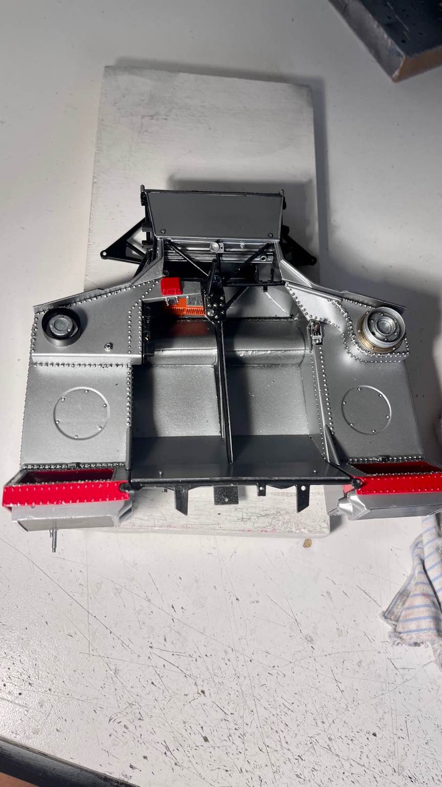

mral57 10-07-23 11:19 AM
7 allegato(i)
Piano piano sto completando la vasca aggiunti i radiatori, i “tappi” posteriori, i braccetti inferiori delle sospensioni etc. Allegato 423200Allegato 423201Allegato 423202Allegato 423203Allegato 423204Allegato 423205Allegato 423206
zaphod 10-07-23 11:32 AM
complimenti per la pulizia Mimmo.
Detto questo, piccolo OT: ma come fai a continuare a lavorare con queste temperature? Il mio sottotetto è praticamente inaccessibile!
mral57 10-07-23 12:20 PM
Originariamente inviata da zaphod (Messaggio 1546147)
Grazie Max! In realtà non è che poi lavori moltissimo, vado molto molto lentamente , faccio qualcosa e poi smetto[emoji2]
il matte 10-07-23 01:29 PM
Lavoro al solito molto pulito e preciso, bravo Mimmo...
nicomodel 12-07-23 12:07 PM
Per non copiare il matte ti dico: lavoro al solito molto preciso e pulito, bravo Mimmo...
