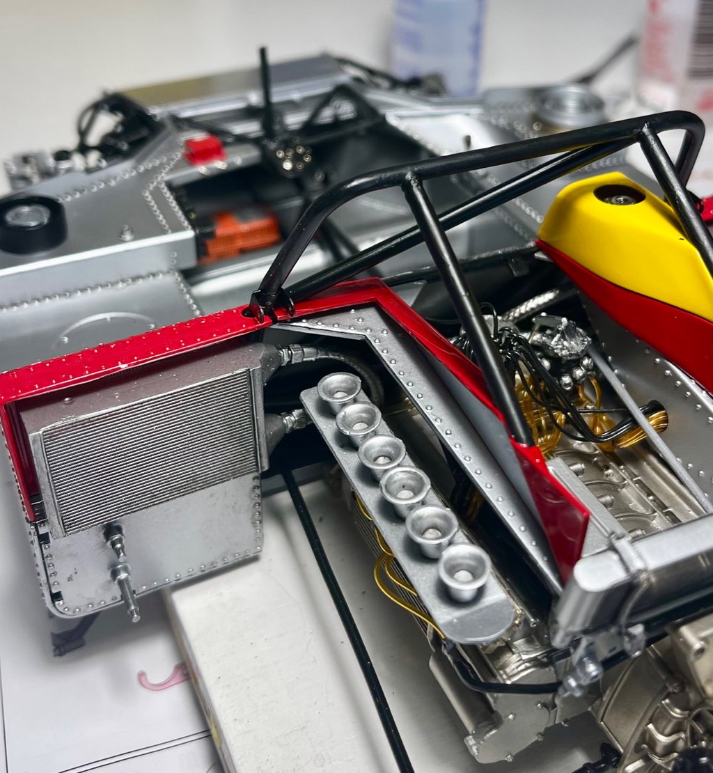

A questo punto ho posizionato il roll bar con le relative carenature, gli ammortizzatori il radiatore dell’olio, i tubi dei radiatori laterali etc. Per quanto riguarda il tubo del radiatore dell’olio l’ho prolungato un po’ e poi l’ho fatto perdere accostato al motore dal momento che non si vedrà nulla. E lo stesso ho fatto per i tubi dei radiatori laterali. Ho sostituita la retina delle vasche dei tromboncini perché quella originale era davvero brutta…così mi pare migliorata! È necessario ancora comunque qualche ritocco e dei leggerissimi lavaggi
Allegato 425738Allegato 425739Allegato 425740Allegato 425741Allegato 425742Allegato 425743Allegato 425744

Le tue nuove retine sono un vero miglioramento rispetto a quelle proposte da MFH. Comunque (magari sarà dovuto alla foto) le due mi sembrano diverse come maglia. Sbaglio?
Per i tubi del acqua ho fatto come te: persi nella parte posteriore del telaio. In ogni modo non avrei saputo dove attacarli, MFH non avendo previsto nulla.
Per l'uscita del radiatore olio ho fatto un collegamento tra il gomito fornito e l'entrata superiore del serbatio nel fianco sinistro. Sei ancora in tempo a farlo, no? E' anche vero che con il convogliatore aria dei tromboncini, poco rimarrà visibile.
La traversa posteriore (di cui avevamo parlato giorni fà) non ha l'angolo giusto: il tuo radiatore olio non sembra verticale e ti farà un pasticcio quando vorrai attacare il telaieto posteriore (quello che porta le luci e il radiatore olio cambio.
Mi scuso di farti queste critiche pero, secondo me, corrigere l'angolo della traversa ti dovrebbe simplificare il lavoro sulla parte terminale della macchina.
I tuoi lavaggi (bellissimi-mi piacerebbe uguaire ll tuo lavoro!), sempre olio e panel accent Tamiya?
