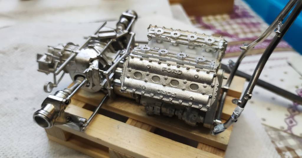

Passiamo al motore e cambio.
Come al solito i piolini di fissaggio in metallo bianco sono troppo sottili per sostenere tutto il peso. Quindi ho bucato e messo una barretta di ottonrTyrrell P34/2 Model Factory Hiro 1/12-img_20221222_170837.jpgTyrrell P34/2 Model Factory Hiro 1/12-img_20221221_221438.jpg

Lo stesso dicasi per i vai accoppiamenti tra telaio, motore e cambio, vanno rinforzati altrimenti si piega tutto.
Per ora ho messo delle viti, mettere un altro tubo in ottone passante tra il motore e il cambioTyrrell P34/2 Model Factory Hiro 1/12-img_20221221_232115.jpgTyrrell P34/2 Model Factory Hiro 1/12-img_20221221_232836.jpgTyrrell P34/2 Model Factory Hiro 1/12-img_20221223_223820.jpgTyrrell P34/2 Model Factory Hiro 1/12-img_20221221_235558.jpgTyrrell P34/2 Model Factory Hiro 1/12-img_20221221_235602.jpgTyrrell P34/2 Model Factory Hiro 1/12-img_20221222_140814_127.jpg
