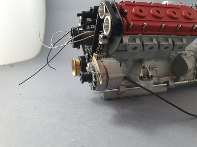

In questa foto che non è bellissima ma perchè l'ho fatta con un 12x di macro si vede bene la staffa in ottone che mi sono realizzato a mano.
Credo di averne fatte una decina prima di riuscire a farla con la giusta curvatura e le giuste asole

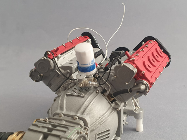

Ora l'alternatore è in posizione cosi come il filtro

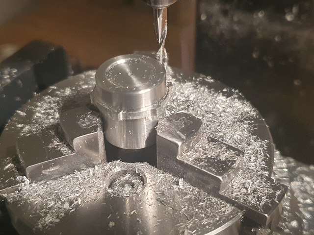

Poi l'ho montato sul divisore della fresa, e a mano ho ricavato i vari "merli".
L'operazione non è stata semplicissima perchè bisogna centrare perfettamente il pezzo con l'asse della frersa, e poi ruotare il divisore a mano mentre la fresa lavora.

Originariamente inviata da zosc Visualizza il messaggio
Ciao Riccardo , complimenti e complimenti ancora . Stavo facendo un giro nel forum e sono incappato in alcuni tuoi lavori . Anche io quando ho visto i modelli di Andy Mathews mi sono stati di ispirazione , come i modelli di Giovanni La Rosa ed ancora di Modellbau Werkstatt , e posso dire che anche i tuoi non sono da meno, quindi ti aggiungo alla lista . Mi piace molto la pulizia dei tuoi modelli e la ricerca del particolare . Mi ero allontanato dal modellismo , ma il richiamo per questo hobby è forte . Sono quindi tornato a fare qualcosina . Ho visto che fai uso di una Proxxon MF70 con ottimi risultati , cosa che non riuscivo ad ottenere io per il periodo che l'ho posseduta .
Il motivo era per il suo apparecchio divisore che aveva una eccentricità sull'asse e non sarei mai riuscito a fare la valvola wastegate , come l'hai fatta tu . Questa cosa mi dava parecchio fastidio . Avevo cercato una alternativa al divisore Proxxon ma sembra non esisterne uno che si adatta alla fresa .
Volevo quindi chiederti se anche tu riscontri una eccentricità del divisore ed eventualmente come hai risolto .Anche il perfetto centraggio dei pezzi come lo fai . Avrei altre cosa da chiedere ma mi fermo per adesso .
Complimenti ancora .
Scusa Zosc il ritardo nella risposta.
Il divisore Proxxon per la nostra fresa fa proprio schifo. Anche il mio girava eccentrico con uno spostamento di 0,2 mm rendendolo di fatto inutilizzabile.
Ho contattato Proxxon e mi hanno detto che è normale visto la fascia di prezzo.
In commercio non esistono divisori che vadano bene per la MF70 perché la corsa dell'asse Z è limitata.
Per fortuna un amico me ne ha prestato uno che si è fatto in officina e che si adatta al mandrino del tornio PD250.
Per il centraggio lo faccio in modo empirico.
Prendo una barra tonda di alluminio e con il tornio faccio un foro con la punta da centro.
Poi monto la barra sul divisore e la punta sul mandrino della fresa.
Infine faccio scendere la punta sino a che non è perfettamente centrata nel foro. Poi metto a zero i due volantini

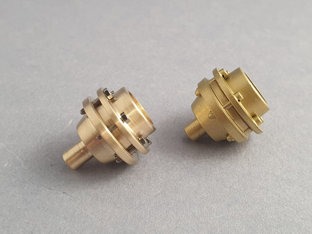

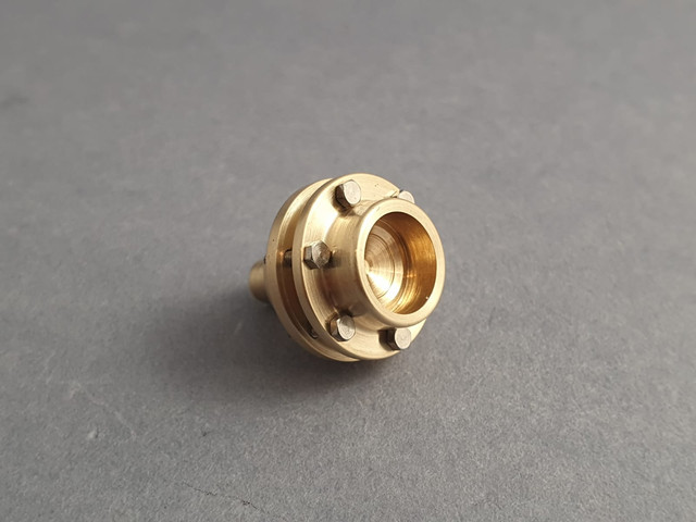

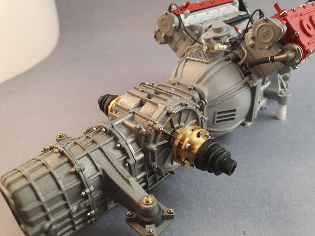

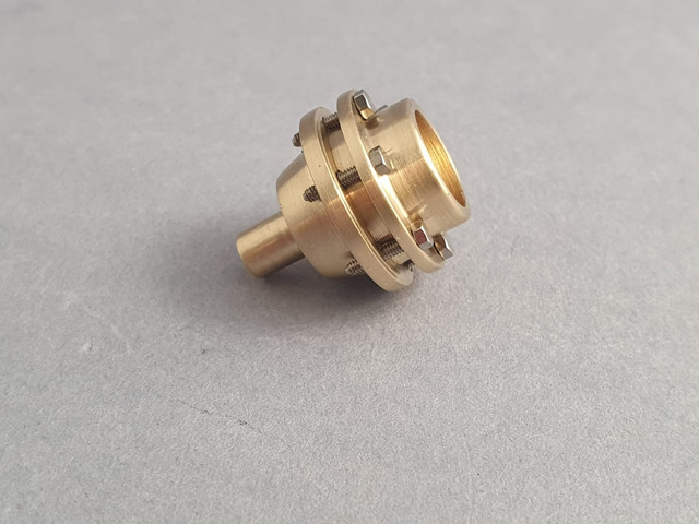

Riprende il cantiere con i semiassi lato cambio.
Li ho rifatti in ottone per sostituire quelli in plastica del kit
Vecchio 22-10-22, 10:19 PM   #120
L'avatar di riccardozanelli
Registrato dal: Mar 2004
residenza: Lerici, La Spezia
Messaggi: 4,557
E qui una prova di montaggio
