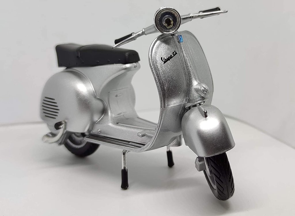

Buongiorno a tutti.
Questa volta mi sto cimentando con un soggetto che per me è abbastanza anomalo. Per una volta non faccio un soggetto americano e invece di un motore 8 V mi accontento di un ben più modesto monocilindrico due tempi. C'è una ragione: questa Vespa in pratica è un maxi cazzillo, un accessorio per la presentazione di un altro modello che mi è stato regalato e al quale metterò mano a breve.
La Vespa nasce come die-cast della New Ray. Un modellino economico, ma fatto abbastanza bene, ben dettagliato. Io cercherò di migliorarlo.
La più grossa pecca, secondo me, è la verniciatura. Hanno usato un metallizzato a grana troppo grossa, che quindi risulta fuori scala. Il primo passo quindi è stato lo smontaggio totale, seguito da una bella passata di abrasivo sottile. Al momento sono arrivato qui, a breve passiamo al primer e poi bomboletta Tamiya grigio metallizzato.
Nel frattempo sto facendo un paio di ulteriori cazzilli per impreziosire il maxi cazzillo. Il primo è un portapacchi in filo d'ottone amorevolmente saldato a stagno. Come sempre io sono un feticista e mi eccito per i portapacchi.
Poi procederò con qualcos'altro, senza esagerare.
Questo deve essere un modellino cotto e mangiato subito.
A seguire.Vespa 150 GS 1/12-713snsz1fzl._ac_sl1500_.jpgVespa 150 GS 1/12-img_20220120_105610.jpgVespa 150 GS 1/12-img_20220121_091344.jpg

Grazie Ivan e grazie a tutti.
In effetti sono già stato cazziato in passato per l'uso improprio del termine saldatura. In realtà io faccio una brasatura dolce a stagno. Ho usato la prestigiosa stazione di saldatura che vedi in foto, acquistata al Lidl per la principesca somma di euro 18.99, se ben ricordo. Fa il suo lavoro: ad alta temperatura salda, pardon brasa. A bassa temperatura mi è d'aiuto per scaldare e piegare il plasticard.
Apro una parentesi: l'ottone, tondino, tubo o lamierino che sia, a me piace molto. Bisogna lavorare più che con il plasticard, ma in certi casi è prezioso.

La Vespa è in parte metallo (lo scudo e la pedana) e in parte plastica. Ti dirò, Bruno, mi è sembrato che una buona scartavetrata per togliere il lucido fosse già sufficiente per ottenere una buona base sulla quale dare il primer. Poi io sono pigro e mi era comodo fare così. Dici che ho fatto male ?
