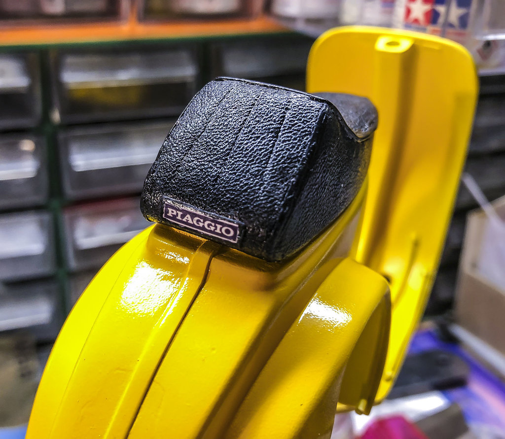

Per rispettare le proporzioni ho recuperato quello che rimaneva del faro posteriore per riprodurre il faro del 50, poi con pelle e filo di ferro, modificando con dei riporti lo stampo originale, ho riprodotto la sella del 50.
Con una stampa ad alta risoluzione ho riprodotto la targhetta sulla sella.
Ho finito la sella ricostruendo la cerniera con lamierini e tondini di rame.
