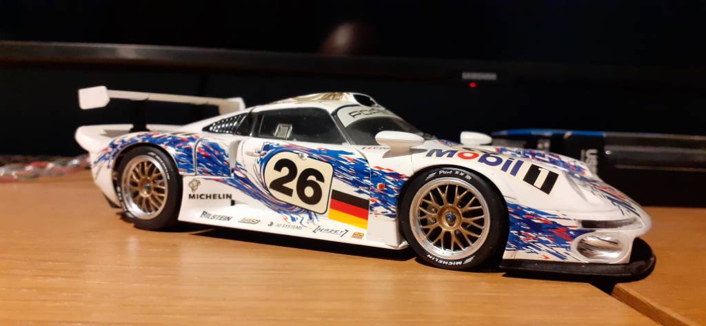

Ciao a tutti, in attesa di terminare il 330 (devono arrivare le Decals After market con il numero 21) inizio questo nuovo percorso, sarà lungo e articolato, nella mia testa sarà il primo modello che esporrò con il cofano motore aperto per valorizzare il motore e dettagliare l meccanica posteriore, vorrei poi esporla su cavalletti senza ruote per valorizzare i freni… materiale in rete ce n’è parecchio, materiale sul modello doppio zero come la farina, quindi mi inventerò qualcosa strada facendo.. naturalmente consigli o altro sono stra ben accetti! A presto!!

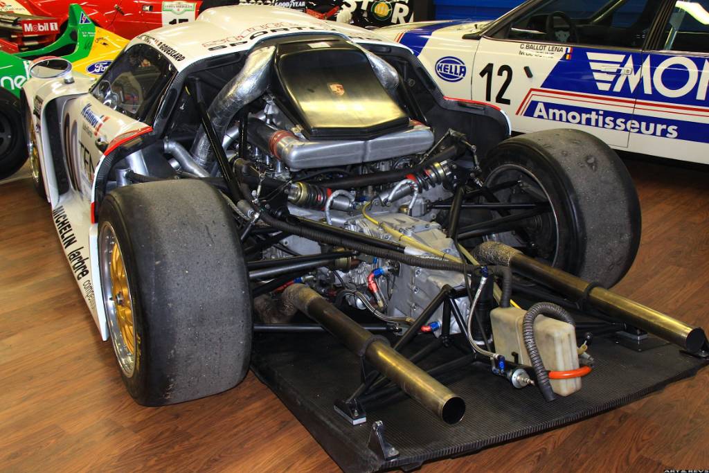

Belle davvero! Io intanto ho iniziato a esaminare il mio kit.. seguendo le istruzioni la prima cosa da prendere per mano è il motore e in particolare la zona del cambio e della vaschetta di recupero subito dopo lo stesso, qui tamiya ha rappresentato il tutto in un blocco unico, compreso tubature e raccordi… via tutto e si comincia! Ho tagliato via la vaschetta e quel cilindro tra la stessa è il cambio ( non so cosa sia!), ripulito il fianco sinistro dalle tubazioni rappresentate, le rifarò poi con raccordi top studio (qui una prova a secco)

Originariamente inviata da alexcaso Visualizza il messaggio
Il cilindro dietro il cambio, dovrebbe essere il pistone di sollevamento..
Vecchio 02-12-21, 06:20 AM   #8
L'avatar di isidoro.giacone
Registrato dal: Sep 2016
Messaggi: 1,964
Qui si vede..Porsche 911 gt1 1/24-xl_3_78.jpeg
