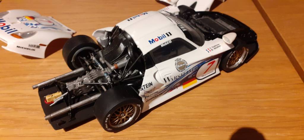

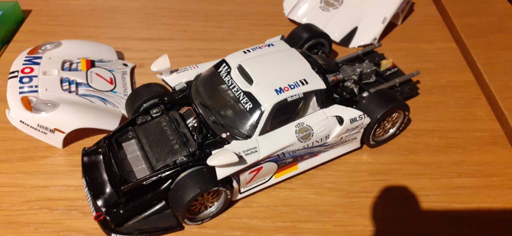

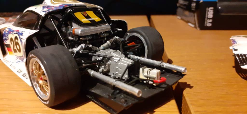

Bel modello, io l'avevo fatto quando era uscito...tanti anni fa...ho anche la versione seguente..rigorosamente da scatola..Allegato 398396Allegato 398397Allegato 398398Allegato 398399Allegato 398400Allegato 398401
