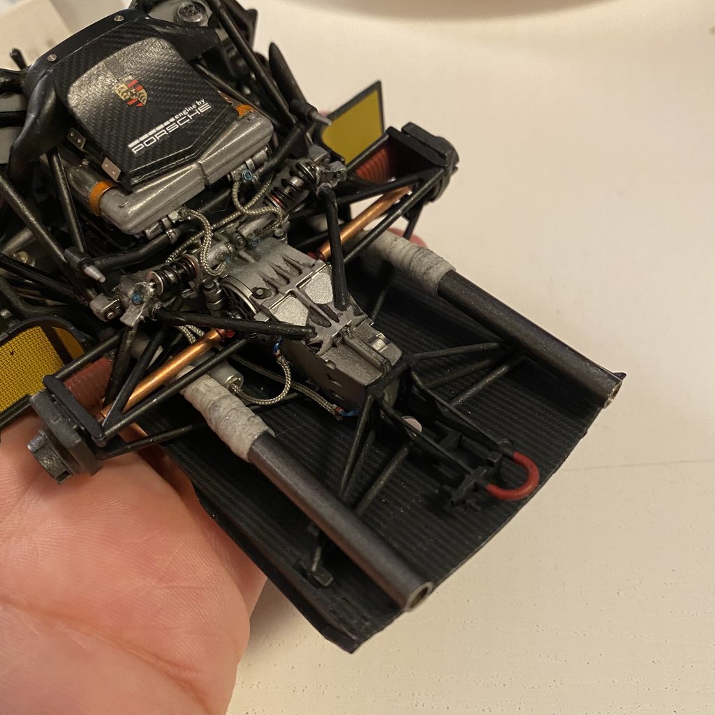

Ciao a tutti e buona domenica! Aggiorno il mio wip, ho verniciato il pianale della vettura nelle varie parti, decalizzato in carbonio il fondo del vano motore e lo spoiler anteriore, fissato motore ed accessori e fissato definitivamente la metà anteriore al telaio principale

Ne ho approfittato per fissare una vaschetta di recupero che sul kit non c’era sulla destra della paratia del motore, si vede nella seconda foto.. nel fissare il motore mi è rimasto in mano uno scarico, mannaggia! Poco male lo fisserò al momento opportuno…, andando avanti ho iniziato a pasticciare l’abitacolo, fissando i primi pezzi..

Qui una prova di fitting con la carrozzeria appoggiata, torna tutto come tradizione tamiya..
