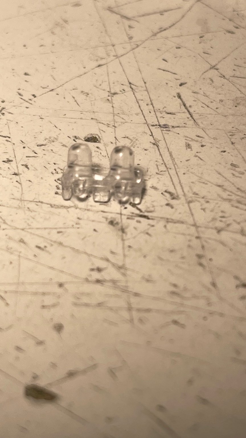

Ho terminato la plancia . Ho cercato di riprodurre utilizzando tubetti in ottone, rondelle, plasticard,legno eccetera,tutto quello che prevedeva questo ricchissimo cruscotto. Il lavoro è stato lunghetto e comunque non avrei potuto realizzarlo senza i cerchietti per la strumentazione realizzati da Ivan che ringrazio ancora.
Ma la cosa più complicata è stato modificare quelle ampolline dell’olio dove all’interno c’è un filamento,credo di rame, perché ovviamente bucate e fresate,si opacizzano, e non è per niente facile lucidarle. Ci sono riuscito in parte, ma non mi soddisfano del tutto. Avevo sperato di utilizzare il vetro delle micro lampadine, ma di quella misura non esistono, o un po’ troppo grandi o un po’ troppo piccole.

Cmq a me quelle ampolle più che recipienti d'olio sembrano valvole termoioniche che ai tempi era l'unico componente elettronico attivo...

A ok...dalla foto sembravano 2 valvole.
Si, si sono queste...Bentley Blower 4.5L supercharged Airfix 1:12-eos-b.1_1.jpg

“Indicatori dell’alimentazione a gocce di olio del compressore volumetrico” precisamente in inglese…ma non so cosa l’olio alimenti.

Curiosità: il kit airfix realizza le ampolle dell'olio in plasticaccia, vero?
