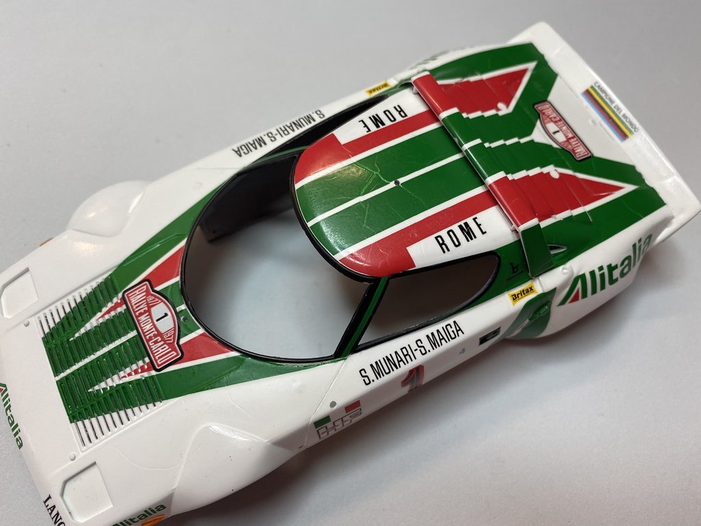

Peccato, perché a me, con tutti i limiti delle mie capacità, era piaciuta com’era venuta, sia troppo lucida prima sia troppo opaca dopo. Ero contento.
Poi la presunzione di cercare sempre di più, il punto di lucentezza perfetto, ha fatto si che rovinassi un kit ormai già finito solo da chiudere.
Questa è stata per me una severa lezione. Anche se alla fine è solo un fottuto pezzo di plastica. Di sicuro da oggi non toccherò mai più la finitura ottenuta dalla verniciatura trasparente, che sia lucida, semi lucida od opaca. Pazienza se non sarà realistica al 100%.

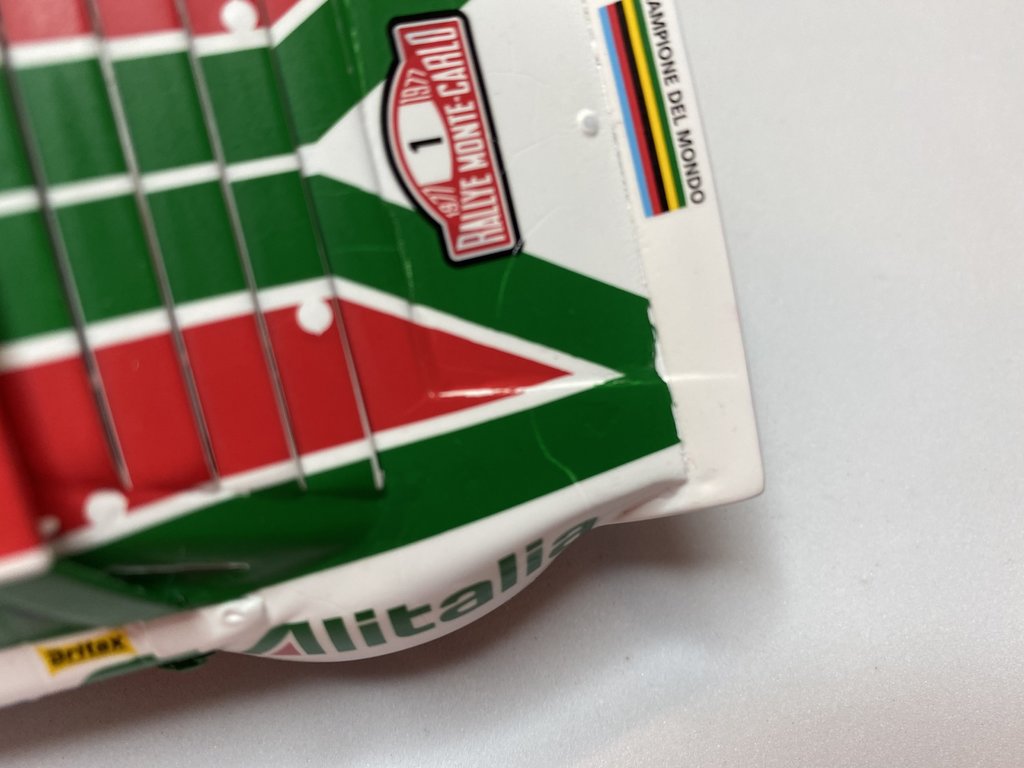

Ho cercato con le mesh 8000 e 6000 di ottenere un po’ più di lucentezza dopo tre mani di semi lucido. Non so cosa sia successo ma ha fatto tutto “crack”.
Mi si è spezzata per la terza volta la centina che regge la presa d’aria anteriore.
Il ferma cofano destro è stato inghiottito dallo scarico del lavandino.
[AUTO] Lancia Stratos HF  Alitalia, Monte Carlo 1977, Hasegawa 1:24-img_9755.jpg
[AUTO] Lancia Stratos HF  Alitalia, Monte Carlo 1977, Hasegawa 1:24-img_9756.jpg
[AUTO] Lancia Stratos HF  Alitalia, Monte Carlo 1977, Hasegawa 1:24-img_9757.jpg
[AUTO] Lancia Stratos HF  Alitalia, Monte Carlo 1977, Hasegawa 1:24-img_9758.jpg

Erano perfettamente asciutti gli strati di vernice sottostanti?
Che trasp hai usato? Sembra che abbia tirato troppo durante l'asciugatura, tirandosi dietro quello che c'era sotto.
Vecchio 28-06-21, 08:30 PM   #141
Messaggi: 17,431
esatto, sembra un problema dovuto al trasparente sottostante che probabilmente non era ben asciutto quando hai dato il satinato sopra quindi come per i terremoti i due strati di vernice si sono mossi tra loro creando le crepe.
Una nota sul procedimento, i vecchi modellisti esperti del settore mi avevano insegnato che si lavorava il trasparente lucido con le tele per smorzarne la troppa lucentezza e mai il contrario, cioè partire da un satinato od opaco e renderlo più lucido
Si credo che sia successo proprio questo. Tanto che la riga bianca sopra il tetto è proprio traslata di qualche decimo di millimetro.

Ciao ,in ultimo siamo sicuri che i vari trasparenti che hai usato fossero compatibili tra loro?

Ciao Jethro, no non so nemmeno questo perché per la prima volta ho usato il trasparente lucido Super Clear III di mr hobby che non avevo mai usato. Ma a me piace sperimentare nuovi prodotti, lo faccio sempre. Adesso so che devo capire meglio il Super Clear

Max purtroppo è anche questo il modellismo. Come ti hanno scritto in tanti il problema non sono state le ultime tre mani e la lucidatura finale ma la reazione che si è prodotta tra il lucido e l'opaco sottostante
Mi spiace tantissimo ma nulla è perduto hai la bravura e le capacità per resettare, ricominciare e terminare nel migliore dei modi.
