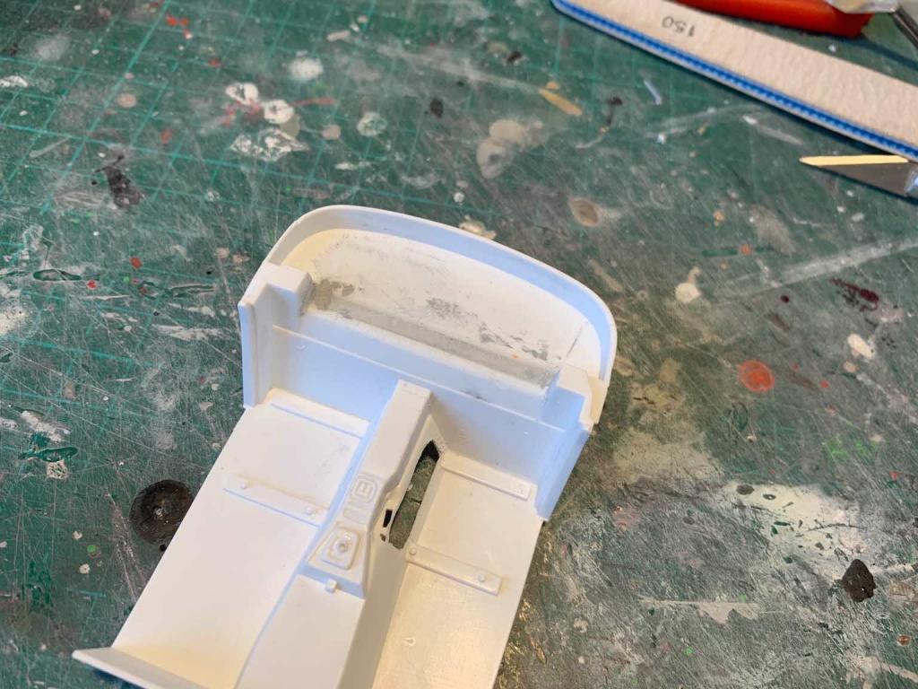

Continuo con gli interni, il “buco” lasciato dalla rimozione del frangivento è stato chiuso con ciano + bicarbonato ed in seguito stuccato. Non ho cercato la perfezione sulla finitura, tanto poi va coperto con la moquette e dalla capotte
[AUTO] Mazda MX5 NB - 1/24 Aoshima-img_8158.jpg

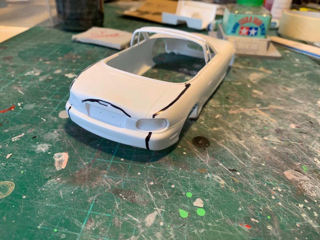

Ho assemblato la carrozzeria è segnato i punti da carteggiare
[AUTO] Mazda MX5 NB - 1/24 Aoshima-img_8159.jpg

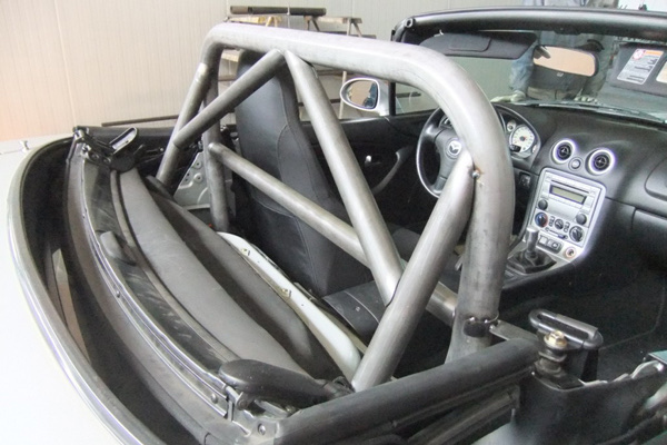

Questo è il roll bar da riprodurre
[AUTO] Mazda MX5 NB - 1/24 Aoshima-87dbaabf-a8a7-4b43-91a2-99dec889c840.jpg

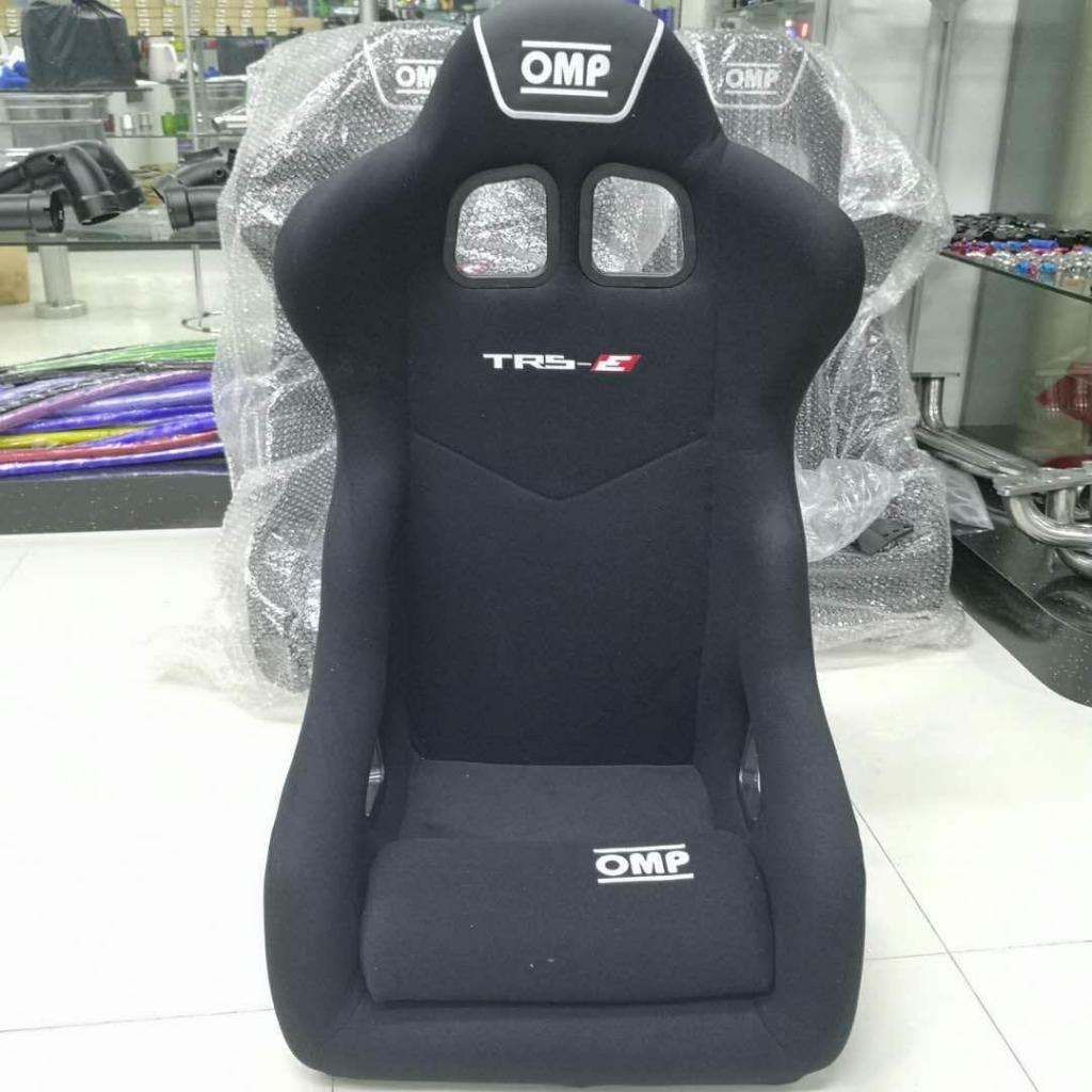

Veniamo al capitolo sedili. La base che ho trovato più simile come forme sono i Bride Vios Low Max
[AUTO] Mazda MX5 NB - 1/24 Aoshima-unnamed-2.jpg
Mentre quelli montati sull’auto sono gli OMP Trs-E
[AUTO] Mazda MX5 NB - 1/24 Aoshima-authentic_omp_trse_full_bucket_seat_1557720458_020e41d4_progressive.jpg
