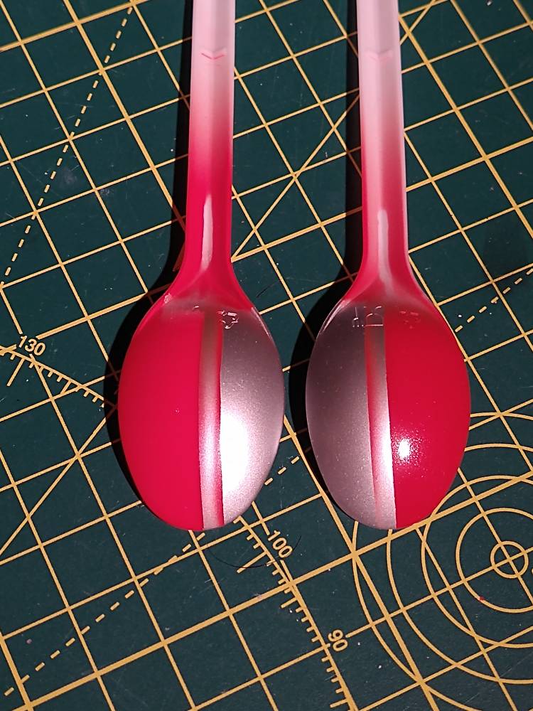

Ho fatto una prova di sfumatura sui cucchiai come suggerito non ricordo più da chi. L'esito è....che sono un IDIOTA^2!!! Sono riuscito a sbagliare il senso della mascheratura su tutti e due i cucchiai!!! Meno male che non sono partito sul modello!!!
Quando me ne sono accorto ho provato a girarne una e riprovare...
A parte l'aver scoperto di essere un pirla (se mai ci fossero stati dubbi), l'ottenimento di qualcosa di decente sarà tutt'altro che scontato... dovrei:
- diluire bene il colore (70/30 nelle prove sembrava ok)
- fare Tante passate leggere da lontano e a distanza costante
- cercare di far entrare il colore in maniera uniforme lungo tutta la linea
- ripetere le stesse identiche operazioni per tutti i tratti della sfumatura
Nel frattempo ho dato una prima leggera mano di trasparente per poter avere la possibilità di "cancellare" la sfumatura in caso di errori...aspettiamo che asciughi moooolto bene prima di proseguire.

Non sono male quei cucchiai, soprattutto quello a sx. Ce la puoi fare!
Grazie desmo...oramai sono entrato nel Mood "sfida i tuoi limiti" e ci proverò.
L'idea di dare prima un velo di trasparente è per avere una sorta di paracadute in caso di gravi errori! Speriamo di non doverlo usare davvero!!!
