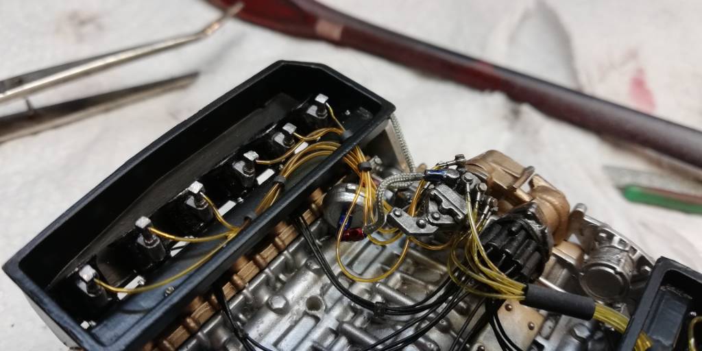

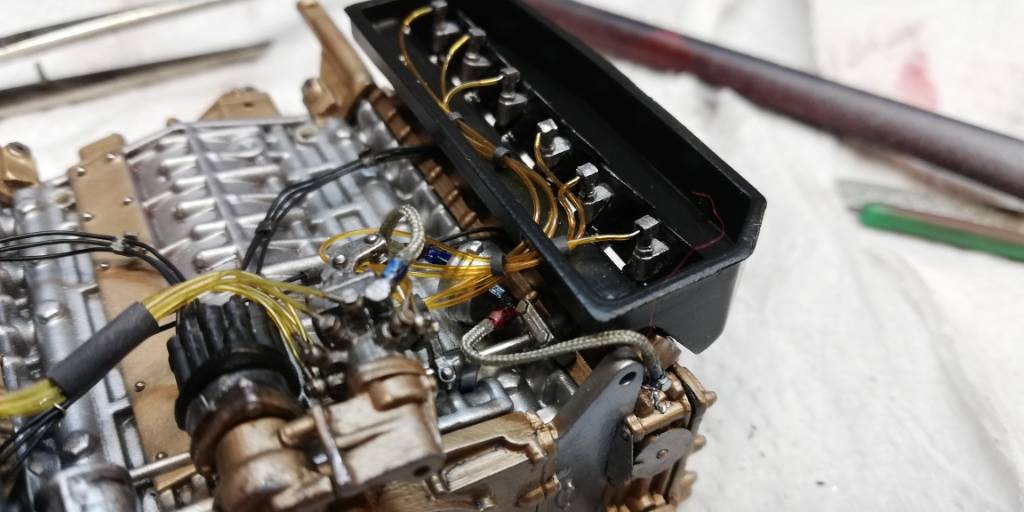

Sempre in tema di cateteri, ho dettagliato l'impianto iniezione. Manca tutto il giro dei tubi dalla pompa del serbatoio al filtro (il coso rotondo) e da questo alla pompa iniezione. Da fare poi il tubo di ritorno che va dalla pompa alla bacata di dx. Brabham BT46B Alfa Romeo tipo 115-12. Model Factory Hiro 1 /12-img_20210301_211145.jpgBrabham BT46B Alfa Romeo tipo 115-12. Model Factory Hiro 1 /12-img_20210301_220920.jpgBrabham BT46B Alfa Romeo tipo 115-12. Model Factory Hiro 1 /12-img_20210301_225329.jpgBrabham BT46B Alfa Romeo tipo 115-12. Model Factory Hiro 1 /12-img_20210301_222013.jpgBrabham BT46B Alfa Romeo tipo 115-12. Model Factory Hiro 1 /12-img_20210301_222004.jpgBrabham BT46B Alfa Romeo tipo 115-12. Model Factory Hiro 1 /12-img_20210301_230102.jpg

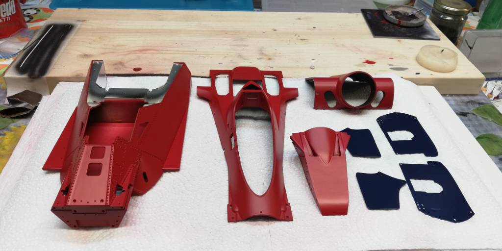

Verniciatura completata. Gli Zero_Paints alla fine sono i più tossici ma hanno la resa migliore. Si asciugano velocemente e non attirano i pelucchi. Adesso rovinerò tutto con il trasparente, come al solito...

Fai come me allora...nn darlo!!! No dai scherzo, anzi spiega bene come fai visto che dovrò imparare anche io e sono curioso!
Fino a qui lavoro ineccepibile! Bravissimo

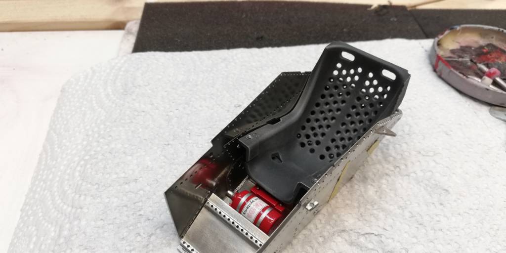

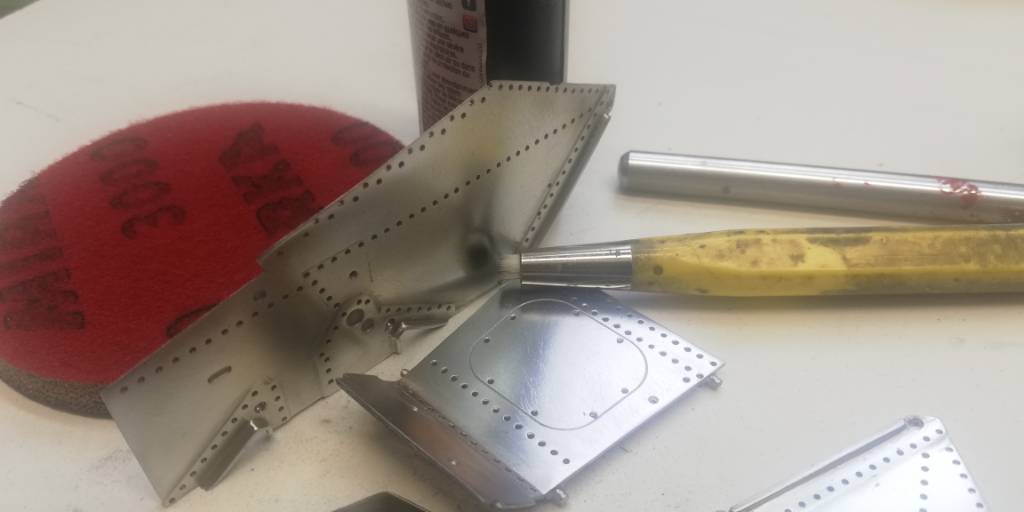

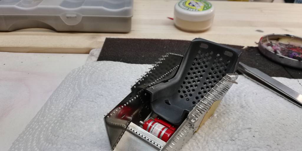

Ho fatto la parte più odiosa dei kit. Le cinture. Giusto che c'ero ho messo qualche rivetto nell'abitacolo. Brabham BT46B Alfa Romeo tipo 115-12. Model Factory Hiro 1 /12-img_20210116_184450.jpgBrabham BT46B Alfa Romeo tipo 115-12. Model Factory Hiro 1 /12-img_20210116_184918.jpgBrabham BT46B Alfa Romeo tipo 115-12. Model Factory Hiro 1 /12-img_20210117_154739.jpgBrabham BT46B Alfa Romeo tipo 115-12. Model Factory Hiro 1 /12-img_20210309_225218.jpgBrabham BT46B Alfa Romeo tipo 115-12. Model Factory Hiro 1 /12-img_20210310_000215.jpgBrabham BT46B Alfa Romeo tipo 115-12. Model Factory Hiro 1 /12-img_20210311_234741.jpgBrabham BT46B Alfa Romeo tipo 115-12. Model Factory Hiro 1 /12-img_20210311_234717.jpgBrabham BT46B Alfa Romeo tipo 115-12. Model Factory Hiro 1 /12-img_20210311_234708.jpgBrabham BT46B Alfa Romeo tipo 115-12. Model Factory Hiro 1 /12-img_20210311_231445.jpgBrabham BT46B Alfa Romeo tipo 115-12. Model Factory Hiro 1 /12-img_20210311_232640.jpg

🙀🙀🙀 Quei rivetti mettono ansia solo a guardarli.Quali sono le misure e come riesci a maneggiarli? Se monti un kit con la scocca in carbonio tiri un sospiro di sollievo o senti un senso di vuoto? 😂
Scherzi a parte,gran lavoro!Come sempre dal resto...
CIao, i rivetti hanno la testa da 1 mm, usi una semplice pinzetta. Zero trucchi. Solo pazienza. C'è chi fa yoga e c'è chi mette i rivetti...

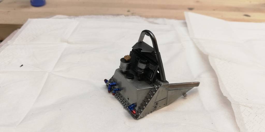

Parte superiore del telaio Brabham BT46B Alfa Romeo tipo 115-12. Model Factory Hiro 1 /12-img_20210315_205815.jpgBrabham BT46B Alfa Romeo tipo 115-12. Model Factory Hiro 1 /12-img_20210315_225413.jpgBrabham BT46B Alfa Romeo tipo 115-12. Model Factory Hiro 1 /12-img_20210315_225425.jpgBrabham BT46B Alfa Romeo tipo 115-12. Model Factory Hiro 1 /12-img_20210315_225449.jpg

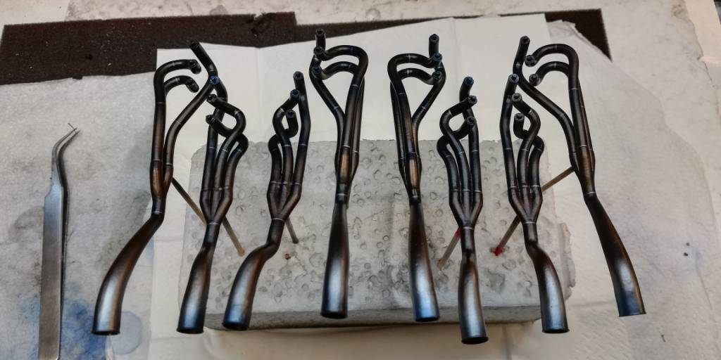

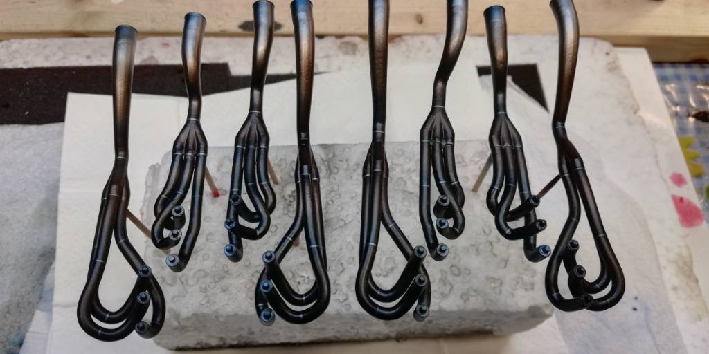

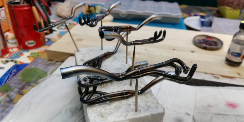

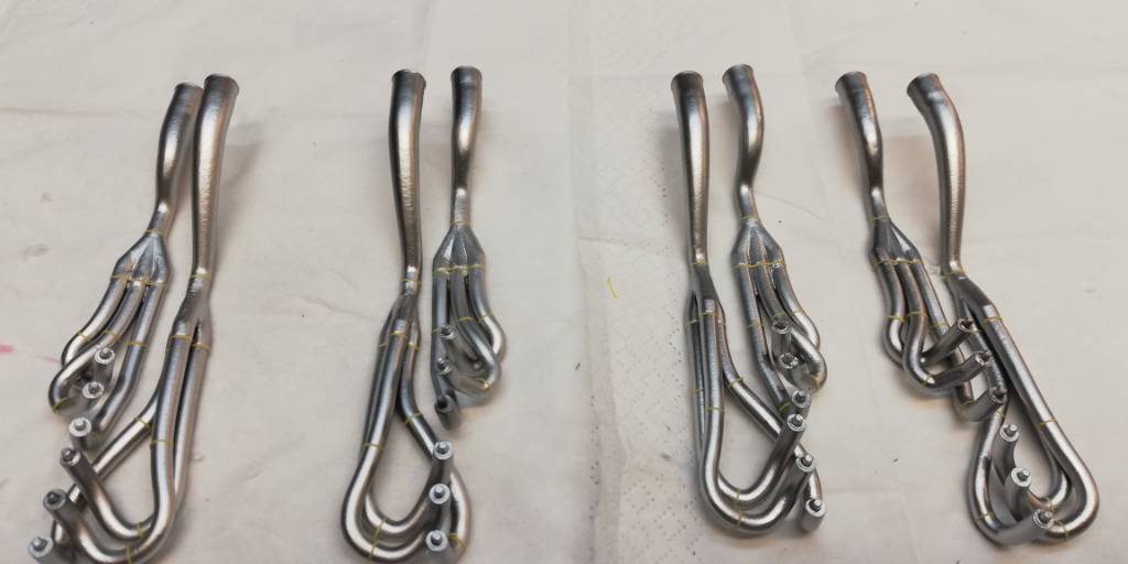

Scarichi terminati Brabham BT46B Alfa Romeo tipo 115-12. Model Factory Hiro 1 /12-img_20210320_191222.jpgBrabham BT46B Alfa Romeo tipo 115-12. Model Factory Hiro 1 /12-img_20210320_191235.jpgBrabham BT46B Alfa Romeo tipo 115-12. Model Factory Hiro 1 /12-img_20210320_191245.jpgBrabham BT46B Alfa Romeo tipo 115-12. Model Factory Hiro 1 /12-img_20210320_190924.jpg

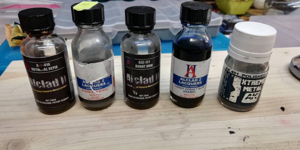

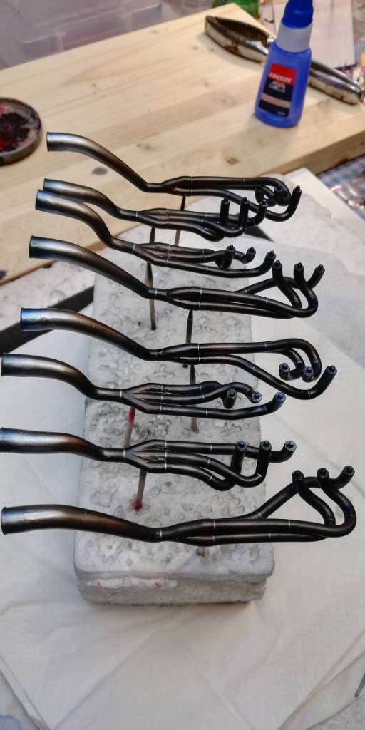

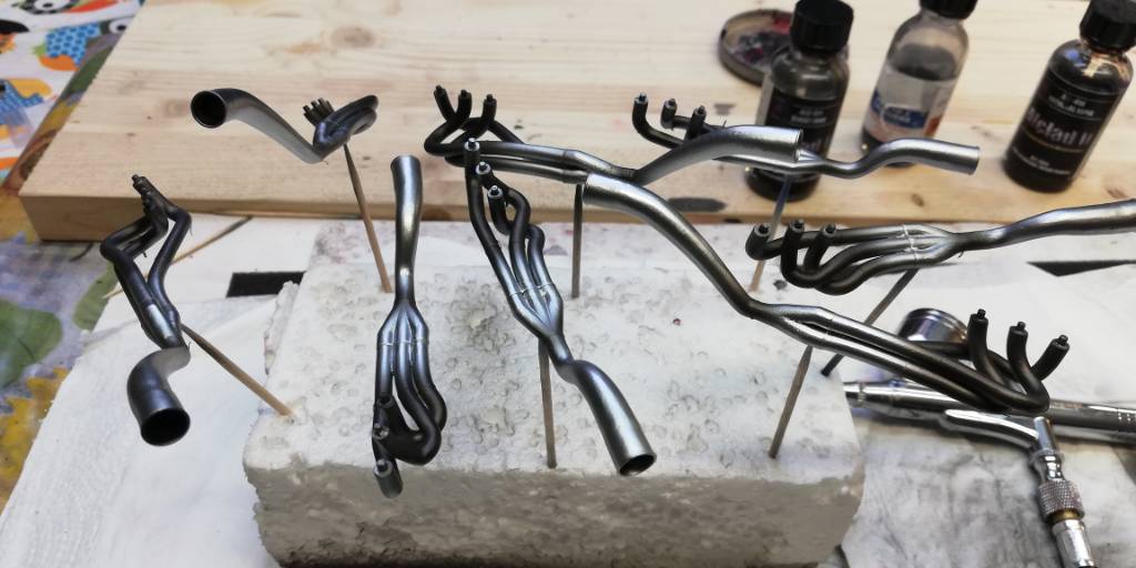

Non penserà mica di cavartela con una foto dei colori che hai usato....qui c'è bisogno di sapere come diamine hai fatto a fare delle sfumature così realistiche...in che ordine hai dato i colori? Tra una passata e l'altra ha lucidato o fatto altro???
Spiega spiega....vogliamo i dettagli!!! Sono troppo belli per lasciarteli passare così!!!!
Parti con la base nero lucido. Io i
Uso il ts14 a aerografo, ma vanno bene anche i nuovi Lp o gli smalti umbrol. Poi dai il polished alluminium. Ho usato AK, oppure gli Alclad. Poi dai una mano leggera di stainless steel di Alclad.
Lasci asciugare qualche munito e oasi al burn iron partendo a monte dello scarico, qui dai più vernice e poi mano mano che ti sposti dai più aria in modo da sfumare. Per la parte centrale ho usato hot metal sephia, sfumando verso il terminale. Con il blu trasparente passi il finale e le parti dove ho simulato le saldature. Per queste usi un nastro finissimo che applichi sul polished alluminium. Finale con trasparente opaco. É più difficile a spiegarlo che farlo... Brabham BT46B Alfa Romeo tipo 115-12. Model Factory Hiro 1 /12-img_20210317_212550.jpgBrabham BT46B Alfa Romeo tipo 115-12. Model Factory Hiro 1 /12-img_20210318_222905.jpgBrabham BT46B Alfa Romeo tipo 115-12. Model Factory Hiro 1 /12-img_20210320_161137.jpgBrabham BT46B Alfa Romeo tipo 115-12. Model Factory Hiro 1 /12-img_20210320_161919.jpgBrabham BT46B Alfa Romeo tipo 115-12. Model Factory Hiro 1 /12-img_20210320_170941.jpg
Lasci asciugare qualche munito e oasi al burn iron partendo a monte dello scarico, qui dai più vernice e poi mano mano che ti sposti dai più aria in modo da sfumare. Per la parte centrale ho usato hot metal sephia, sfumando verso il terminale. Con il blu trasparente passi il finale e le parti dove ho simulato le saldature. Per queste usi un nastro finissimo che applichi sul polished alluminium. Finale con trasparente opaco. É più difficile a spiegarlo che farlo... Allegato 384857Allegato 384858Allegato 384859Allegato 384860Allegato 384861
Inviato con il mio RNE-L21 - Scarica l‘app del Forum di Modellismo.net
Grazie Mille!!! Spiegazione perfetta...nn vedo l'ora di provarci anche io alla prima occasione!!!
