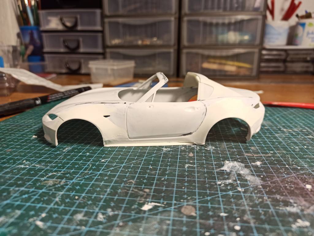

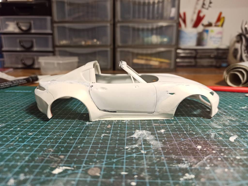

Allora, ho finito minigonne e collegato i passaruota
[AUTO] Tamiya - Mazda MX-5 ND - scala 1/24 - transkit Plamoz-img_20201230_201839.jpg[AUTO] Tamiya - Mazda MX-5 ND - scala 1/24 - transkit Plamoz-img_20201230_201826.jpg[AUTO] Tamiya - Mazda MX-5 ND - scala 1/24 - transkit Plamoz-img_20201231_152212.jpg[AUTO] Tamiya - Mazda MX-5 ND - scala 1/24 - transkit Plamoz-img_20201231_152245.jpg
Ho dovuto usare un pochino di stucco Tamiya per riempire leggermente, so che non si dovrebbe fare, ma non so se col bicomponente sarei riuscito a metterne così poco.
Anche qui ho optato per proseguire la nervatura presente nella parte bassa della portiera. Vediamo se riesco nel mio intento.
Per quest'anno direi che è tutto, ci sentiamo nel 2021. Ne approfitto per ringraziarvi del supporto, dei consigli e dei suggerimenti che mi date. Senza di voi non mi sarei mai imbarcato in un progetto simile.
Buona serata e buon anno a tutti

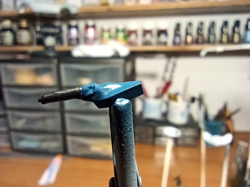

Sui sedili ho pensato di aggiungere i loghi Mazda sui poggiatesta (ho usato quelli destinati ai cerchi, che non userò). Che dite, li lascio così? O è meglio se ci vernicio sopra con lo stesso colore del sedile in modo da simulare una cucitura?
Altra cosa, la dò una mano di trasparente opaco? Vorrei usare il paneliner per evidenziare le forme dei cuscini dei sedili.
Ed ecco due macro della leva del cambio e del freno a mano. Dal vivo sono meno brutte

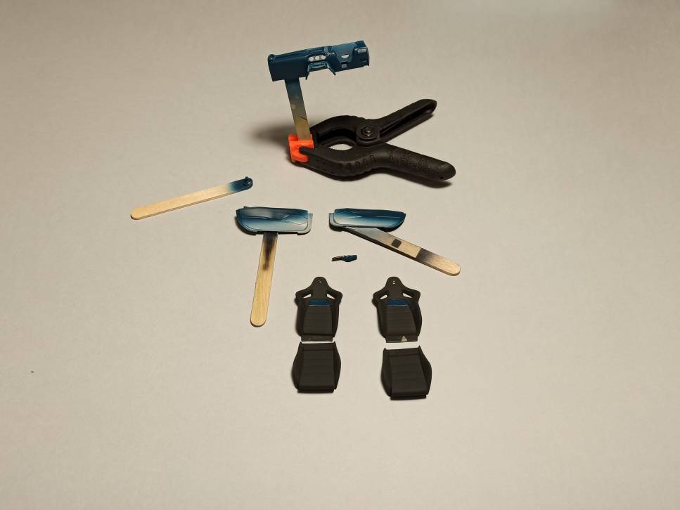

In questa settimana sono andato un pochino avanti.
Avevo deciso di usare il colore jet black di zeropaints per simulare il nero delle plastiche fidandomi di ciò che avevo letto da qualche parte su internet (ora non ricordo dove) sul fatto che questo colore fosse perfetto per fare le plastiche satinate degli interni delle auto moderne. Sono quindi partito dalla vasca abitacolo. Sarò io pasticcione ma non mi sono trovato per niente bene. Perciò ho riportato tutto alla plastica e ricominciato da zero. Tra l'altro in questo modo ho scoperto che gli zero (primer compreso) possono essere tirati via semplicemente immergendo il pezzo in alcool rosa e poi strofinando con uno spazzolino. Credo sia molto meglio usare questo metodo piuttosto che mettersi a trafficare con liquido dei freni o altri prodotti pericolosi.
Ad ogni modo ho deciso di utilizzare il classicissimo X-18 Tamiya e mi sono trovato benone.

Interni floccati.
Stavolta invece del vinavil ho usato uno smalto humbrol. Molto più semplice da applicare e il risultato è 1000 volte meglio
[AUTO] Tamiya - Mazda MX-5 ND - scala 1/24 - transkit Plamoz-img_20210108_190943.jpg
Anche il cruscotto è stato fatto bicolore. Qui per me Tamiya ha fatto un lavorone. Se è vero che manopole del clima e bocchette vanno decromate e riverniciate (io ho usato un color acciaio), d'altra parte il livello di dettaglio è molto alto ed è anche abbastanza facile da verniciare considerando che bocchette, manopole e quadro strumenti sono separati.
