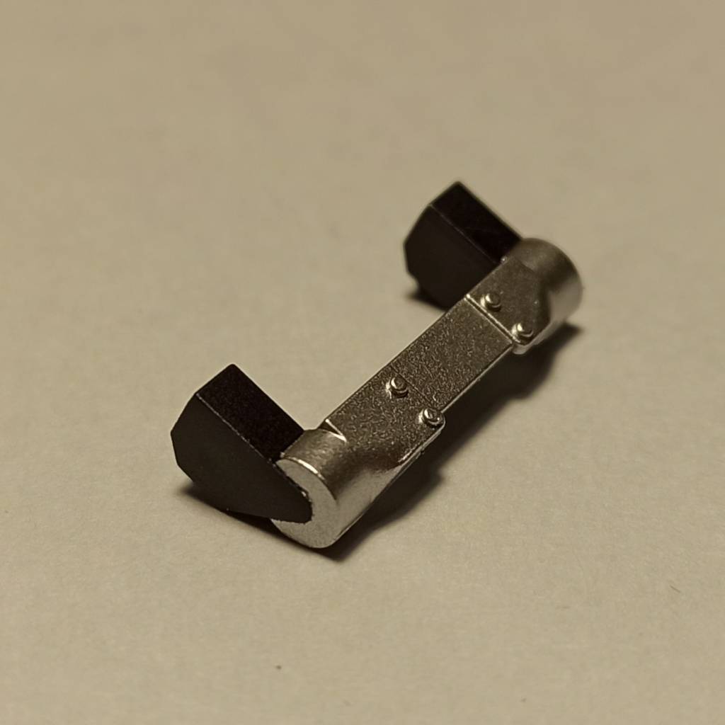

Proseguono i lavori sul sottoscocca. Quasi tutto finito. Manca una mascheratura sul serbatoio e il montaggio di tutto.
[AUTO] Tamiya - Mazda MX-5 ND - scala 1/24 - transkit Plamoz-img_20210124_160858.jpg[AUTO] Tamiya - Mazda MX-5 ND - scala 1/24 - transkit Plamoz-img_20210124_160538.jpg[AUTO] Tamiya - Mazda MX-5 ND - scala 1/24 - transkit Plamoz-img_20210124_160210.jpg[AUTO] Tamiya - Mazda MX-5 ND - scala 1/24 - transkit Plamoz-img_20210124_160132.jpg[AUTO] Tamiya - Mazda MX-5 ND - scala 1/24 - transkit Plamoz-img_20210124_160921.jpg[AUTO] Tamiya - Mazda MX-5 ND - scala 1/24 - transkit Plamoz-img_20210124_160240.jpg[AUTO] Tamiya - Mazda MX-5 ND - scala 1/24 - transkit Plamoz-img_20210121_180316.jpg[AUTO] Tamiya - Mazda MX-5 ND - scala 1/24 - transkit Plamoz-img_20210121_180256.jpg
Come avevo detto alla fine il traliccio l'ho lasciato rosso e lucidato, non volevo mascherare ancora e per di più sull'alluminio. Non è perfetto, ma per quello che si vedrà va benone. Il grosso dei difetti è sparito.

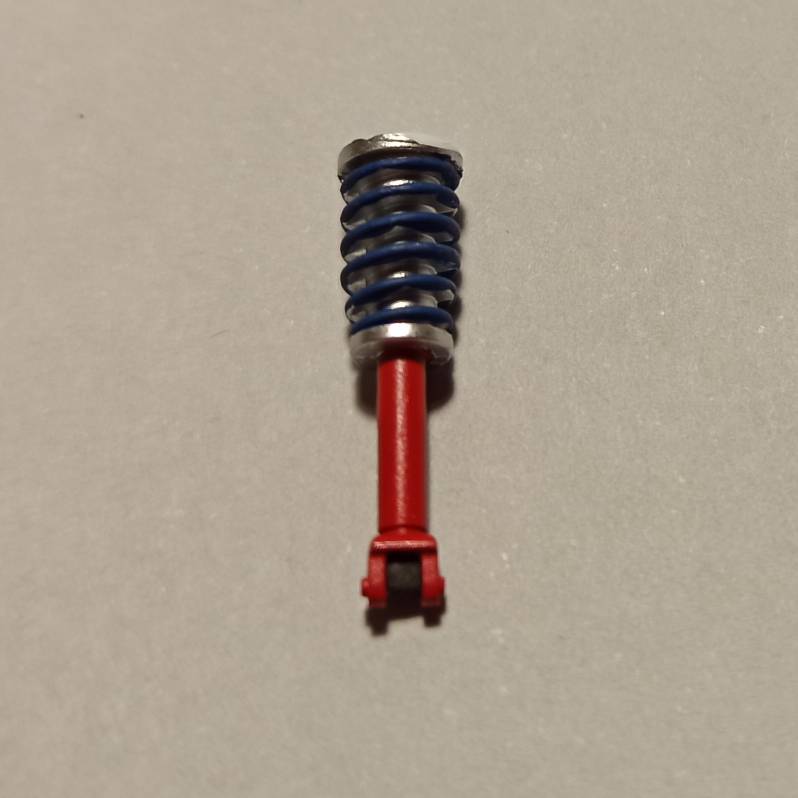

[AUTO] Tamiya - Mazda MX-5 ND - scala 1/24 - transkit Plamoz-img_20210124_160836.jpg
Come dicevo, gli ammo a imitare i Koni. Forse avrei potuto fare una scelta più ardita, ma vabbè.

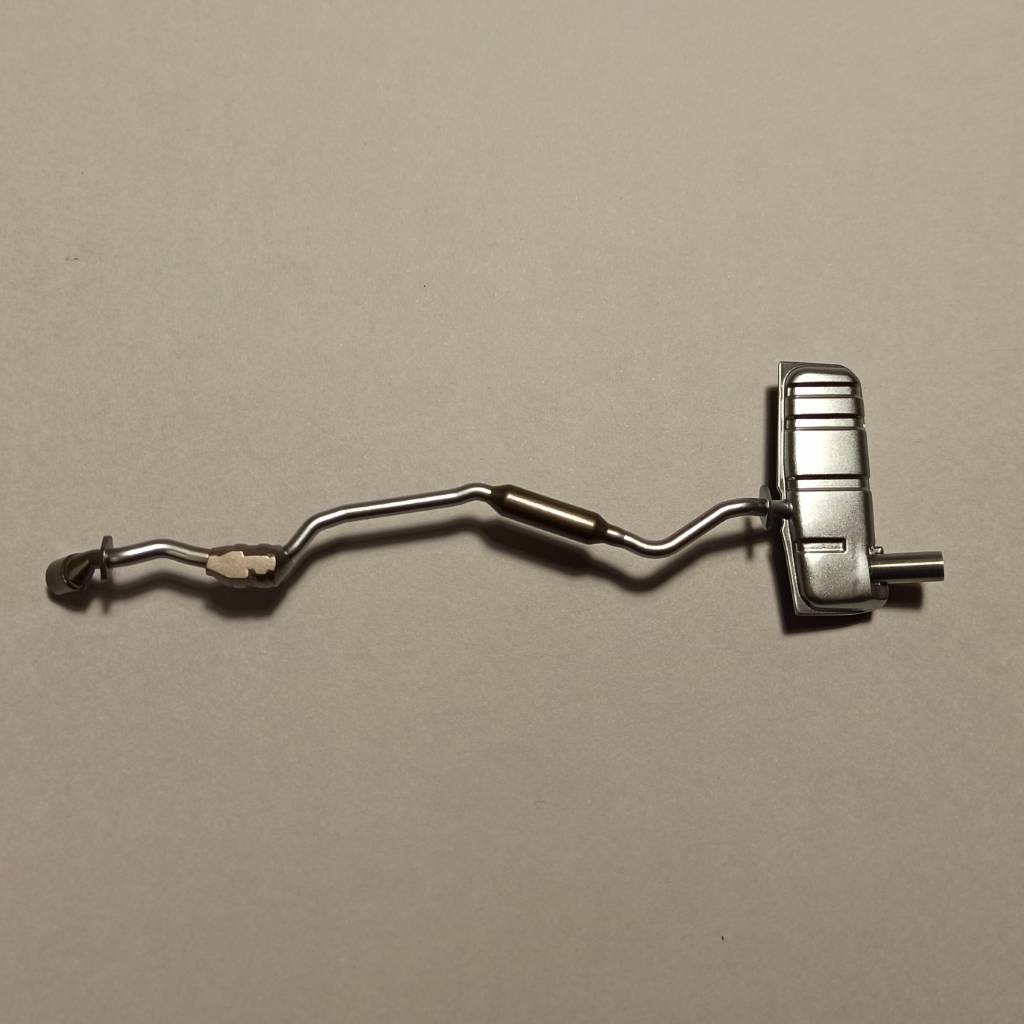

[AUTO] Tamiya - Mazda MX-5 ND - scala 1/24 - transkit Plamoz-img_20210124_160804.jpg[AUTO] Tamiya - Mazda MX-5 ND - scala 1/24 - transkit Plamoz-img_20210124_160708.jpg
Linea di scarico, rifatta 3 volte. Mi sembra che ora vada meglio.
