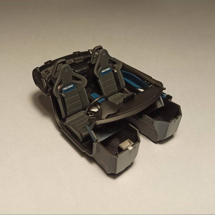

Interni terminati!
[AUTO] Tamiya - Mazda MX-5 ND - scala 1/24 - transkit Plamoz-img_20210111_170808.jpg[AUTO] Tamiya - Mazda MX-5 ND - scala 1/24 - transkit Plamoz-img_20210111_170908.jpg[AUTO] Tamiya - Mazda MX-5 ND - scala 1/24 - transkit Plamoz-img_20210111_170921.jpg[AUTO] Tamiya - Mazda MX-5 ND - scala 1/24 - transkit Plamoz-img_20210111_170822.jpg

Bella bella, mi fai venire voglia di prenderne una, ma mi conviene aspettare, tanto la farei fra minimo 6,7 anni
Appena ricomincio con l'aerografo provo il jet black, sono curioso di vedere la finitura

Addirittura? Grazie Zap
si si, non è un commento ruffiano, gli accostamenti dei colori danno un senso di eleganza, hai avuto molto buon gusto, volevo sottolinearlo
Ma ci mancherebbe Zap, lo so che non era un commento ruffiano. Mi sono espresso male. Volevo dire che siccome la macchina tra passaruota, sedili sportivi e anche colore verrà un po' tamarra (volutamente) non pensavo che gli interni alla fine risultassero eleganti

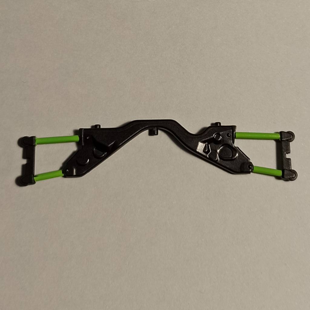

Continuano i lavori sul sottoscocca. Appena avrò finito di verniciare queste ultime cose tornerò a dedicarmi alla carrozzeria.
Ho di nuovo avuto problemi con le mascherature. Di nuovo con colori Gunze. Sto pensando che sia un problema del colore. Ho mascherato altri colori Tamiya e non hanno dato problemi.
Comunque, volevo fare un sottoscocca un po' colorato, come piace ai tuner. Bracci del multilink in verde acido
[AUTO] Tamiya - Mazda MX-5 ND - scala 1/24 - transkit Plamoz-img_20210118_214119.jpg[AUTO] Tamiya - Mazda MX-5 ND - scala 1/24 - transkit Plamoz-img_20210118_214159.jpg

Ora mi sto rendendo conto che, da una parte forse ci sono troppi colori, dall'altra lasciare la ppf con quei segnacci non è il massimo. Che faccio? Provo a passarci della pasta abrasiva? O la faccio in tinta con i bracci del multilink e le pinze dei freni (verde acido)?

Io avrei fatto anche gli ammortizzatori verdi così fai un tema unico con gli altri componenti così al limite simuli i tein
Oppure neri con i dettagli viola per fare i bc racing
Per il trans plate lo avrei fatto color alluminio oppure color carrozzeria
Ma alla fine non mi piacciono troppo i componenti troppo colorati ( ma se li fai non ti dico che fanno schifo
