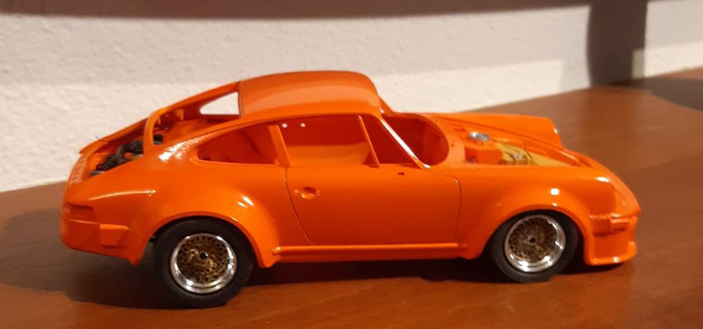

Ciao a tutti, dopo anni di fermo, mi è ritornata la voglia di montare qualche kit di auto e la mia scelta, da appassionato Porsche, è caduta sul modello in oggetto.
Si tratta di un buon modello, con il pregio della riproduzione del motore e del vano anteriore, ma leggendo una discussione, su questo forum, relativa allo stesso modello, ho potuto constatare come in effetti sia troppo alto da terra e le ruote siano un po' sovradimensionate.
Ho deciso quindi di apportare alcune modifiche per renderne l'assetto più accettabile, nei limiti consentiti dalla progettazione del modello stesso.
Per prima cosa ho tornito i copertoni anteriori portandoli da 26 a 24 mm. e quelli posteriori da 28 a 26 mm.
Poi ho ridotto di 3mm. i supporti dischi anteriori dalla parte dell'innesto al cilindro del telaio, inserendo previa foratura un tondino in ottone da 2 mm. per il fissaggio.
Infine ho effettuato un taglio sul davanti del telaio per posizionare l'asse che tiene allineate le ruote, dal momento che lo stesso, dopo le modifiche precedenti, va a posizionarsi più in alto.
Con queste operazioni l'altezza, dalla parte anteriore, è stata ridotta complessivamente di 4 mm. e credo che l'aspetto finale sia decisamente migliorato.
Più di così non credo si possa fare, a meno di voler sconvolgere completamente la struttura di tutto il modello.
Spero che la descrizione sia chiara, ma le foto allegate danno sicuramente una visione più chiara di tutto l'intervento.
Continua il w.i.p.Porsche 934 RSR Jagermeister 1/24 Revell-20201024_113549.jpgPorsche 934 RSR Jagermeister 1/24 Revell-20201024_120648.jpgPorsche 934 RSR Jagermeister 1/24 Revell-20201024_122801.jpgPorsche 934 RSR Jagermeister 1/24 Revell-20201024_122911.jpgPorsche 934 RSR Jagermeister 1/24 Revell-20201024_123104.jpgPorsche 934 RSR Jagermeister 1/24 Revell-20201024_123217.jpgPorsche 934 RSR Jagermeister 1/24 Revell-20201024_123653.jpgPorsche 934 RSR Jagermeister 1/24 Revell-20201024_123803.jpgPorsche 934 RSR Jagermeister 1/24 Revell-20201024_123848.jpg

Finito e posizionato motore dopo aver aggiunto qualche tubatura e fili candele.Porsche 934 RSR Jagermeister 1/24 Revell-20201023_184115.jpgPorsche 934 RSR Jagermeister 1/24 Revell-20201023_184127.jpg

Dopo aver particolareggiato un po' il motore, ho deciso di intervenire anche sul vano anteriore che, nel modello, è piuttosto scarno, aggiungendo tubature e cavi elettrici.
Mi son dovuto documentare con decine di foto, ma a parte che non tutte le auto hanno gli stessi e identici impianti, non è cosa facile seguirne l'andamento, senza poter vedere la vettura reale.
Ovviamente ho aggiunto solo i cavi più in evidenza, anche perché il modello sarà esposto con il cofano chiuso e quindi non vale la pena di perdere ulteriore tempo.Porsche 934 RSR Jagermeister 1/24 Revell-20201114_125956.jpgPorsche 934 RSR Jagermeister 1/24 Revell-20201114_130037.jpg

Finito di posare le decals.
Adesso la macchina comincia a prendere un bel aspetto.
Le decals sono di buona qualità anche se in alcuni punti di curvatura della carrozzeria necessitano di un velo di ammorbidente.
Particolarmente fragili quelle con l'imitazione dei rivetti lungo i parafanghi, perché essendo lunghe e sottili tendono facilmente ad accartociarsi e rompersi, però con un po' di pazienza alla fine si riesce.
Adesso lascio asciugare il tutto e fra un paio di giorni darò una sottile mano di trasparente lucido per fissarle bene e poi eventualmente, in base al risultato, una seconda mano, ma senza esagerare per evitare di avere un aspetto troppo lucido.
Porsche 934 RSR Jagermeister 1/24 Revell-20201126_234758.jpgPorsche 934 RSR Jagermeister 1/24 Revell-20201126_234913.jpg

Bella , Mi piace . Che colore hai utilizzato? E che trasparente?
Grazie!
Il colore è lo specifico arancione "Jagermeister" della Zero Paint.
Anche il trasparente è il lucido della Zero Paint, solo che dopo averlo spruzzato l'ho carteggiato un po' con spugnetta abrasiva 3000 della Tamiya, per togliere la leggera buccia d'arancia che spesso si forma.
Adesso passerò una mano leggera per fissare le decals, poi valuterò se dare una seconda mano, in base al risultato.

Finita!Porsche 934 RSR Jagermeister 1/24 Revell-20201207_121756.jpgPorsche 934 RSR Jagermeister 1/24 Revell-20201207_121831.jpgPorsche 934 RSR Jagermeister 1/24 Revell-20201207_121922.jpgPorsche 934 RSR Jagermeister 1/24 Revell-20201207_122044.jpgPorsche 934 RSR Jagermeister 1/24 Revell-20201207_121302.jpgPorsche 934 RSR Jagermeister 1/24 Revell-20201207_121316.jpgPorsche 934 RSR Jagermeister 1/24 Revell-20201207_121448.jpgPorsche 934 RSR Jagermeister 1/24 Revell-20201207_122231.jpgPorsche 934 RSR Jagermeister 1/24 Revell-20201207_121706.jpgPorsche 934 RSR Jagermeister 1/24 Revell-20201207_122631.jpg

Bel lavoro, molto pulito, avrei preferito un trasparente più lucido ...però quelli sono gusti
Ti ringrazio.
Si è vero, sull'argomento della lucidità più o meno marcata, relativamente ai modelli di auto degli anni passati, ci sono le più svariate teorie.
Purtroppo le foto che ho scattato non rendono bene il colore effettivo che è un po' più lucido di quello che appare, la terza foto rende un po' meglio l'idea.
