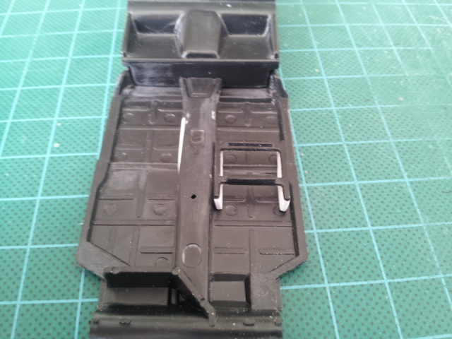

Posto subito i primi lavori di modifica eseguiti:
- nel kit la parte inferiore del paraurti posteriore e' tutt'uno con il pianale e una volta assemblato si sarebbe vista un'antiestetica giunzione.
Quindi ho tagliato la parte del paraurti dal pianale, che verra' incollata poi alla carrozzeria, ed essendo la stessa quella che andava in battuta sulla carrozza ho ricreato con del plasticard la battuta su cui appoggera' il pianale.
- nel kit vi sono due guide per i sedili, nella realta' il sedile e' uno, oltretutto stampate insieme al tunnel sollevate rispetto al pianale. Sono state quindi rimosse e una e' stata spessorata con del plasticard nella parte inferiore per poterla incollare al pianale rispettando cosi' l'altezza del sedile.
[auto] Porsche 934 RSR Jagermeister-20130104_154105.jpg   [auto] Porsche 934 RSR Jagermeister-20130104_154116.jpg   [auto] Porsche 934 RSR Jagermeister-20130104_154304.jpg
[auto] Porsche 934 RSR Jagermeister-20130104_154417.jpg   [auto] Porsche 934 RSR Jagermeister-20130104_154429.jpg   [auto] Porsche 934 RSR Jagermeister-20130104_154236.jpg
[auto] Porsche 934 RSR Jagermeister-20130104_154208.jpg   [auto] Porsche 934 RSR Jagermeister-20130105_131849.jpg   [auto] Porsche 934 RSR Jagermeister-20130105_131916.jpg
