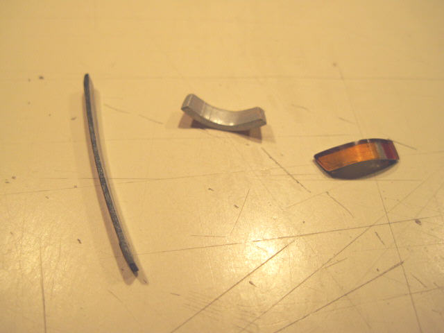

Piano piano l'assemblaggio continua con la colorazione e il montaggio dei pezzi più piccoli lavoro lungo e tedioso con molti tempi morti per l'attesa dell'asciugatura delle vernici.
- fari posteriori verniciati con clear, mano di argento all'interno e sui lati per avere l'illusione del riflesso e quindi nero sui bordi per riprodurre il contorno, penso fosse una guarnizione, nero come in realtà
- costruzione del radiatore anteriore, con un avanzo, non esistente nel kit e aggiunta di una retina fotoincisa sulla presa d'aria corrispondente
- vernicitura e montaggio dei fari anteriori

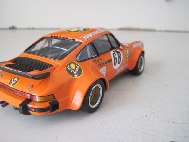

Ecco il modello finito.
Alla fine direi un kit discreto pur con tutti i suoi limiti dovuti all'età, che con qualche piccola modifica ti permette di ottenere un buon modello.
Oltretutto sino ad oggi non c'era molta scelta se volevi ripodurre il 934, vedremo come sarà il Tamiya.
Grazie a tutti per il supporto e al prossimo kit.

direi un buon lavoro finale, modifiche accorte e ben fatte, tenendo conto di una base di partenza abbastanza difficile.
Unico appunto, il parabrezza anteriore, mi pare che, nella zona dell'attacco vetro-tetto, non sia fissato bene e lascia trasparire dello spazio vuoto. Oppure è un problema del vetro stesso?
E' un problema del vetro che non combacia perfettamente con la scocca, non ho capito se è il vetro deformato o la scocca.
Per mia mancanza non ho fatto alcuna prova di montaggio all'inizio e mi sono accorto del difetto solo adesso quando ormai era tardi per cercare di rimediare con la scocca finita.
