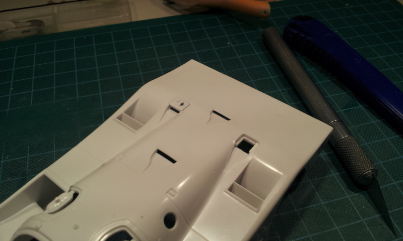

Ho rimosso i periscopi e chiuderò il foro con plasticard che andrà poi sagomato.
Ma c'è anche da chiudere la naca centrale sul cofano e aprirla sul tetto
Per i fari devo capire quanto spostare le pinne all'interno, se le posiziono come da foto (e mi sembra corretta la parte di parafango che rimane all'esterno guardando le foto della vettura vera), arrivo a filo del faro mentre nella realtà tra pinna e fare c'è uno spazio.
