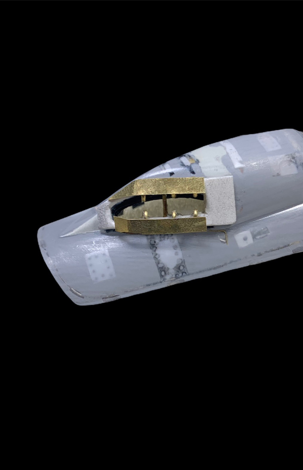

Si prosegue. Gli avanzamenti sono di una lentezza geologica perchè ogni singolo lavoro necessita di ore ed ore ed ore. Ho chiuso il pozzetto del carrello anteriore ed il cockpit nella fusoliera; quest’ultima è composta di 4 valve le quali non è proprio che combacino male, non combaciano proprio. Solo per chiudere il tutto ho dovuto legarlo, nastrarlo e reggerlo coi morsetti ed il risultato sono state fessure colossali [AEREO] X-15 A-2 1/32 special hobby-img_9097.jpg[AEREO] X-15 A-2 1/32 special hobby-img_9098.jpg[AEREO] X-15 A-2 1/32 special hobby-img_9099.jpg[AEREO] X-15 A-2 1/32 special hobby-photoroom_20201204_180041.jpg[AEREO] X-15 A-2 1/32 special hobby-photoroom_20201204_180102.jpg[AEREO] X-15 A-2 1/32 special hobby-photoroom_20201204_180115.jpg
L’abitacolo in posizione mi soddisfa ed ho rifatto il pannello sopra agli strumenti [AEREO] X-15 A-2 1/32 special hobby-photoroom_20201204_175744.jpg[AEREO] X-15 A-2 1/32 special hobby-photoroom_20201204_175632.jpg
Vano carrello ( il buco è ancora da sistemare)[AEREO] X-15 A-2 1/32 special hobby-photoroom_20201204_175315.jpg
Ho passato una quantità notevole di milliput ma serviranno successive stuccature per pareggiare. Sul retro: grosso problema.
Questa è l’accoppiamento che si presenta [AEREO] X-15 A-2 1/32 special hobby-img_9190.jpg[AEREO] X-15 A-2 1/32 special hobby-img_9185.jpg
Come si nota, la parte superiore si innesta all’interno di quella laterale che si presenta molto verticale ed appena arrotondata in cima.
In realtà è molto più raccordato e tondeggiante [AEREO] X-15 A-2 1/32 special hobby-img_9198.jpg
Quindi due ore di delicata sagomatura [AEREO] X-15 A-2 1/32 special hobby-img_9193.jpg
L’altro lato è ancora da fare
