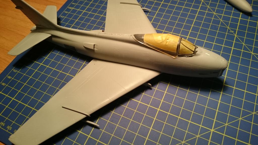

Piccolo avanzamento, mascheratura canopy con nastro Tamiya, ho tracciato i contorni con uno stuzzicadenti e poi inciso il nastro con un cutter molto affilato.
[aereo] fj-4b hobby boss 1/48-dsc_0383.jpg   [aereo] fj-4b hobby boss 1/48-dsc_0384.jpg   [aereo] fj-4b hobby boss 1/48-dsc_0385.jpg
[aereo] fj-4b hobby boss 1/48-dsc_0386.jpg
endrix non è in linea   Rispondi quotando
