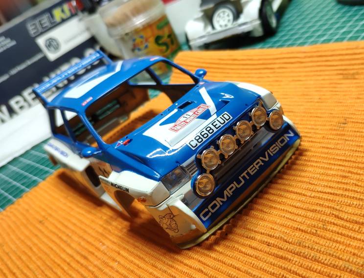

Tu scherzi Paolo ma c'è mancato davvero poco per ricominciarla in versione Belga.... Credimi è snervante vedere che la Decal dell'alettone non fa scopa con il tuo blu dopo tutto il tempo ed i colori che ci hai sprecato.
(Nello specifico, questo Blue è costituito da tre tinte Tamiya X4 Blue, Vallejo air Gore White, e meno di due gocce di X16 purple). La fortuna ha voluto che avessi già ottenuto una buona risposta dal retro fanaleria e, in questo, ringrazio ancora una volta Mral per avermi consigliato di fare un tentativo su una parte nascosta prima di sverniciare tutto. Per questa volta il dot 4 resta in cantina e ringrazio tutti Voi per avermi indicato perseveranza [emoji28][emoji28][emoji28]
È tempo di chiudere questa piccola peste, che, in foto, stamattina ha ricevuto un'ultima lucidata. Giusto il tempo di una calamitata, un giro di vetri e poi di corsa sulla TCR![emoji123][emoji123][emoji123]
Allegato 371187

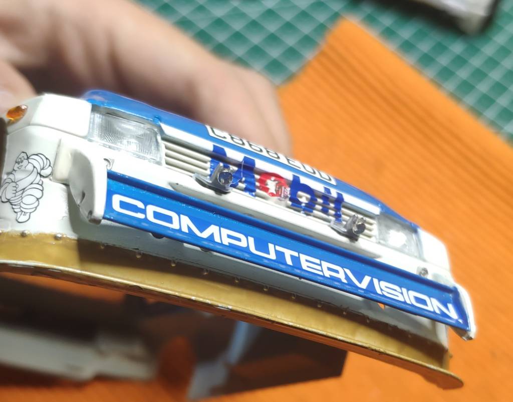

Capitolo Magnetico.
Per Ago che me lo chiedeva, posto le foto in avanzamento sull'attacco della fanaleria. È una soluzione semplice che uso su ogni kit (a partire dalla S4) e che permette di rimuovere facilmente ma anche di tenere nella sede corretta fanalerie cofani portiere e bauli vari.
Dopo aver inciso i supporti nella parte inferiore degli attacchi ho nascosto due magneti a scomparsa sotto il telaietto.
Stessa cosa ho fatto sugli attacchi paraurti ma, in questo caso, li ho incollati a ciano da sotto per renderli il meno visibili possibile. Prima di incollarli, ti consiglio sempre di segnarti la polarità con un pennarello perché i micromagneti hanno un solo verso di attracco....
All'occorrenza, ne avrei potuti inserire altri due sui tiranti se il peso lo avesse richiesto ma, come immaginavo, i due innestati bastano e avanzano per ancorare al meglio la fanaleria e per creare quell'effetto "risucchio" che è una delle cose più appaganti del modellismo.[emoji1][emoji1][emoji1]
Ti lascio due scatti di come si presenta "magnetizzata" e "gommata"[emoji847][emoji847][emoji847]
Allegato 371193Allegato 371194Allegato 371196Allegato 371197
AgoHF84 08-10-20 08:54 PM
Grazie mille Alucard!!! Gentilissimo!
Quindi se ho capito bene la fanaliera sta su solo con quei due magneti e i tiranti sono "finti" (solo appoggiati), giusto?
Ottimo lavoro soprattutto per essere riuscito a tenere in posizione finale la fanaliera nonostante l'ingombro dei due magneti (che per quanto piccoli hanno il loro spessore).
È una tecnica che proverò di sicuro con il cagano posteriore della 205!!
Grazie ancora

Alucard 08-10-20 09:48 PM
Originariamente inviata da AgoHF84 (Messaggio 1487844)
Grazie ancora
Grazie ancora
Quei "solo due" magneti come dici tu reggono senza problemi 15 e 15 totale 30 grammi!!!! I tiranti come hai capito sono ovviamente incollati solo lato fanaliera e servono solo a centrare il gruppo!
Ti avrei mandato molto volentieri un piccolo video dell'effetto "risucchio" ma su questa auto specifica non posso perché rischierei di spezzare i tiranti nel rinculo o, nelle migliore delle ipotesi, di rigare il trasparente del cofano prima che si innestino in sede.
Provali e poi mi dirai, l'attrazione generata da questi da 1 mm inizia da un paio di cm di distanza e l'effetto sonoro è fantastico ricorda Jeeg robot d'acciaio [emoji1][emoji1][emoji1]

No Bruno, Ti prego mi rifiuto di credere che un Master come Te non conosca i magneti al neodimio!!!! Si usano da una vita nelle miniature per muovere braccia gambe e armi e costano una stupidaggine. Io l'ho solo applicato ignobilmente a cofani sportelli fanali e alettoni nulla più...
Ti mando la misura che è perfetta in 1/24 ma ce ne sono di tutte le dimensioni e conseguentemente di tutte le potenze attrattive. Questi qui reggono fino a 15 grammi e vanno necessariamente attaccati a ciano altrimenti schizzano e si ricongiungono!

AgoHF84 09-10-20 02:53 PM
Originariamente inviata da Alucard (Messaggio 1487849)
Proverò sicuramente...anche se ho già capito che consumerò le cerniere sul tetto a furia di apri e chiudi (sempre di riuscire a realizzare il lavoro come ce l'ho in testa).
PS: ma si possono anche verniciare per nasconderli meglio?
Alucard 09-10-20 03:12 PM
Originariamente inviata da AgoHF84 (Messaggio 1487888)
Come darti torto Ago.... il trick magico e il conseguente effetto wow che ne deriva a chi non capisce nulla del nostro mondo è assicurato e ti anticipo che sarà una cosa che ti porterà a rovinare i modelli a furia di click e clack :rovatfl::rovatfl::rovatfl: (la mia S4 inizia a cedere a forza di "me lo fai rivedere?!?" della mia nipotina.....)
I micromagneti si possono stuccare, primerizzare, incollare e verniciare senza minimamente risentirne. Fondamentale è creargli un incasso del diametro corretto con il trapanino a mano cosa che spesso ti porta anche ad evitare la colla. In questo caso gli ho dato un velo di silver giusto per uniformarli ai supporti e come hai visto dalle foto mantengono la loro forza nonostante tra di loro ci passi la plastica a forcina dei supporti del paraurti. Ora vai e MAGNETIZZA tutto quello che ti passa sotto mani!:tunz6rh::tunz6rh::tunz6rh:
