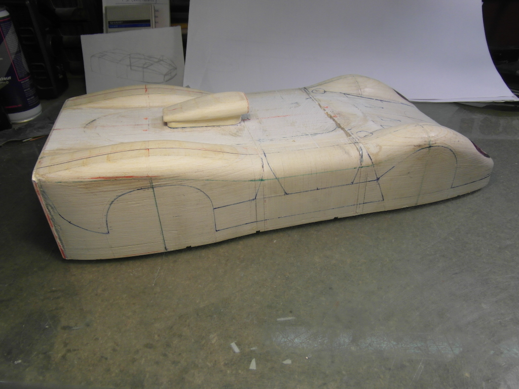

GRAZIE per la disponibilità a condividere questi (capo) lavori.
Il master in legno come viene lavorato?
La sgrossatura iniziale e via via fino alla finitura sono eseguiti a mano?

predefinito Risposta a Redbox
Il mascherone è tutto fatto a mano come del resto tutto il lavoro che vedrete.
La mia unica attrezzatura sono un piccolo tornio unimat e un trapano a colonna

predefinito Stampo o maquette
Le foto si riferiscono alla maquette finita in quanto ricavata da quella vecchia usata per la realizzazione della versione berlinetta-coupè per LeMans

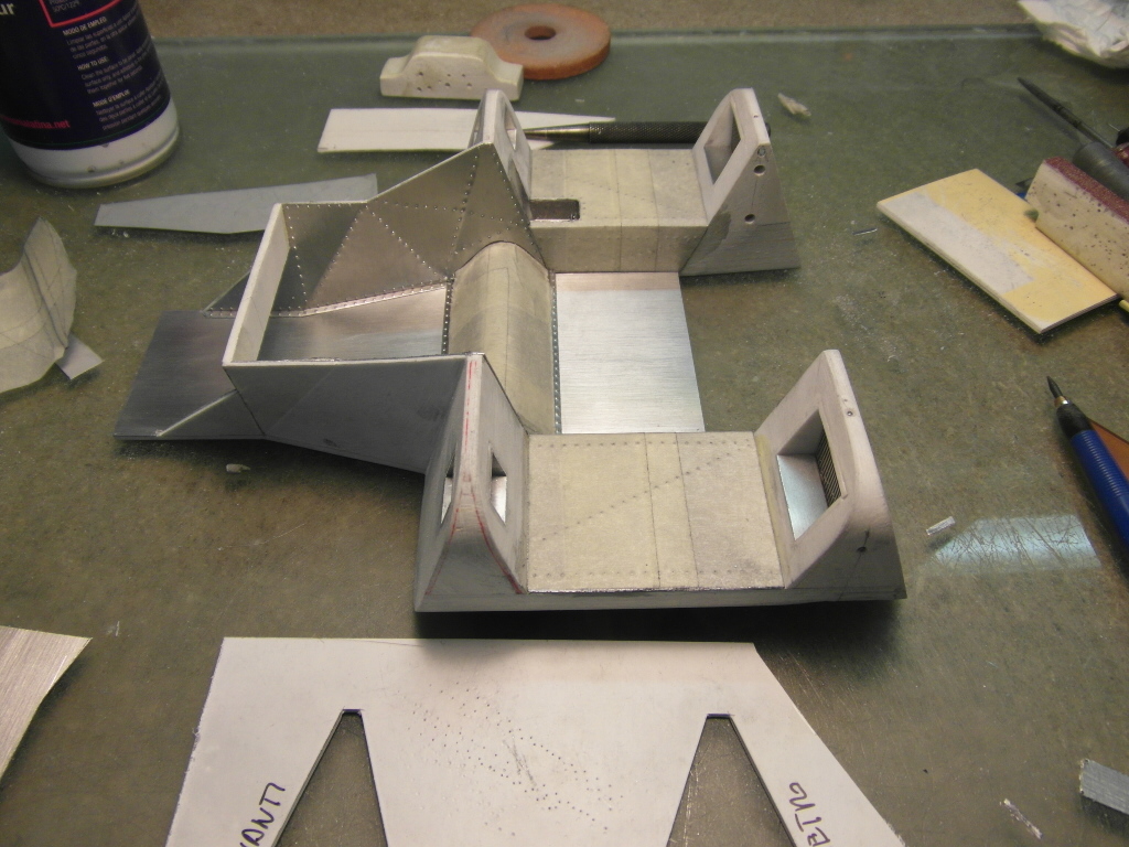

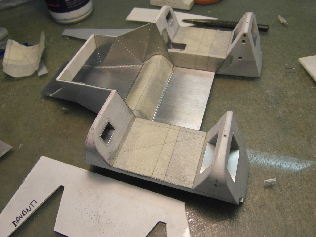

predefinito Costruzione del telaio scocca
Preparazione della scocca prima del rivestimento con i pannelli di alluminio.
Per avere un perfetto ancoraggio dei pannelli ho dovuto costruire le due pance è il fondo in plastica. Costruirò tutto il telaio in tubi in un secodo momento da mostrare come in effetti sarebbe in origine ma non idoneo per l'ancoraggio del pannelli che in origine sarebbero rivettati sui tubi.

I pannelli di alluminio che verranno usati che spessore hanno?
Dove si possono acquistare?
I pannelli che uso io li ricavo da lastre di stampa che usano in tipografia.
lo spessore è di 0,4-0,5 . è materiale che ho in casa da tanto tempo recuperato da un amico tipografo

predefinito Telaio-Scocca
Rivestimento del telaio-scocca con alluminio ricavato da lastre tipografiche di sp.0,4-0,5
