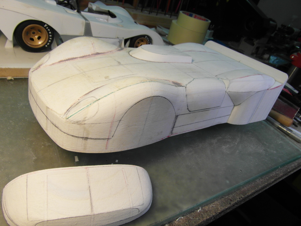

predefinito Maquette
Altre foto della maquette costruita con il solito sistema che di solito e cioè ordinata centrale con sezioni laterali riempite con fogli di plastica di 2m/m di spessore. Dimenticavo di dire che la scala è la mia solita 1/12.
FERRARI 212 E montagna 1969-sam_1200.jpg   FERRARI 212 E montagna 1969-sam_1201.jpg   FERRARI 212 E montagna 1969-sam_1202.jpg

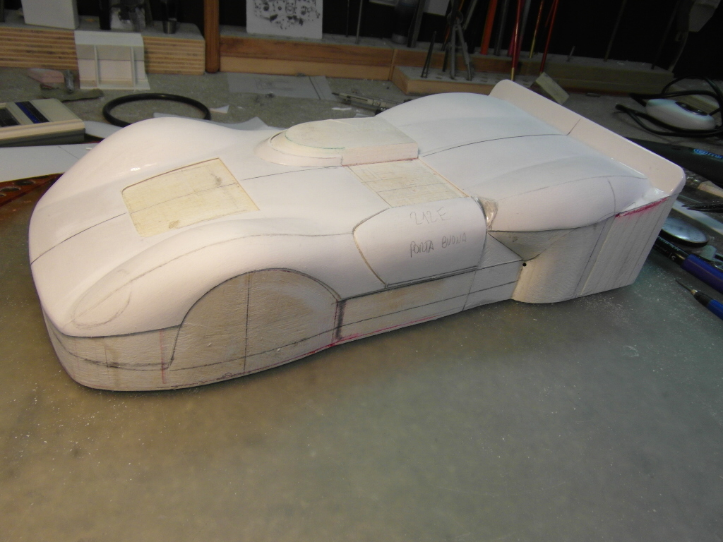

predefinito Prima stampata
Prima stampata sottovuoto della carrozzeria superiore
FERRARI 212 E montagna 1969-sam_1914.jpg   FERRARI 212 E montagna 1969-sam_1915.jpg   FERRARI 212 E montagna 1969-sam_3795.jpg

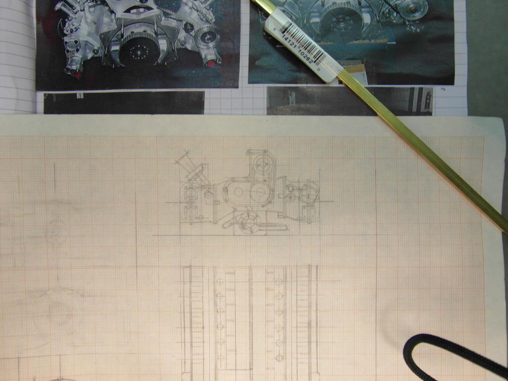

predefinito Progetto
Il modello ha richiesto una serie di disegni in scala per stabilire le misure esatte dei vari componenti
FERRARI 212 E montagna 1969-sam_3927.jpg   FERRARI 212 E montagna 1969-sam_3943.jpg   FERRARI 212 E montagna 1969-sam_3976.jpg

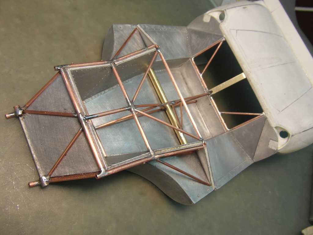

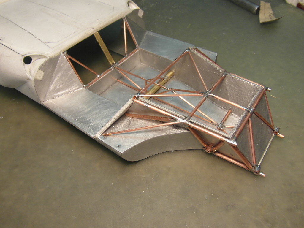

predefinito Telaio anteriore
La Ferrari 212 e deriva da un DINO 206 SP. La parte anteriore del telaio era esattamente uguale alla Dino di conseguenza il modello è stato ricavato dai disegni originali della Ferrari che si trovano in rete.
FERRARI 212 E montagna 1969-sam_3915.jpg   FERRARI 212 E montagna 1969-sam_3916.jpg   FERRARI 212 E montagna 1969-sam_3917.jpg
