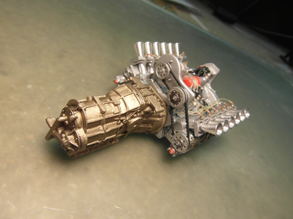

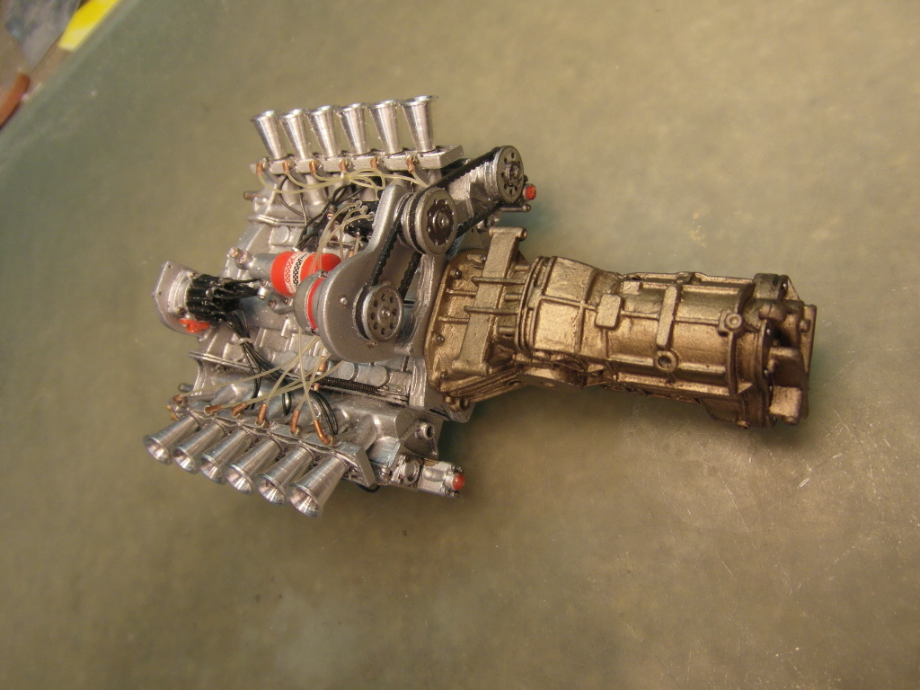

predefinito Accoppiata motore-cambio
Motore e cambio verniciati e assemblati
FERRARI 212 E montagna 1969-sam_4158.jpg   FERRARI 212 E montagna 1969-sam_4161.jpg   FERRARI 212 E montagna 1969-sam_4162.jpg

..e la cinghia dentata?? Mi è sfuggita la costruzione?

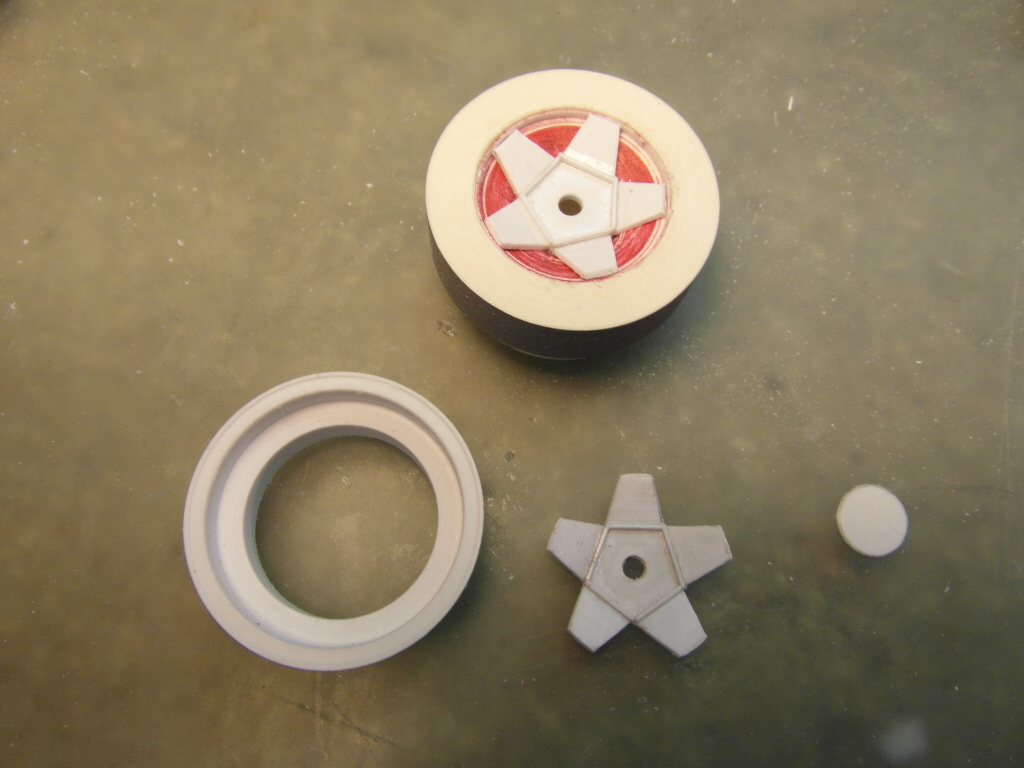

predefinito Costruzione cerchio ruota
In questa serie di foto viene spiegato come realizzo il cerchio a stella
FERRARI 212 E montagna 1969-sam_2756.jpg   FERRARI 212 E montagna 1969-sam_2758.jpg   FERRARI 212 E montagna 1969-sam_2759.jpg
FERRARI 212 E montagna 1969-sam_2763.jpg   FERRARI 212 E montagna 1969-sam_2764.jpg   FERRARI 212 E montagna 1969-sam_2765.jpg
FERRARI 212 E montagna 1969-sam_2766.jpg   FERRARI 212 E montagna 1969-sam_2767.jpg   FERRARI 212 E montagna 1969-sam_2761.jpg

Cerchi e dima sono torniti,vero?

predefinito Risposta a Bruno
Si Bruno i cerchi sono torniti e anche la dima
