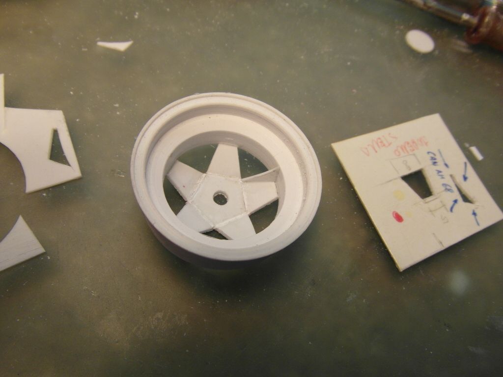

predefinito Costruzione cerchio ruota
Altre foto della costruzione del cerchio ruota
FERRARI 212 E montagna 1969-sam_2768.jpg   FERRARI 212 E montagna 1969-sam_2769.jpg   FERRARI 212 E montagna 1969-sam_2771.jpg

Vedo che comunque ogni volta che devi creare un particolare, (in questo caso il mozzo ruota) non so che materiale usi, forse plasticard da 1mm, sei costretto a tagliare ed incollare diversi pezzi per ottenere lo spessore per poi modellare il pezzo. Hai mai pensato di usare un materiale più spesso per evitarti ogni volta tutto sto sbattimento di taglia e incolla??
Io posso consigliarti il Forex?? Lo trovi nelle aziende che producono insegne pubblicitarie. Se dalle tue parti c'è ne qualcuna gli spezzoni li fanno via a niente. Figurati ne hanno così tanti che gli faresti anche un favore. Il materiale è molto duttile si incolla bene con la cianoacrilica e si può verniciare con qualsiasi tipo di colore. Ma soprattutto si trova in diversi spessori 1mm (forse un po' meno frequente da trovare) 3mm, 5mm, 10mm, 19mm. Per esempio con un 19 mm avresti impiegato metta tempo per realizzare il mozzo ruota. Se vuoi vederlo ti posso postare qui qualche foto dei vari spessori. Attenzione tutto questo se già non lo conosci. Continuo a seguirti ciao

Ho una domanda sull'argomento sopracitato da Rob 72.
Ho notato che i pezzi che vanno poi a comporre lo spessore totale sono veramente tanti.Ti posso chiedere come li tagli ? Dima in metallo e segui il profilo con un taglierino ? Una sorta di fustella ? Seghetto da traforo ? Spero di averne beccato almeno una...grazie per l'attenzione e complimenti per il lavoro.

Rob ti ringrazio per il suggerimento, ma ormai ho i miei metodi che ormai faccio senza rendermene conto e sono molto più sbrigativi di quello che può sembrare in foto.
Nicomodel i pezzetti vengono tagliati con il bisturi usandone uno come base, prima li incido su un foglio di plastica di 1m/m di spessore, poi li taglio e li incollo.
