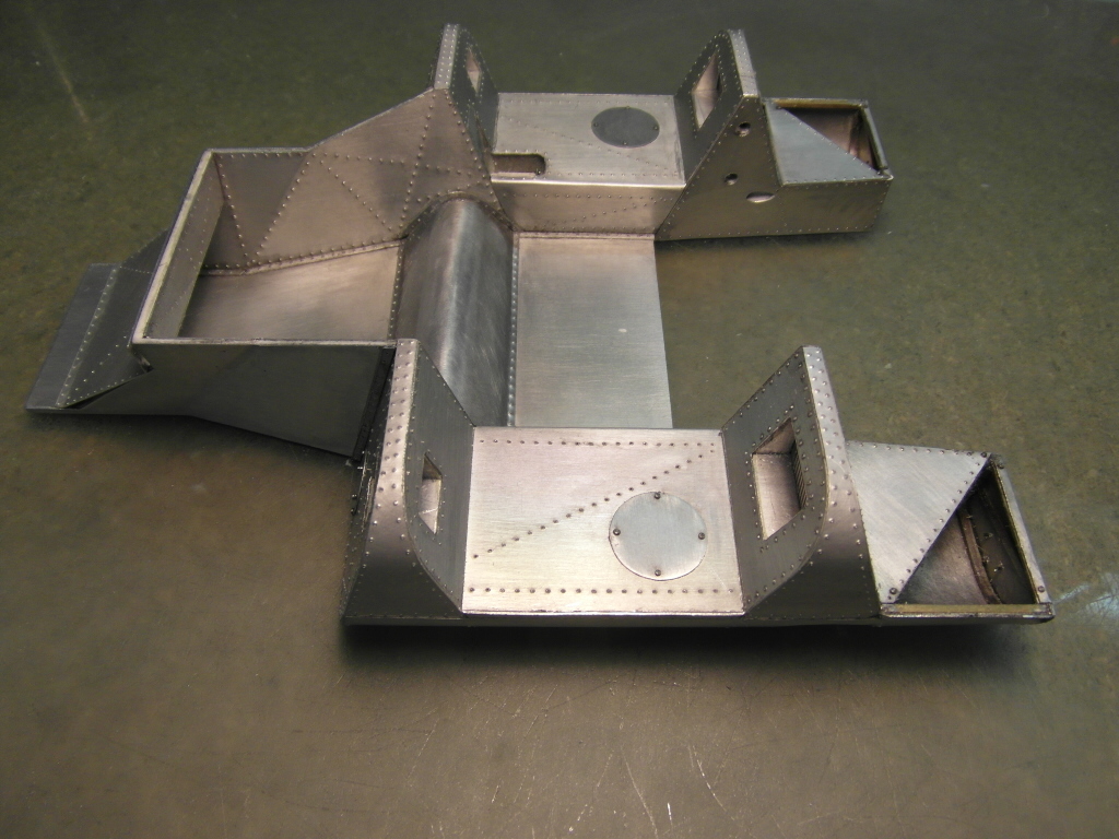

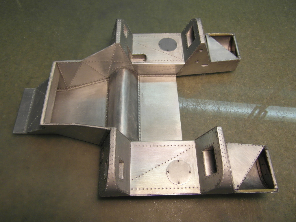

predefinito Costruzione del telaio scocca
Scocca rivestita da pannelli di alluminio. (Nota: i rivetti sono incisi al rovescio prima di essere incollati)
FERRARI 312P 1969 autocostruito-sam_5160.jpg   FERRARI 312P 1969 autocostruito-sam_5161.jpg   FERRARI 312P 1969 autocostruito-sam_5162.jpg

Vecchio 26-09-20, 08:25 AM   #17
Non ricordo che legno usi per i tuoi lavori
Vhe colla hai usato per incollarel'alluminio al legno?
Vecchio 26-09-20, 12:16 PM   #18
Registrato dal: Apr 2012
Messaggi: 500
devodier diventerà qualcuno prima o dopo!devodier diventerà qualcuno prima o dopo!
predefinito Risposta a Bruno
Non uso legno ma plastica. La colla che uso per incollare l'alluminio alla plastica è il bostik
devodier non è in linea   Rispondi quotando
Vecchio 26-09-20, 12:38 PM   #19
Quindi ciò che fa spessore fra i "supporti' del falso telaio a cui incolli l'alluminio è un blocchetto di plastica?

I complimenti sono assolutamente scontati, ma la rivettatura come la ottieni, con una pressa? Se sì, incidi prima una linea lungo la quale ci sono i rivetti?
mral57 ora è in linea   Rispondi quotando
Vecchio 27-09-20, 07:41 PM   #23
Messaggi: 500
predefinito Risposta a MRAL57
La rivettatura viene fatta al rovescio sul pannello prima di essere incollato.
Le due punte del calibro vanno a incidere il pannello dopo aver tracciato un disegno. I rivetti vengono poi ripassati da una punta molto fine che va anche a forare il rivetto. ( Spero di essere stato chiaro) in caso contrario cercherò di postare alcune foto.
Vecchio 27-09-20, 07:59 PM   #24
Registrato dal: Jul 2016
Messaggi: 4,610
mral57 è un newbie...
Originariamente inviata da devodier Visualizza il messaggio
Dunque i rivetti sono anche forati. Se puoi pubblica qualche foto.,,grazie

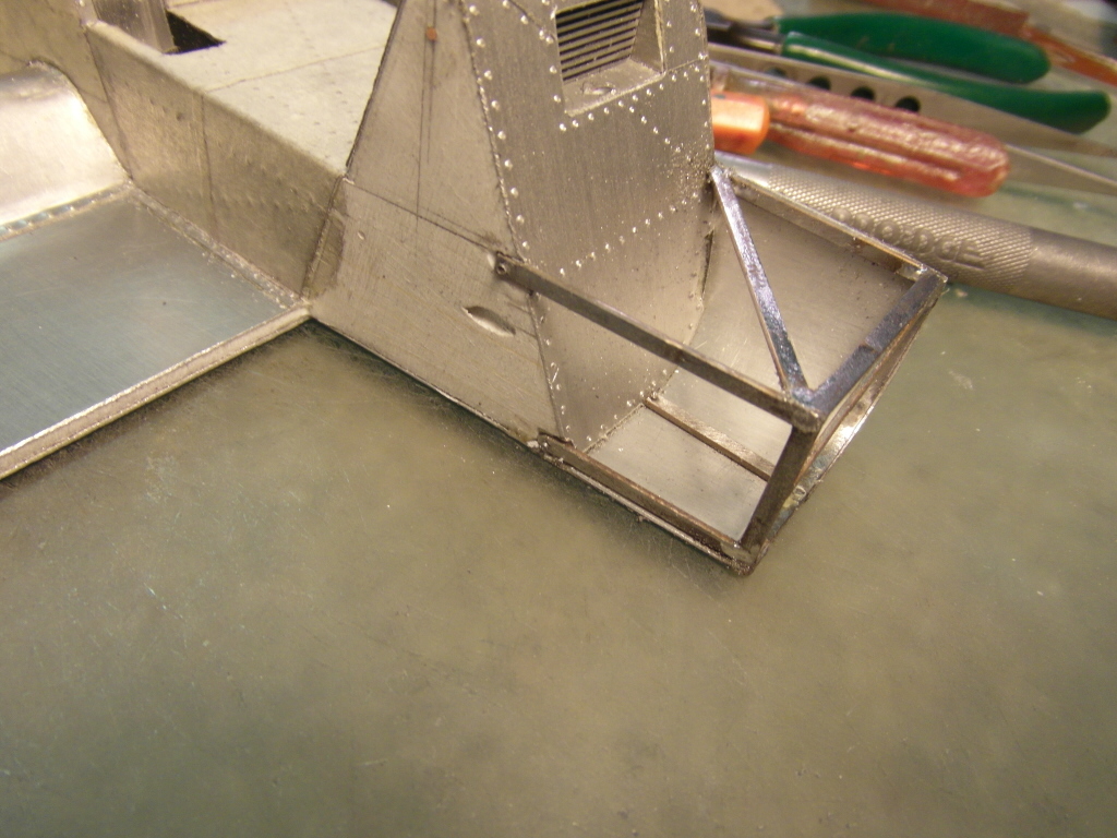

predefinito Tubi scocca
Tubi scocca parte posteriore dove il telaio in tubi deve rimanere in parte visibile
FERRARI 312P 1969 autocostruito-sam_5326.jpg   FERRARI 312P 1969 autocostruito-sam_5327.jpg   FERRARI 312P 1969 autocostruito-sam_5328.jpg

Nella penultima foto vedo la testa di un bullone che fissa un puntone del traliccio al pannello in alluminio.
Che microviti usi?
Redbox non è in linea   Rispondi quotando
Vecchio 01-10-20, 12:23 PM   #29
Messaggi: 500
predefinito Risposta a Redbox
Sono chiodini con la testa assottigliata.
Vecchio 01-10-20, 01:26 PM   #30
Registrato dal: Dec 2008
residenza: Roma (ex Milano)
Messaggi: 936
Redbox è un newbie...
Ottimo consiglio!
Ma quello cerchiato sembra quasi avere anche la testa incassata, tipo esagonale: è la foto?
