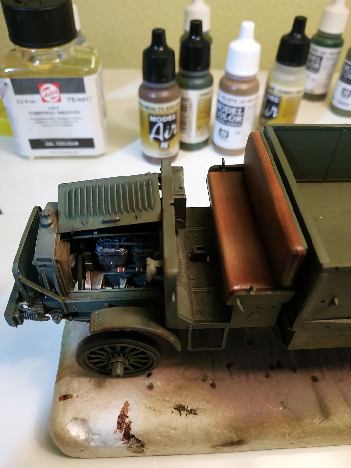

ciao a tutti,il camion e' ancora in fase di invecchiamento,con questi tempi mi sa che invecchio prima io.

Sta venendo molto bene. Come hai fatto a "schiarire" le tavole delle sponde?

Si infatti sta venendo benecome che procedimento usi per invecchiare ed arrugginire?

grazie a tutti, rispondendo a kaiser: e mral
per tutto il mezzo sto usando gli acrilici parto solitamente con un colore di base un po piu scuro poi con la tecnica del pennello asciutto lumeggio e schiarisco le parti piu esposte alla luce quindi uso il colore base miscelato con del bianco o grigio chiaro poi faccio dei "lavaggi" tipo color seppia o colori scuri di modo che la miscela finisca nei sottosquadra e interstizzi del modello creando un effetto 3d.
rispondendo a mral57, per l'effetto ruggine uso dei liquidi come quello della gunze che applico con un penellino molto fine nei bordi e nei punti dove penso che si possa formare la ruggine,sono dei piccoli depositi e verso l'esterno della "macchia" sto piu leggero come se la ruggine non avesse intaccato ancora quella zona,spero di essere stato d'aiuto ciao a presto
