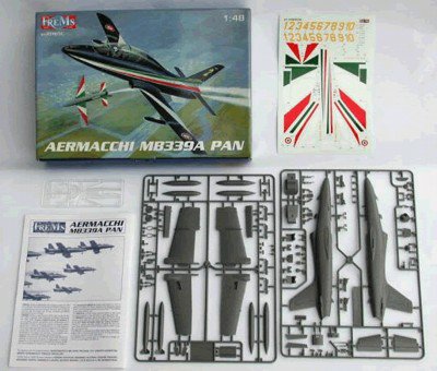

Visto che la Yamaha M1 50th anniversary si avvicina alle battute finali sto pensando al prossimo lavoro.
Avendo voglia di prendermi una pausa dalle moto ho pensato di provare con un aereo e ho scelto l'Aermacchi delle Frecce Tricolori.
Questo è il primo aereo che monto; sto quindi iniziando a documentarmi sulle tecniche da utilizzare.
Sicuramente quando inizierò il lavoro vi dovrò chiedere parecchi consigli, soprattutto per quanto riguarda la verniciatura.
Buon modellismo a tutti [AEREO] Aermacchi MB339A PAN - Frecce Tricolore - FreMs 1:48-fm0198sc-2.jpeg

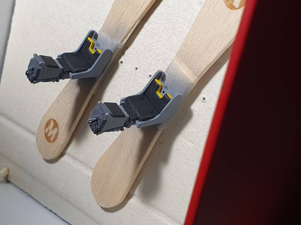

Seguendo il consiglio di Decals ho acquistato la visiera: spettacolare!!
Ho assemblato i seggiolini.
Ora, per dare profondità ai particolari, proverò a fare come in un video che ho trovato su youtube (dal minuto 8:20 fino a 10:00) https://youtu.be/vqhprrjUCjQ
Poi procederò con le fotoincisioni delle cinture.
[AEREO] Aermacchi MB339A PAN - Frecce Tricolore - FreMs 1:48-20200707_212820.jpeg   [AEREO] Aermacchi MB339A PAN - Frecce Tricolore - FreMs 1:48-20200707_212827.jpeg   [AEREO] Aermacchi MB339A PAN - Frecce Tricolore - FreMs 1:48-20200707_212838.jpeg

Fagli anche del dry brush
https://www.youtube.com/watch?v=lcIYkCz-Dco
