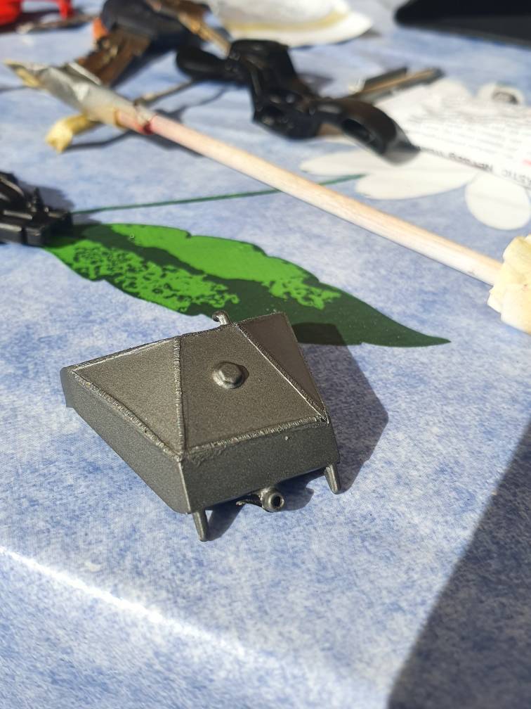

Ho aggiunto le saldature al serbatoio dell olio con del nastro tamiya che una volta verniciato ho schiacciato con il cutterItaleri Alfa Romeo 179 1980-20200401_150110.jpegItaleri Alfa Romeo 179 1980-20200402_164014.jpeg
