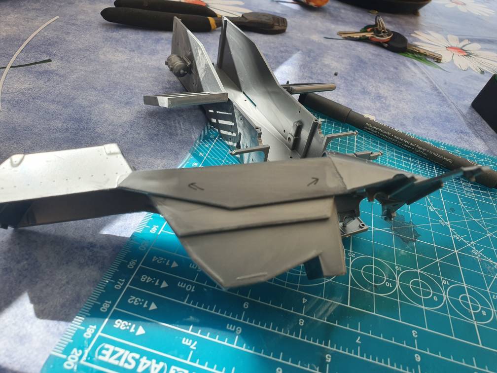

Armato di carta vetrata preparò la scocca togliendo linee e solchi. Ci vorrà un bel po di stucco
Il problema è quello spazio vuoto tra i due gusci. Non so se riempire e lisciare o mettere una striscia di plasticard perché la scocca li aveva un rinforzo che correva sul lato ma ho paura sia troppo difficileAllegato 354722Allegato 354723

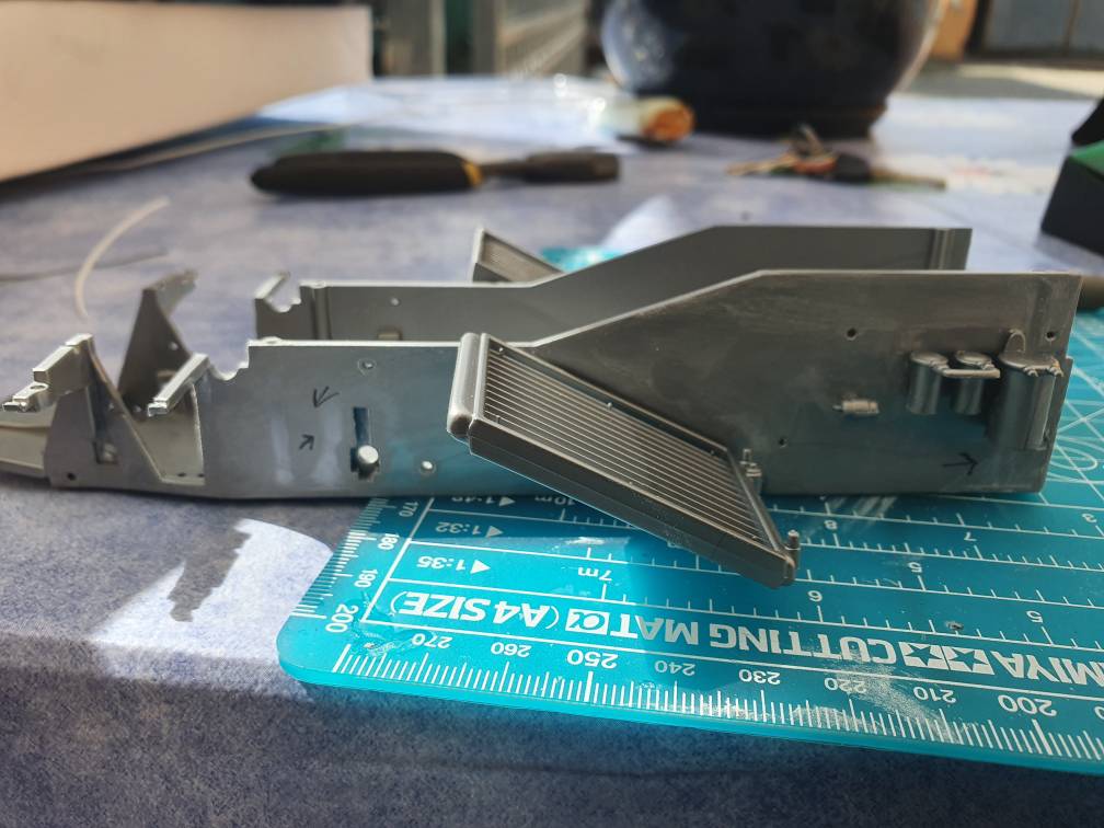

3 allegato(i)
Intanto segnalo le zone in cui intervenire con lo stucco
Allegato 354725Allegato 354726Allegato 354727

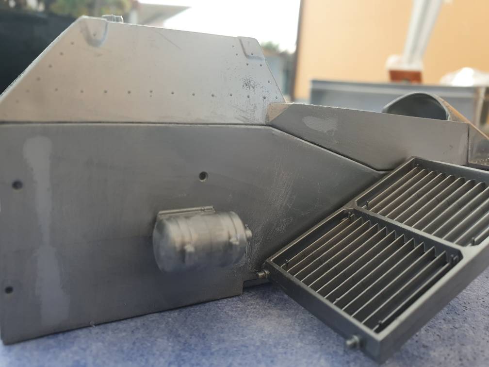

leon the racing maestro 17-03-20 11:28 AM
2 allegato(i)
Stucco dato, ho impressione che una volta carteggiato andrà dato una seconda volta Allegato 354737Allegato 354738

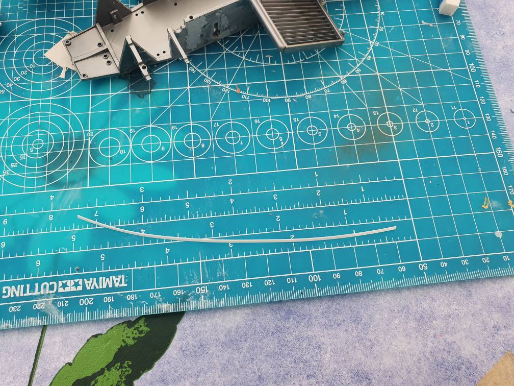

glr190959 17-03-20 11:47 AM
Italeri Alfa Romeo 179 1980
Ciao leon,
in effetti, la giunzione dei due semigusci della scocca era coperta da un rinforzo.
Ho utilizzato una striscia di plasticard completata dei rivetti.
Vedi foto che ti allego.
saluti,
Giovanni La Rosa

leon the racing maestro 17-03-20 12:12 PM
Ho tagliato questaAllegato 354741

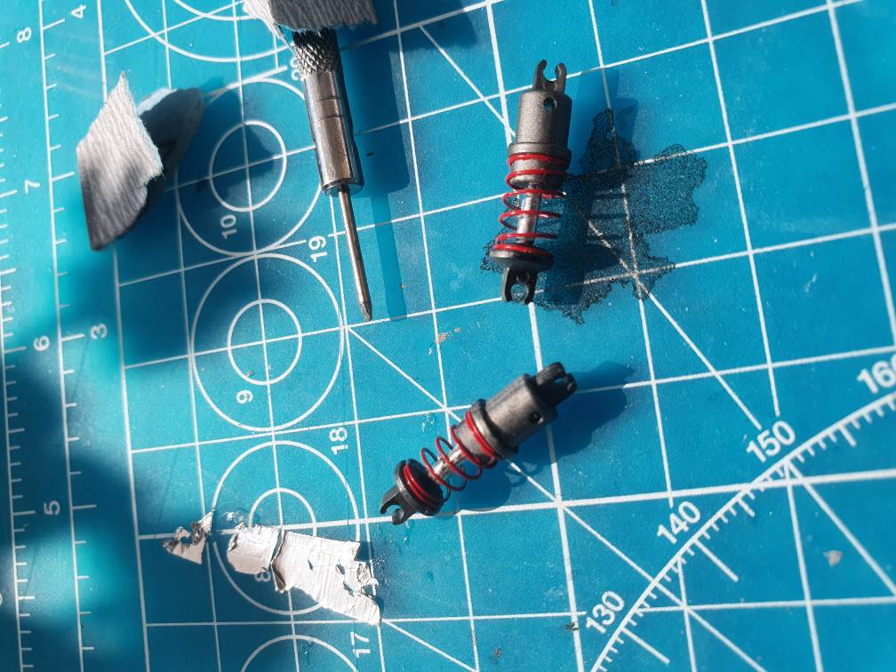

leon the racing maestro 18-03-20 02:29 PM
3 allegato(i)
Ammortizzatori anteriori fatticon molla rossa come in foto e scocca lisciata.
Secondo voi lo sparckling Silver lp tamiya può andare per la scocca?Allegato 354899Allegato 354900Allegato 354902

glr190959 19-03-20 03:38 PM
Ciao Leon,
Avresti dovuto forare anche il pedale del freno ( vedi foto che ti ho postato) con le quattro asole.
Belle le molle degli ammortizzatori rosse ma, nella realta', erano in acciaio.
Saluti,
Giovanni La Rosa

leon the racing maestro 19-03-20 09:38 PM
Le molle le ho fatte rosse perché in questa foto sembrano rosseAllegato 355138
