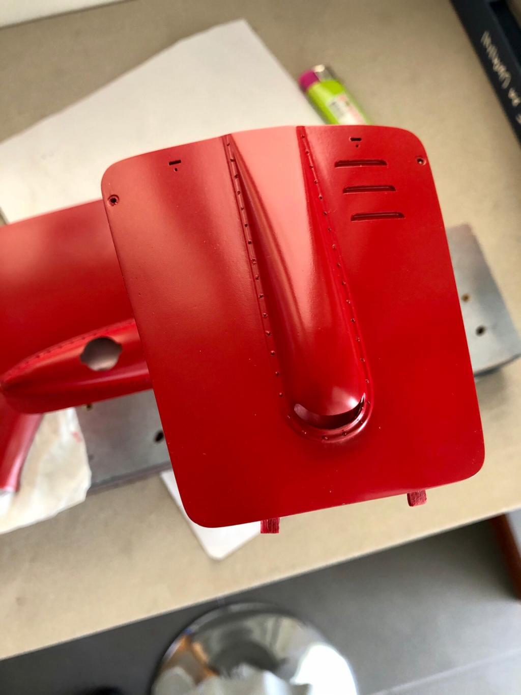

Vecchio 07-11-20, 03:48 PM   #344
Registrato dal: Sep 2020
Messaggi: 4
bobbit è un newbie...
Thumbs up
Finalmente un po’ di rosso anche se non riesco a trovare delle buone condizioni di luce. Devo ancora passare il compound e ovviamente la vernice trasparente lucida.
Allegato 359050Allegato 359051Allegato 359052Allegato 359053Allegato 359054
Ciao Mral57 , complimenti per l'ottimo lavoro . Essendo io un neofita volevo fare una domanda , ossia se potresti spiegarmi i passaggi della verniciatura dal colore iniziale fino al trasparente .
Grazie in Anticipo
bobbit non è in linea   Rispondi quotando
Vecchio 07-11-20, 05:45 PM   #345
Registrato dal: Jul 2016
Messaggi: 5,204
mral57 è un newbie...
Originariamente inviata da bobbit Visualizza il messaggio
Grazie in Anticipo
Ti ringrazio per i complimenti… Per quanto riguarda la verniciatura non è che io utilizzi una tecnica particolare,più o meno credo che facciano tutti così. Intanto preparo la carrozzeria,la lavo con sgrassatore (o in questo caso che è in resina anche con il diluente nitro).Poi stucco eventuali piccoli difetti e do una leggera passata con carta abrasiva da 1000 -2000. Spruzzo il Primer in bomboletta Tamiya ( senza esagerare)e controllo se ci sono ulteriori imperfezioni che eventualmente copro con lo stucco. Se ho fatto questo ultimo passaggio da una leggerissima spruzzata di primer sulle parti stuccate. Passata leggera di carta abrasiva da 2000( bagnata) sul primer e quindi vernicio ad aerografo. Io utilizzo vernici da carrozzeria che sono opache. Una volta asciutta passo il compound fine o finish Tamiya, oppure carta abrasiva 7000, lavo e vernicio sempre ad aerografo con il trasparente lucido 2K.la parte non dico più difficile,ma dove bisogna fare un po’ di esperienza è appunto l’utilizzo dell’aerografo e soprattutto capire la giusta concentrazione e diluizione della vernice che deve avere la consistenza del latte…
A trasparente ben asciutto ( almeno 2 giorni) se necessario ripasso il compound.
Spero di esserti stato utile
