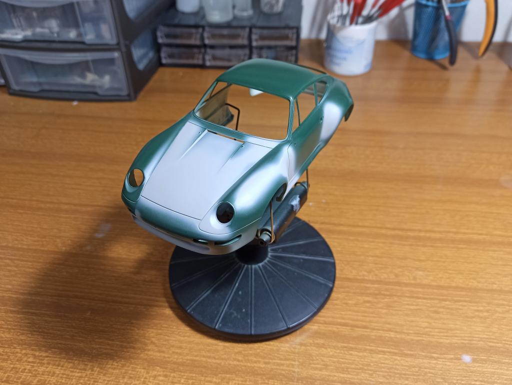

In certi punti ho dovuto usare la mano pesante. Molto più di quanto credessi. Questo il risultato:
[AUTO] Tamiya - Porsche 911 (993) Carrera custom - 1/24-img_20200510_124908.jpeg[AUTO] Tamiya - Porsche 911 (993) Carrera custom - 1/24-img_20200510_125251.jpeg
Sono quindi costretto a dare altre mani di vernice. Stavolta proverò con passate molto più leggere e vediamo cosa succede.
Allegato 362010Allegato 362011
Grande recupero Wilson ora attento a non saturare il colore, io darei una sola passata con Duse 0,3 e molto diluita

Ecco qua:
[AUTO] Tamiya - Porsche 911 (993) Carrera custom - 1/24-img_20200512_185328.jpeg[AUTO] Tamiya - Porsche 911 (993) Carrera custom - 1/24-img_20200512_185258.jpeg[AUTO] Tamiya - Porsche 911 (993) Carrera custom - 1/24-img_20200512_185220.jpeg[AUTO] Tamiya - Porsche 911 (993) Carrera custom - 1/24-img_20200512_185155.jpeg
Non è perfetta ma è 10 volte meglio di prima. Ho messo un po' di foto perché non riesco a beccare mai la giusta tonalità del colore. Il bilanciamento del bianco in automatico non riesce a lavorare molto bene.
Ad ogni modo la ricontrollerò bene una volta asciutta e se del caso farò ulteriori ritocchi (spero vivamente di no, perché non ho molta voglia di rifare sempre le stesse cose).
Vecchio 12-05-20, 09:35 PM   #148
Alucard
Usando un gergo da bisca ti sussurrerei: fermati o sballi!!!
Passa al trasparente che già ci hai messo troppo le mani su questo verde! A proposito che finitura darai? Lucida semi o matt?
