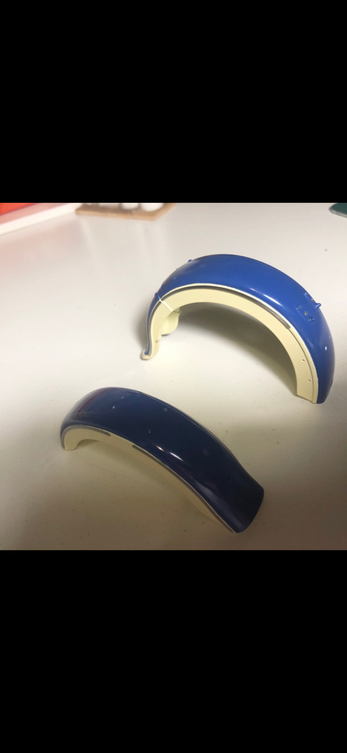

La colorazione bicolore dei parafanghi mi ha dato un sacco di problemi. Non è la prima volta che faccio dei bicolori, ma questa volta per una cattiva mascheratura ho avuto qualche infiltrazione del colore crema sul blu e in più i contorni non erano affatto netti.
Harley Davidson Knucklehead MFH 1:9-img_7579.jpgHarley Davidson Knucklehead MFH 1:9-img_7580.jpgHarley Davidson Knucklehead MFH 1:9-img_7581.jpg
Ok può succedere, così ho rimascherato mettendoci il massimo dell’attenzione ma anche questa volta i bordi tra crema e blu in alcuni punti lasciano a desiderare.
Harley Davidson Knucklehead MFH 1:9-img_7583.jpgHarley Davidson Knucklehead MFH 1:9-img_7584.jpgHarley Davidson Knucklehead MFH 1:9-img_7585.jpgHarley Davidson Knucklehead MFH 1:9-img_7586.jpg
per cui ho dovuto ritoccare come ho potuto ed il lavoro pur lontano dalla perfezione mi pare accettabile tranne la fine del parafango posteriore ( ultima foto) che è orribile, ma non so come fare. Ditemi voi sennò lo lascio così anche perché dal vivo ovviamente è molto meno evidente
Ho anche posizionato i perfili cromati ,forse se riesco farò qualche altro piccolo ritocco e poi sono pronto per il trasparente lucido

Vecchio 25-10-19, 01:00 PM   #120
Thumbs up
Bello il bicolore! Mascherare superfici curve senza riscontri è dura.... Io per le curve rognose, uso tagliare il nastro crespato a strisce di 1 mm.... Ma confermo che è rognoso..
