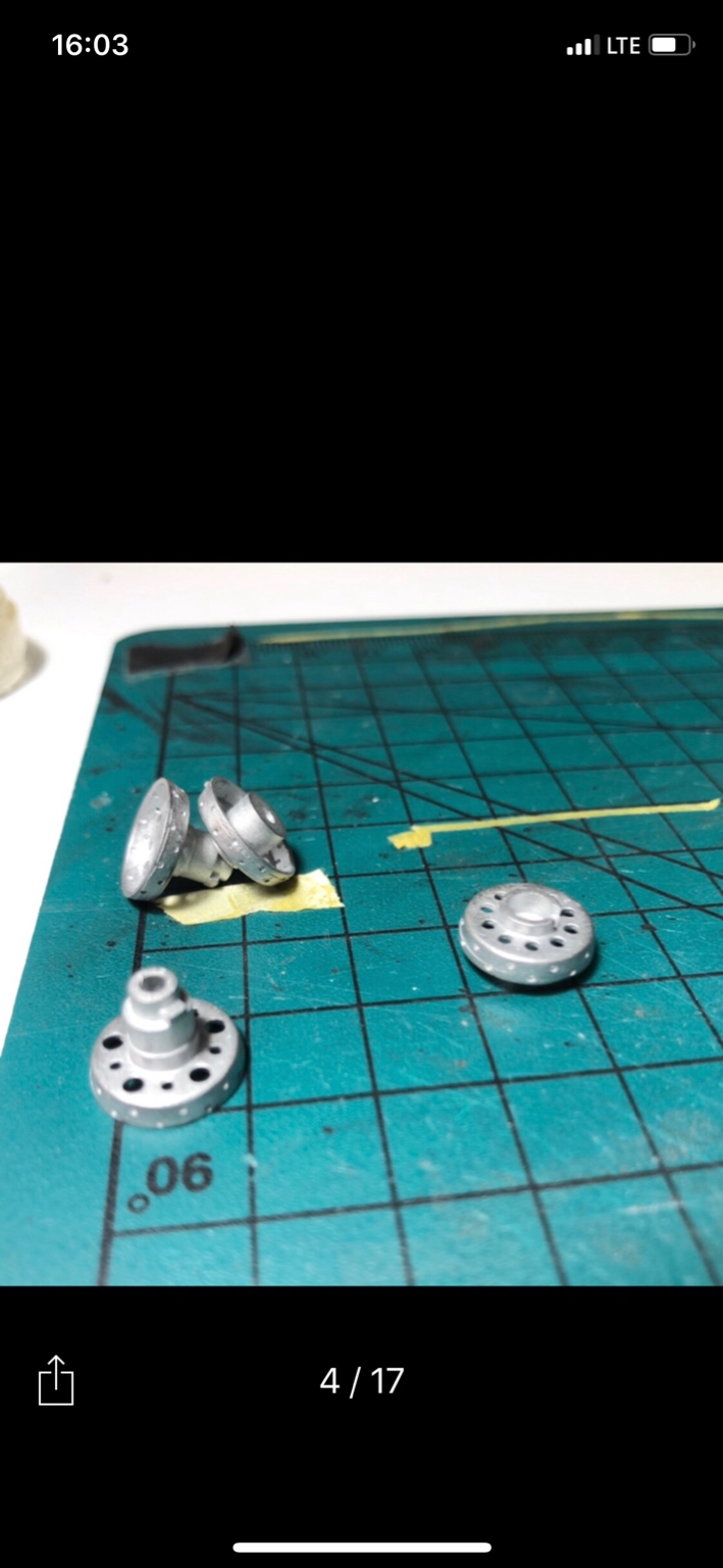

Ti ringrazio molto circa la difficoltà devo dirti che io ho avuto dei contrattempi. Intanto c’è una pessima linea di fusione abbastanza pronunciata lungo tutta la circonferenza interna del cerchione,praticamente dove ci sono i buchi per i raggi ed è pressoché impossibile da togliere senza andare a rovinare i rigonfiamenti da cui partono i raggi stessi. Poi secondo me le istruzioni hanno un errore sulla direzione di file di raggi ( Me ne sono reso conto confrontando le istruzioni cartacee del kit con una foto pubblicata sul sito MFH) e questo ha comportato che prima ho forato in direzione opposta a quella corretta, e poi nella direzione giusta, allargando quindi troppo il foro dove si inseriscono le niples. Ho quindi dovuto ( a cerchi mezzi finiti) sverniciare e stuccare tutti i buchi fatti. Una gran rottura di scatole che anche un po’ compromesso il lavoro. Per il resto non è che sia particolarmente difficile montarli , il punto è che (considerando complessità dell’intreccio)devi essere non concentrato ma super concentrato perché ad infilare il raggio in un buco sbagliato del mozzo ci si sta un niente ed una volta sbagliato il primo praticamente sbagli tutti quelli a seguire. Comunque ti posto alcune foto in cui si capisce il sistema usato da MFHHarley Davidson Knucklehead MFH 1:9-img_7963.jpgHarley Davidson Knucklehead MFH 1:9-img_7964.jpgHarley Davidson Knucklehead MFH 1:9-img_7965.jpgHarley Davidson Knucklehead MFH 1:9-img_7966.jpgHarley Davidson Knucklehead MFH 1:9-img_7967.jpg

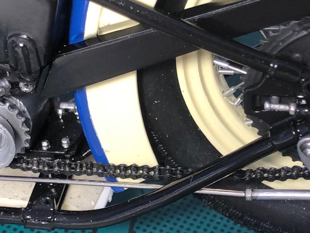

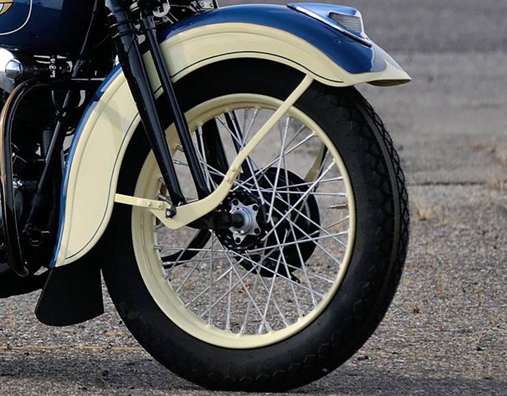

P.S. : avrei voluto ritoccare i bulloni dei mozzi in un colore metallico per dare più “movimento “, ma ho visto dalle mie foto che sono neri, quindi li ho lasciati così, ma se trovo qualche foto in linea,sicuramente li ritoccherò
Hai tutti e tre i casi....a te la scelta...
Harley Davidson Knucklehead MFH 1:9-01.jpg   Harley Davidson Knucklehead MFH 1:9-1936_harley_davidson_el_knucklehead_orig-1560484926-604-e.jpg

Originariamente inviata da lorenzo75 Visualizza il messaggio
Grazie mille Lorenzo... poi preziosissimo con la seconda foto

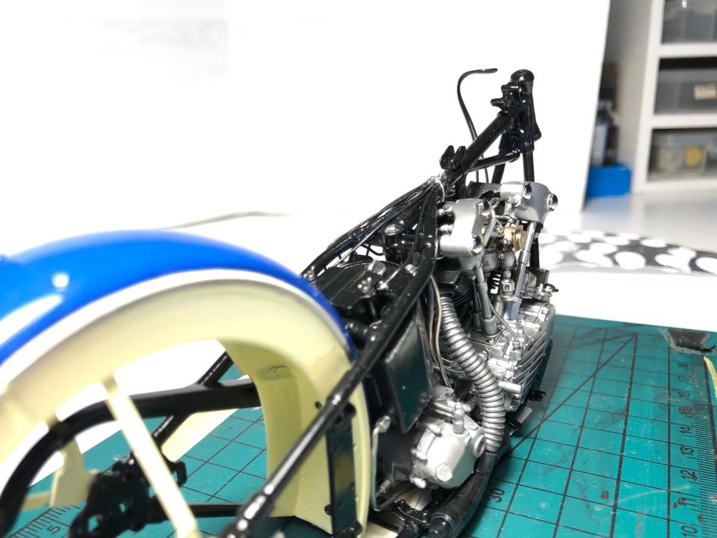

In attesa che i cerchi della MV Agusta si asciughino completamente, ho montato la prima parte degli scarichi, il para catena ed il para motore precedentemente verniciati
Harley Davidson Knucklehead MFH 1:9-img_8027.jpgHarley Davidson Knucklehead MFH 1:9-img_8028.jpgHarley Davidson Knucklehead MFH 1:9-img_8029.jpgHarley Davidson Knucklehead MFH 1:9-img_8030.jpgHarley Davidson Knucklehead MFH 1:9-img_8031.jpgHarley Davidson Knucklehead MFH 1:9-img_8032.jpgHarley Davidson Knucklehead MFH 1:9-img_8033.jpgHarley Davidson Knucklehead MFH 1:9-img_8034.jpg

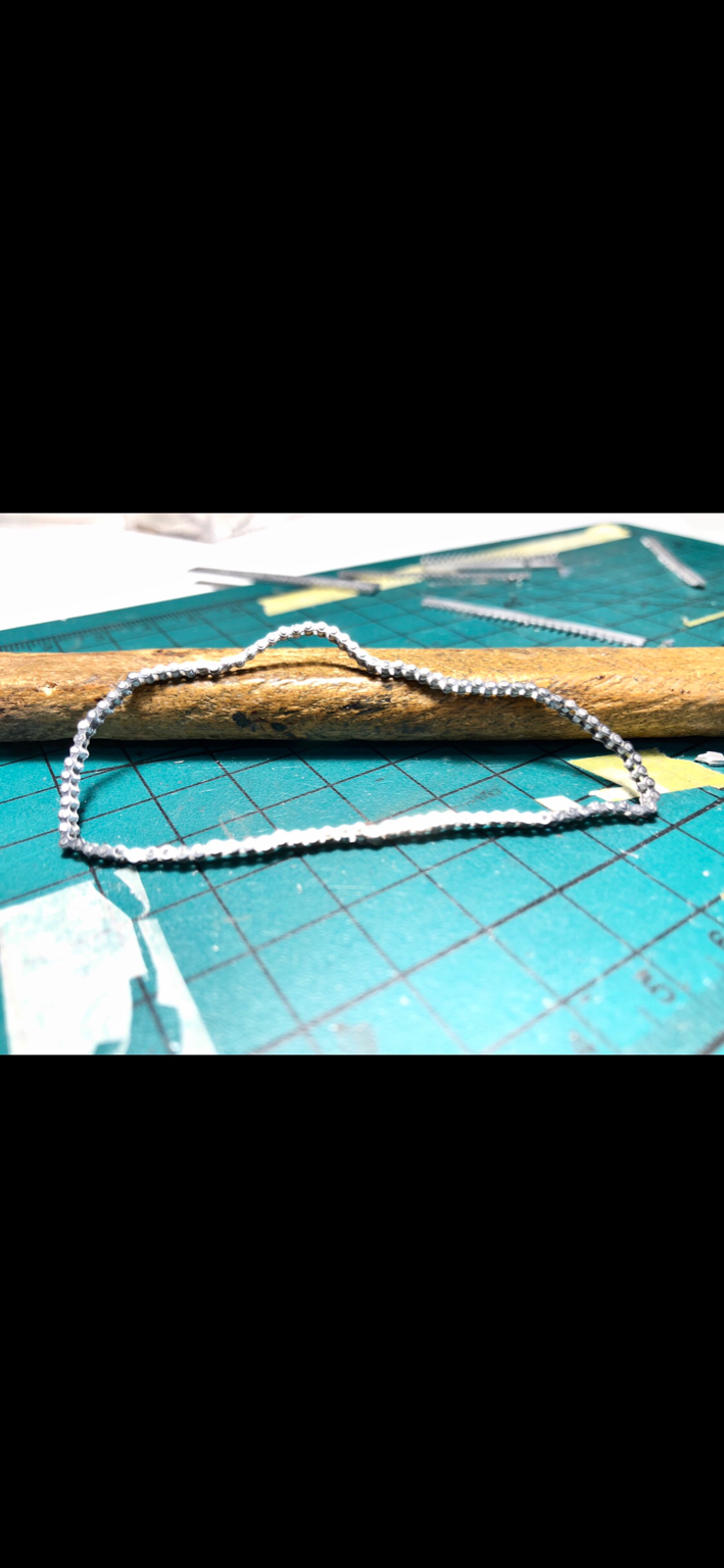

Ti ringrazio Mirage, immagino tu sia alle prese con stucchi ed abrasivi di tutti tipi per quel capolavoro di F 40 che aspettiamo un po’ tutti!!
Nel frattempo ho cominciato a costruire la catena più che altro per vedere un po’, non avendone mai fatte, il grado di difficoltà ,in quanto dalle istruzioni mi sembrava piuttosto seccante. In realtà la costruzione è abbastanza semplice, ci vuole solo un po’ di pazienza sperando che poi però alla fine i piolini ribattuti non facciano sganciare le maglie e che la catena stessa riesca a piegarsi bene.
Harley Davidson Knucklehead MFH 1:9-img_8037.jpgHarley Davidson Knucklehead MFH 1:9-img_8038.jpgHarley Davidson Knucklehead MFH 1:9-img_8039.jpgHarley Davidson Knucklehead MFH 1:9-img_8040.jpgHarley Davidson Knucklehead MFH 1:9-img_8045.jpgHarley Davidson Knucklehead MFH 1:9-img_8046.jpg

E dopo l’esperienza cerchioni MV Agusta riprendiamo con l’Harley.
Completata la catena. Devo dire che il lavoro è stato molto più semplice del previsto.
Harley Davidson Knucklehead MFH 1:9-img_8314.jpgHarley Davidson Knucklehead MFH 1:9-img_8315.jpg
